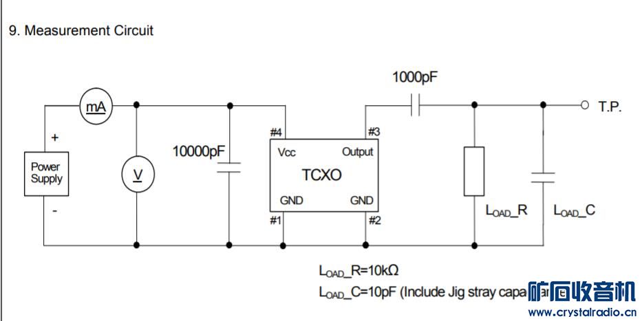

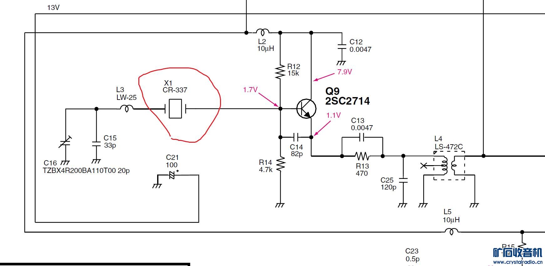

求助大佬,如图,机子原来是普通晶振CR337(图1)。如果改为温补晶振,是直接接上?还是要按照数据手册(图3)的测试电路接?(图2为两种接法)
晶振有两个地,需不需要同时接到电源地?如果要接,其中一个地是不是要接到原电路的左侧即L3接地?

不用把温补晶振接到你的三极管上。直接给温补晶振接好电源地,就出波形了。
对于大多数晶振,2脚是真正的地,必须接。
1脚,一般是控制脚,有些晶振是使能脚,有些是压控脚。你就按这个晶振的手册推荐接就行。手册说接地就接地,手册说接电源就接电源。
4脚接电源。3脚直接出波形。波形幅度很高的,一般都基本上能到轨到轨,不需要放大了,可以直入混频器。但是可能是方波,谐波很高,在乎的需要滤除谐波。

 楼主| 发表于 2023-7-20 09:26:36 | 显示全部楼层
jlfzx 发表于 2023-7-20 09:22
我这用的25m有源晶振,连电容都没加,直接接的。
所以说原来电路三级管直接接TCXO的输出,然后左边的电感电容匹配直接接到地?
发表于 2023-7-20 09:26:52 | 显示全部楼层
“晶振”是個有歧义的用法,可以指晶体振子,也可以指晶体振蕩器。
樓主的電路中是晶体振子,而標題中的温补晶振是温度补偿的晶体振蕩器,所以两者是不可直接替代的。
温补晶振可以直接代替主帖的完整電路。

后者封装了必要的外围元件,接电源就出波形
发表于 2023-7-20 09:36:16 | 显示全部楼层
拆三极管和电阻R13,R14,电容C14 。L3,C15,C16不用了。有源晶振接电源和2个地,输出接C13.

发表于 2023-7-20 19:43:57 | 显示全部楼层
更换前测下原电路的信号幅度
再看下TCXO振荡器的规格书,负载能力和输出幅度是多少
这样就知道是应该放大还是衰减了
TCXO振荡器不一定"准",只是"稳",也许频率不可调
保留C13.C25.R13,TCXO振荡器的谐波还是挺丰富的
发表于 2023-7-21 14:26:58 | 显示全部楼层
这是ICOM 机器的基准振荡电路吧。 我以前改过ICOM 725A 的机器效果很好。我将原机的三极管和电阻都去掉了。
 楼主| 发表于 2023-7-24 23:13:30 | 显示全部楼层
是的,不过厂家的CR338温补直接装上去就行的,应该不用动电路吧
