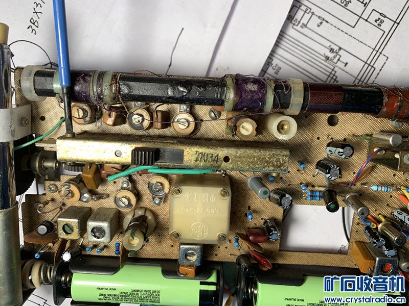

发表于 2023-7-19 20:57:44 | 显示全部楼层 |阅读模式
当年实在搞不到原装的变压器,只好改成OTL,双调谐也改成了单调谐

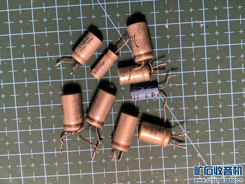

先换掉电解
先换掉电解

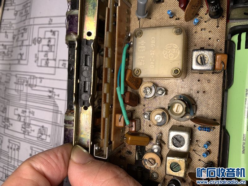

加装了锂电,并折开波段开关清洗
加装了锂电,并折开波段开关清洗
折掉四角四个镙丝
折掉四角四个镙丝
向上取出动片
向上取出动片
清洗后装回,注意槽口对齐
清洗后装回,注意槽口对齐

波段开关的动片取出以后,虽然清理彻底了,但装回去就很困难了。为此,我还专门用电路板做一个条子,用以同时撑开各个闭合的定片。以后碰到了,在也不敢拆了,直接往里面注射酒精就是了,效果还可以。
 楼主| 发表于 2023-9-17 10:43:59 | 显示全部楼层
孤舟横渡 发表于 2023-9-16 22:41
波段开关的动片取出以后,虽然清理彻底了,但装回去就很困难了。为此,我还专门用电路板做一个条子,用以同 ...
非常好装啊!从左边的开口(要把拉杆天线先拆掉,空出位置)插进去,慢慢的往右边推,遇到闭合的定片用镊子从上面轻轻拨一下就可以了。
