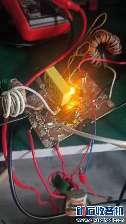

本人最近调试HX108-2的中放级,并把中放极独立出来,单独雕刻了电路板,用am信号发生器独立调试。采用了老爷子自带hx108-2套件参赛的帖子中,黄色LED修改的版本进行调试。
由于我没有中周库存,都是磁环库存,中周独立制作在所难免。
中放级独立调试时,极易自激。

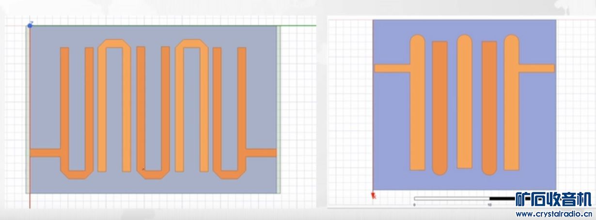

如下图所示的,右边为电感耦合的微带带通滤波器。
如右图所示,引出线依然是偏的,存在一个抽头系数。他的原理跟中周类似,存在抽头,LC谐振回路被λ/4的短路传输线替代。

发表于 2023-7-19 17:39:25 来自手机 | 显示全部楼层
哦,底下的是带通滤波器,现代无线通信常用,如4G5G基站。我隔壁一部门天天设计这玩意。不过这种东西是分布式谐振耦合系统,和中周的LC集总式耦合滤波系统略有不同。都是带通滤波器,那是肯定的

 楼主| 发表于 2023-7-20 09:30:34 | 显示全部楼层
aaa555000 发表于 2023-7-19 21:42
“可惜老爷子大部分都是一些定性的话语,不知出处。”
您好!烦请您指出是哪些定性的话语,给我一个解释的 ...
自激分为稳定性分析和分布参数的耦合。
在射频与微波书籍中,稳定性分析公式负载,但是核心观点还是正反馈。相位出了问题。射频和微波放大器的三极管频率更高,有些就是用稳定性分析的。
分布参数的耦合,分为容性耦合,电感耦合。
你说的磁环有电磁泄漏,这点我承认。不能说磁环的磁路100%封闭。我使用的磁环是镍锌磁环,磁导率低,磁环实际上是有气隙的,但是这种微小的气隙是均匀的,使得磁环材料的一致性稍好些。我还有绿色的锰锌绿色标的磁环,这个磁环绕几圈就达到1mh,10圈基本3mH。我在绕加感中波天线就是用了这个磁环。比如电源工程师在选择磁环时,厂家把不同磁导率的磁环都是有手册的,设计也很无脑。根据磁感应系数AL来。
容性耦合,以为调试这块电路板为例子,我买5x7mm的pcb板,由于单面板和双面板价格一样,导致我就买了双面板。
我在雕刻pcb时,背面的铜箔没用,方便下一次再雕刻,再调试。结果这种反面铜箔造成了有害的容性耦合。后来把反面铜箔接电源负极,把正面的的负极接到铜箔上。自激现象立马下降。
如图,黑色线在铜箔中间,白色线为正面与反面铜箔相连的线。
根据传输线理论,这种一面地,一面走线属于传输线。如果反面铜箔不接地,A区域的铜箔与反面铜箔耦合,反面的铜箔与B区域的铜箔容性耦合,很容易自激,但是反面铜箔接地后,这种就是传输线,相当于屏蔽线。

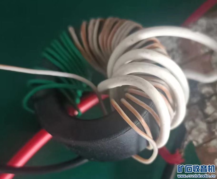

另外磁环中周绕组中间也是有讲究的:
这种绕法易自激
这种绕法不容易自激
当然在你的业余中周中也强调热端冷端。次级线绕,但是我这个是磁环,还需要摸索。
