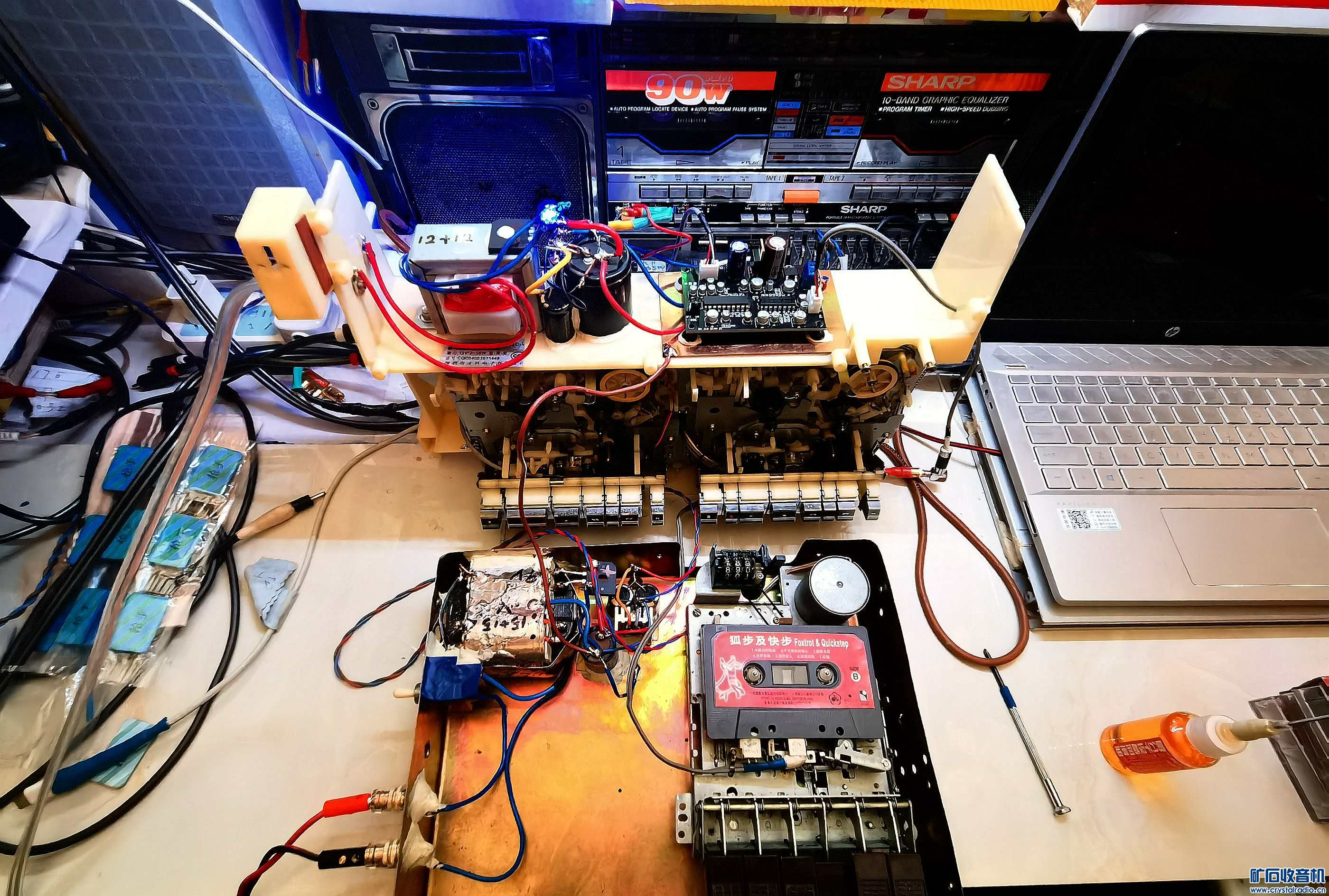

我用过的夏普收录机有:夏普GF777    GF888   GF700   GF575 。
那个年代听收录机感觉声音挺好的!
现在听起来就不行了!
现在保留的夏普收录机就是GF888   GF700 。
夏普GF575拆机了!
如果拆解收录机,分离出收录机的机芯,加不同的【磁头前置频率均衡放大】,必要时加一级【功放前置放大】,加上音调控制电路,用不同的功放--
,电子管功放,晶体管功放,集成电路厚膜功放,换不同的音箱 喇叭 ,这样玩当年的收录机才有乐趣!
磁带是那个年代的磁带,包括自己的录音磁带,听一听当年的感觉!
当年的感觉找不到了!听的就是回忆!

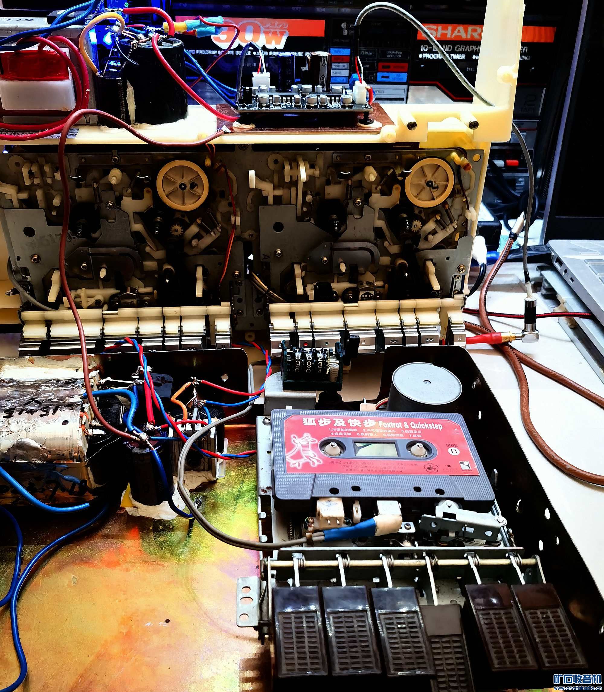

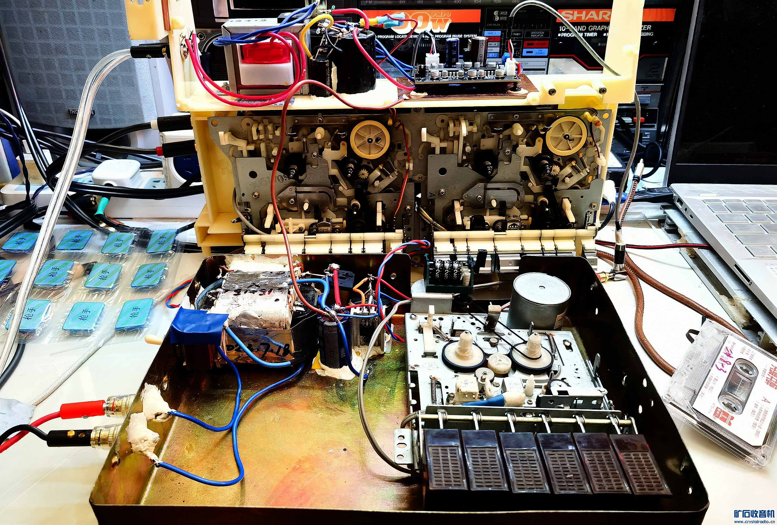

 楼主| 发表于 2023-7-19 15:01:07 | 显示全部楼层

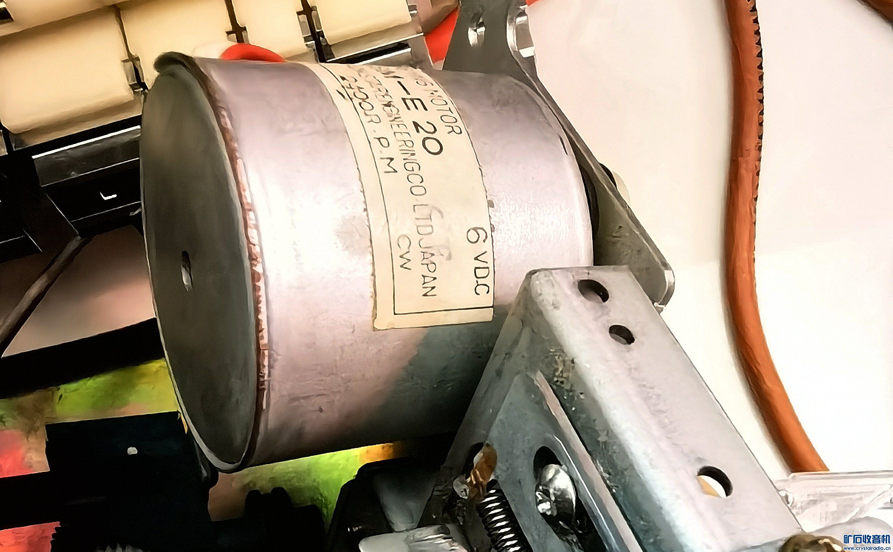

 楼主| 发表于 2023-7-19 15:00:28 | 显示全部楼层
翻出了一个收录机的单体机芯,电机DC6V。

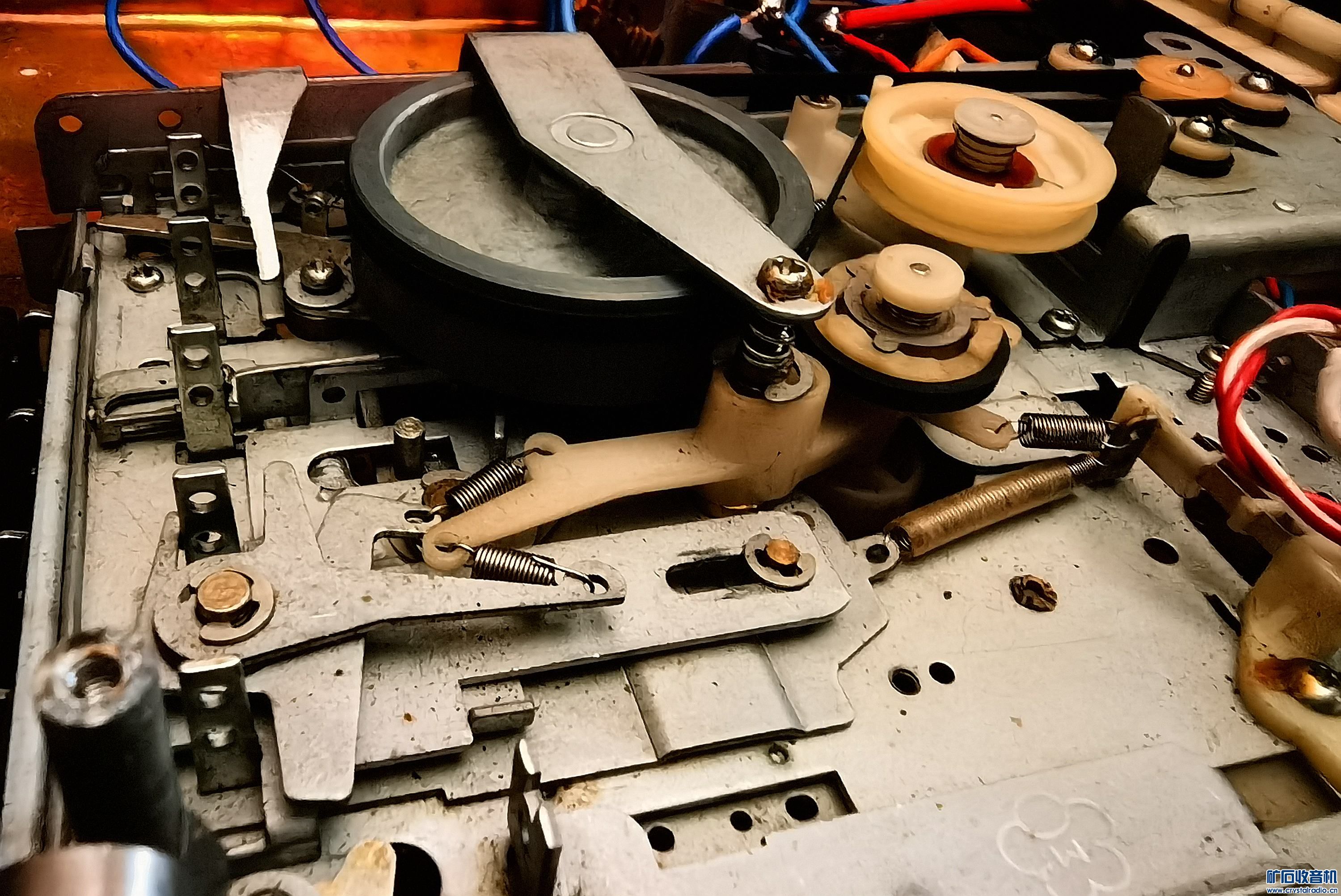

手上有几部飞利浦的高档组合音响 声音都不错 就是机芯被再生塑料给坑了 齿轮全部碎裂  经过21年近一年的折腾 拆掉一个磁带卡 摘除机芯和舱门 把闲置的手机安装上去 那种万向手机支架 一头扭在机芯固定框上 型号 中兴天机HIFI手机 内部拆掉旧电池 保留电池保护电路 在电池焊点上 加焊电线 然后在外壳打个洞 穿出电线接18650并联电池盒固定在后盖上  保护电路贴上导热硅脂 固定好  音响变压器上面接一个5V电源 给手机充电  手机的耳机接口 用立体声磁头和原来机芯的磁头互感 用来播放歌曲 效果听不出太大差异
另一个磁带仓的空位  在淘宝找到了一个ASML的电控磁带机芯 可以对上原机芯的安装孔 拆掉舱门 轻松装上 电控电路的按键 用行程开关代替微动按键 行程开关可以比较贴合在原来机芯按键对应的功能部分 用树脂浇筑做一个固定的框 完好的放上 试机一切正常 接上磁头放大电路后播放一切正常 用原来的抹音电路接在抹音磁头上正常使用  整套改装花了320多 主要是电控机芯占了大头
