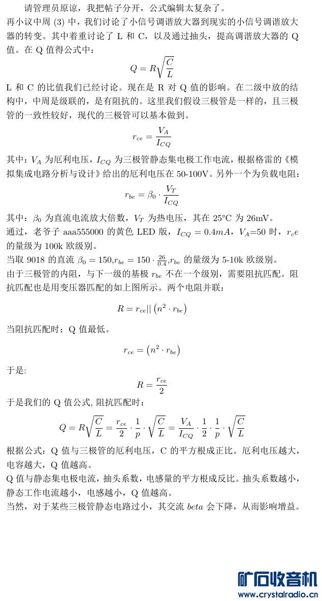

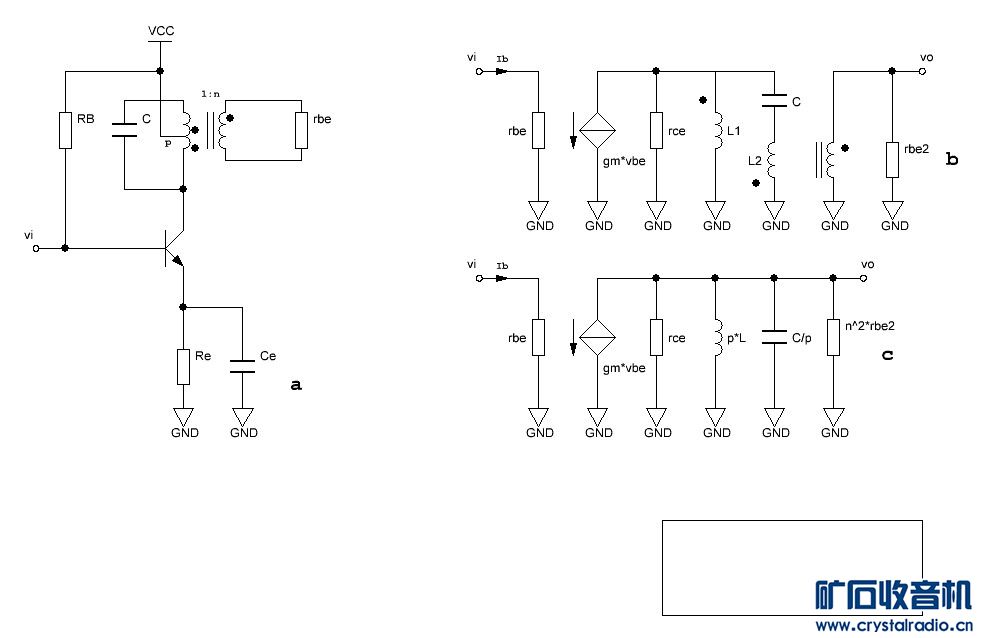

小信号调谐放大器也是一个共射放大电路,它有个毛病,如果负载太小,电压增益会下降,对于调谐放大器还影响Q值。
如图所示,这是共射放大电路的变压器耦合。具体计算如下:
