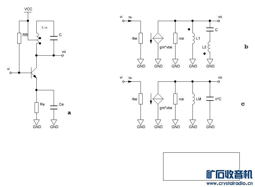

在《小议中周(2)》中我们讨论了老一辈工程师把小电感和小电容通过变压器接出来。
成功的克服了电容如何做大,才能提高Q值得问题。但是教科书到实际的中周还是不一样。
最终的电感是初级绕组和次级绕组的几何平均点,有点浪费漆包线。
变压器中有一种自耦升压的变压器,于是调谐放大器变成如下形式:
通过自耦变压器,完成把电容放大的任务。终于看到了中周的雏形。
后面继续讨论R。
