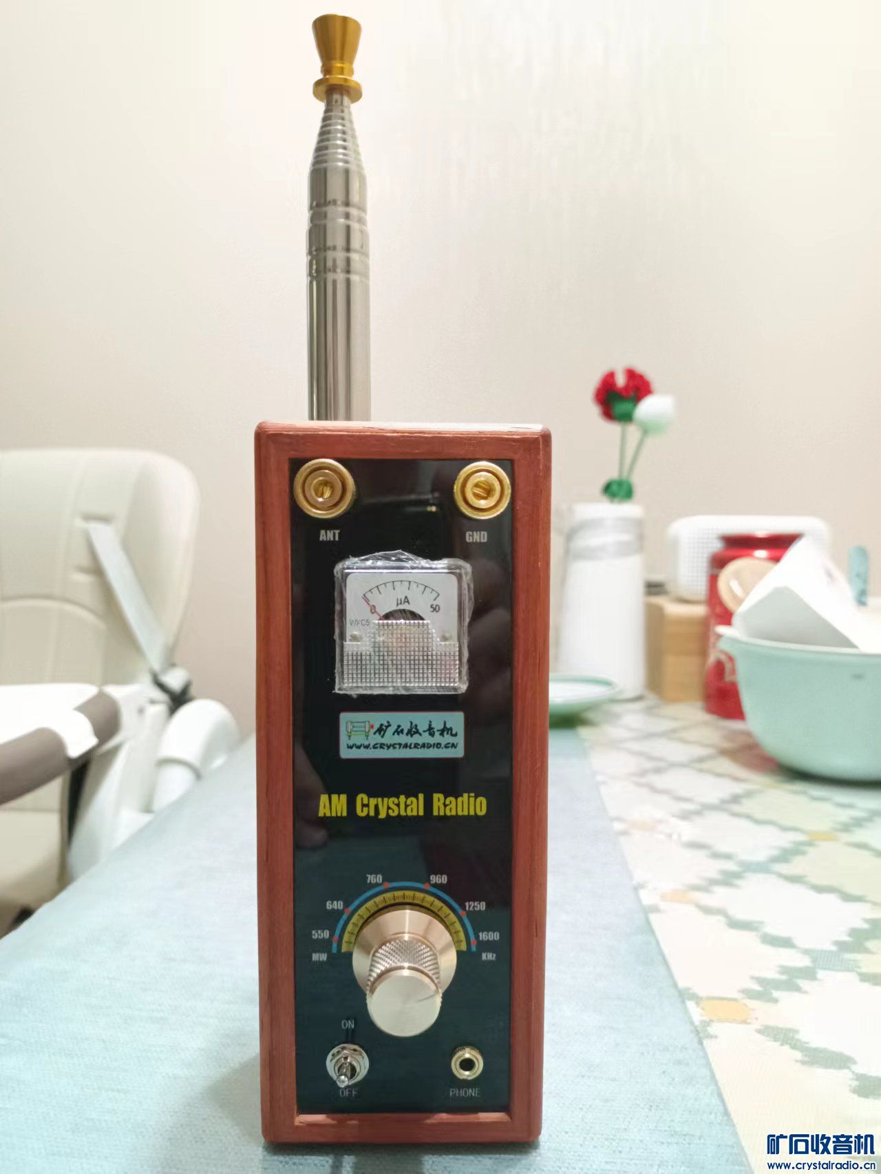

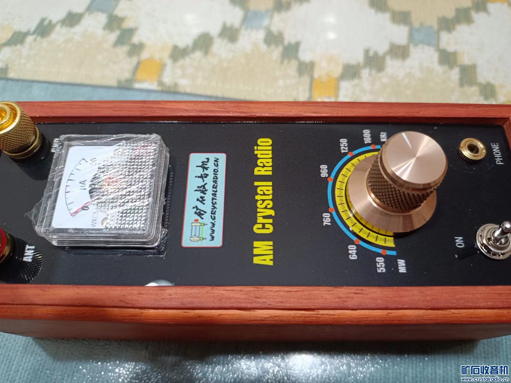

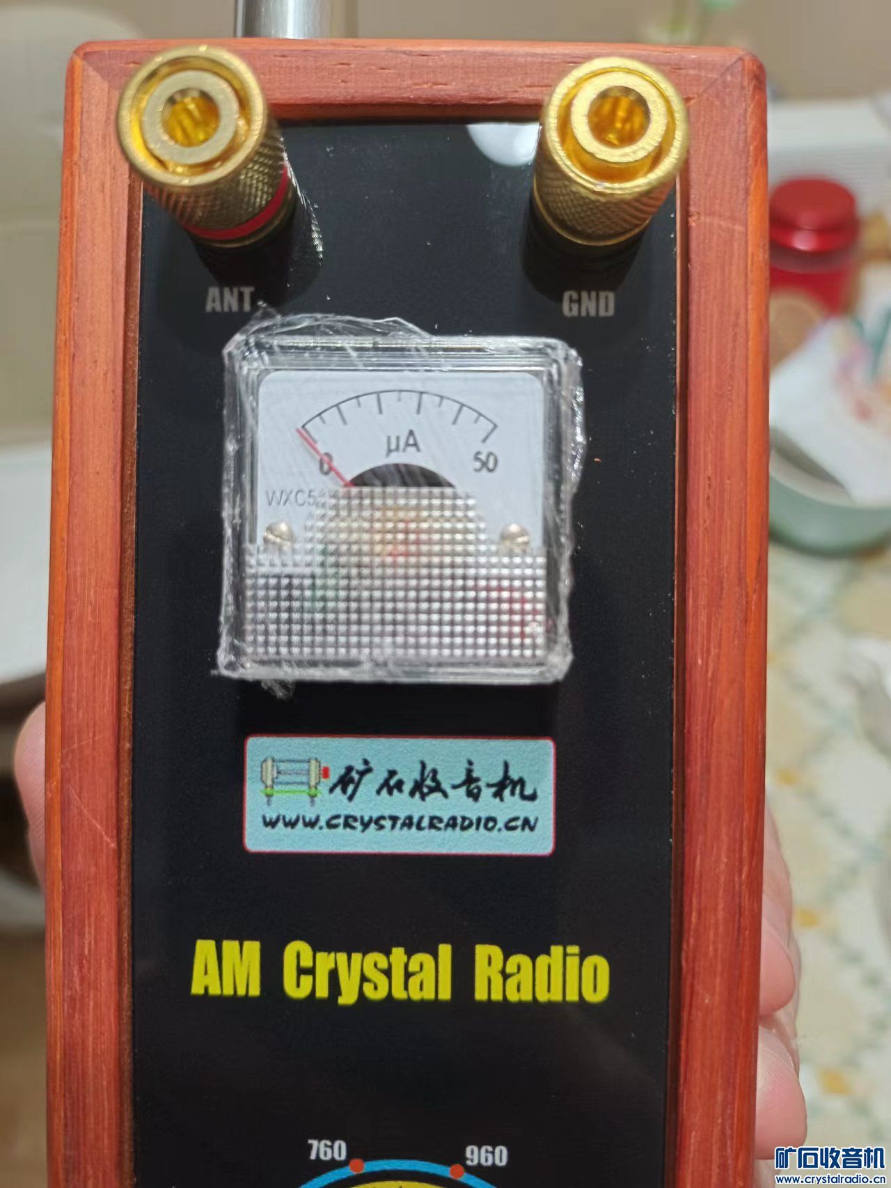

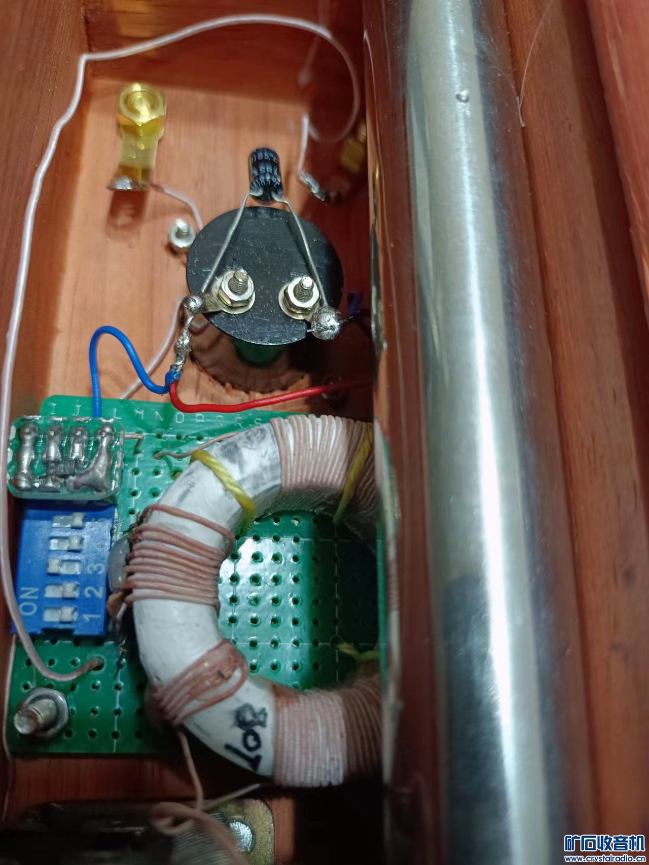

这是我做的第4个拉杆天线矿机。这次的矿机主打轻便、小巧、简单。只设计1个中波波段,能简化的电路尽量简化,能省的元器件尽量省去。采用18×7×6cm红花梨木盒(这批盒子颜色有点浅,略失质感)做为外壳,2m导游旗杆做为天线,内部基本电路采用经典的电路,以37×23×15mm R40C1磁环+0.04×60股里兹线+270pF空气可变+3DQ场效应管做为主要元件。电流指示采用超小型(30×30mm) 50μA电流表,节省了不少空间。用两只4mm音响插座做为外接天地线插座。滤波电容为4700pF,天线偶合电容150pF,都用优质进口威马电容,另外还设计了耳机插座和电流表开关。其他再无多余元器件。外部面板依然采用AI制图,定制有机玻璃面板,这种制作方式屡试不爽,这次还将矿坛的LOGO也印在了上面。
