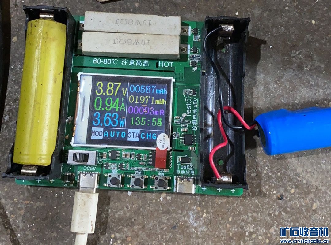

放电半个钟,电压下降厉害,容量最多6、700……
放电完毕,达不到600mah……
难怪那么快没电,总是要充电。放音的时候,声音也不好。

拆迷你接口,松香焊锡侍候,天下武功唯快不破哦……
电池,撕掉外皮,要利用他的保护板更换电池上去……
黄皮电池,测试过容量,现在有2100mah,待更换上去。

已更换2100mah的电池,烙铁焊的,不折腾它了……
