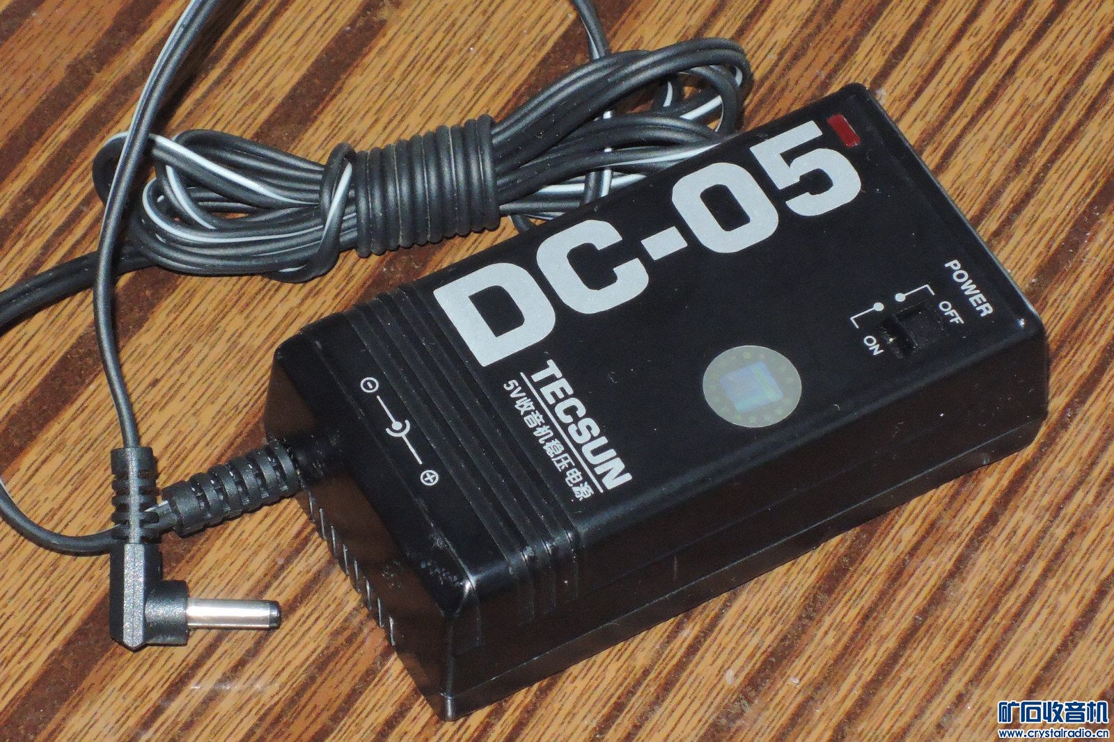

我有个德生电源是外+内-的
发表于 2023-7-20 09:16:00 | 显示全部楼层
德生9700dx配送的电源适配器
同安石 发表于 2023-7-20 09:00
我有个德生电源是外+内-的
发表于 2023-7-20 09:24:20 | 显示全部楼层
这种产品不知设计思想是什么

用外接电源一般都需要是把机内电池断开,德生的外接电源是用工频变压器+LM7805,外正的插头正好可以把机内电池正极顶开负极直通。(电池正极悬空了)。我有一台德生230收音机买来就带充电电池,插上外接电源可以边听边充电。查了索尼的电路图外负的插头是顶开负极的。
