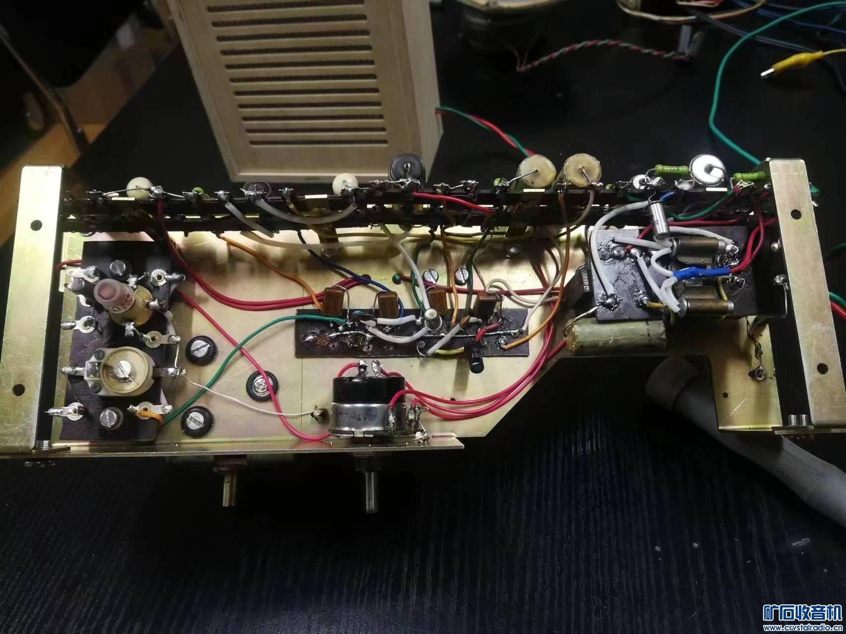

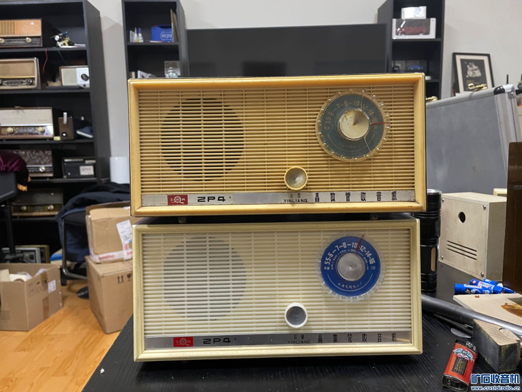

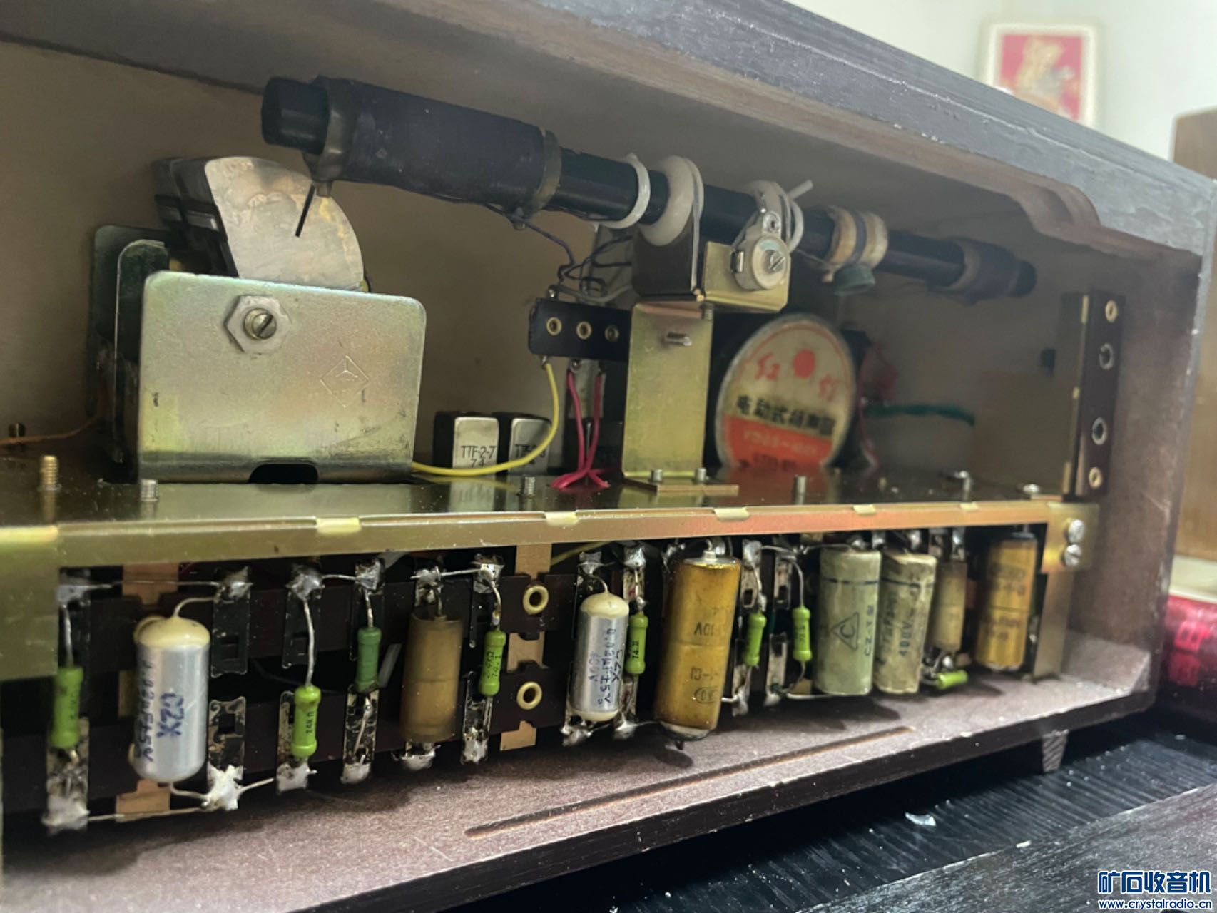

年初而然机会得到一台2P4晶体管收音机,在修复它的同时觉得仿造一台差不多了(这台原机战损级别)所以萌生了造一台的想法,思行合一,说干就干!
首先是测量整机的各部位数据、扫描刻度盘装饰条等工作,还有就是备料和做一些辅助工具,但数据最重要,这可能也叫DNA吧?像不像就要把DNA弄准才行!哈哈>>>(图比较多,逐渐分享更新给大家)

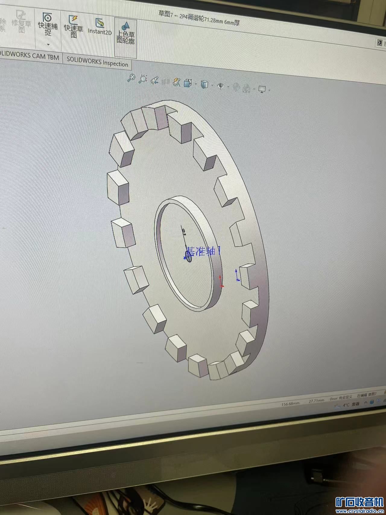

 楼主| 发表于 2023-7-18 00:58:46 | 显示全部楼层
数据有了,该设计、该外加工的辅料也到了,下面就开始制作过程,期间骑摩托车自驾了2个月,所以停了一段时间。

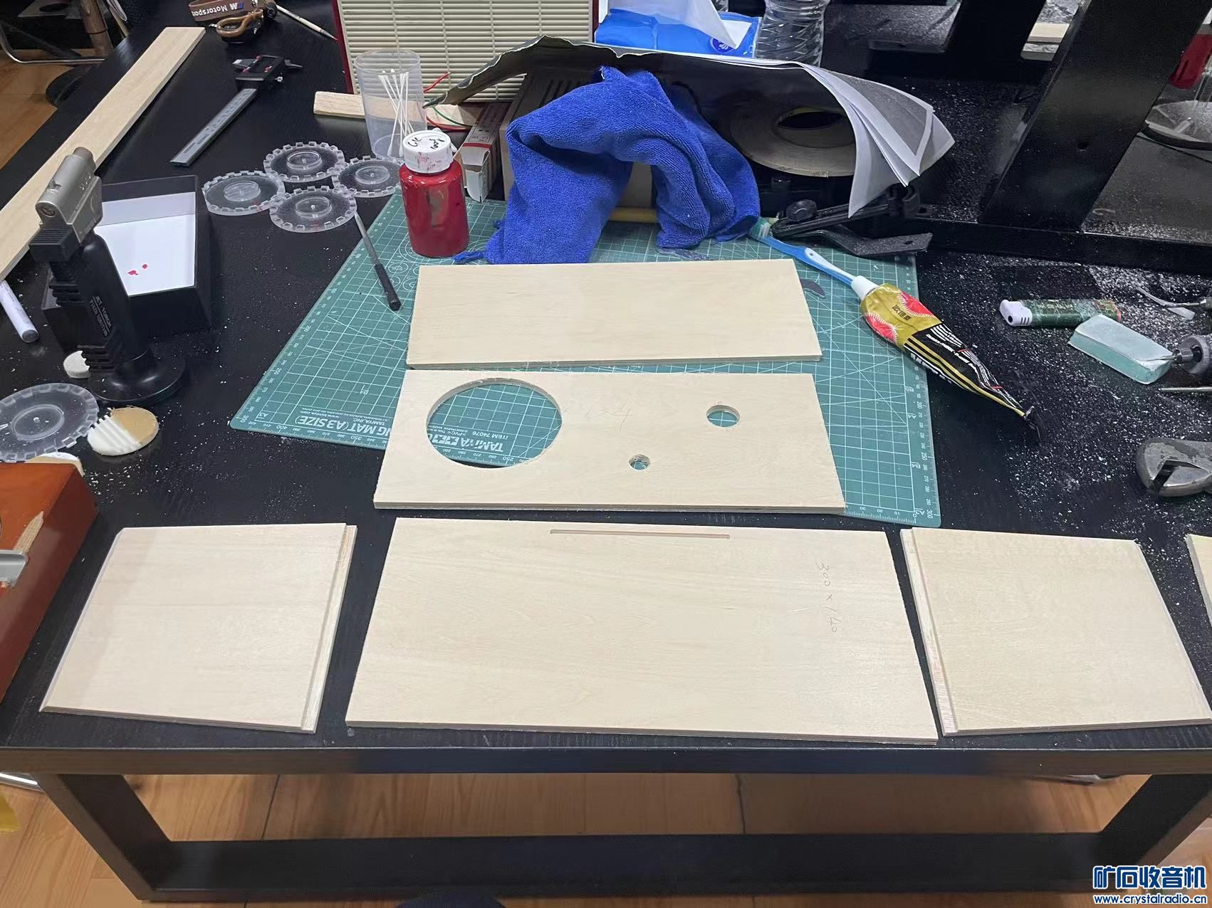

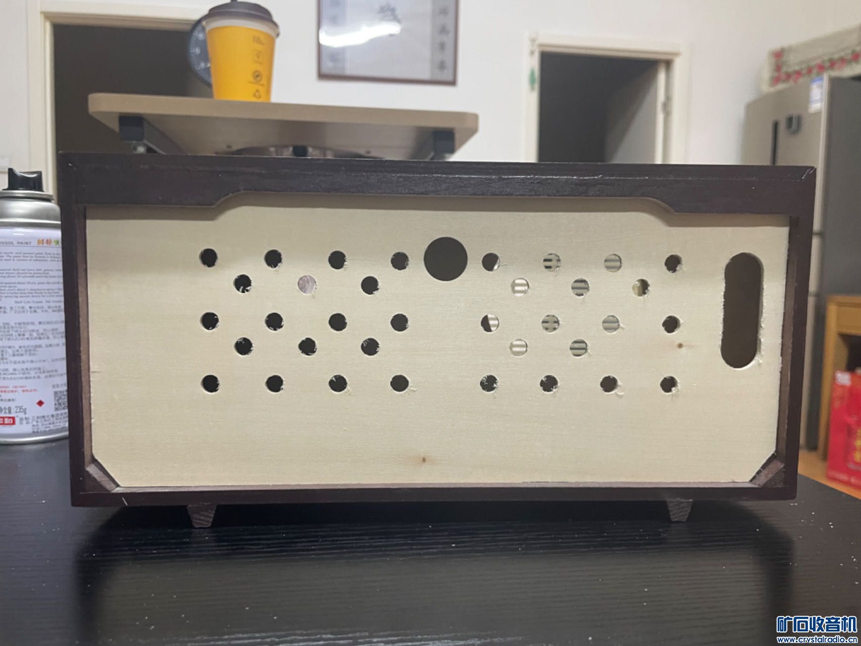

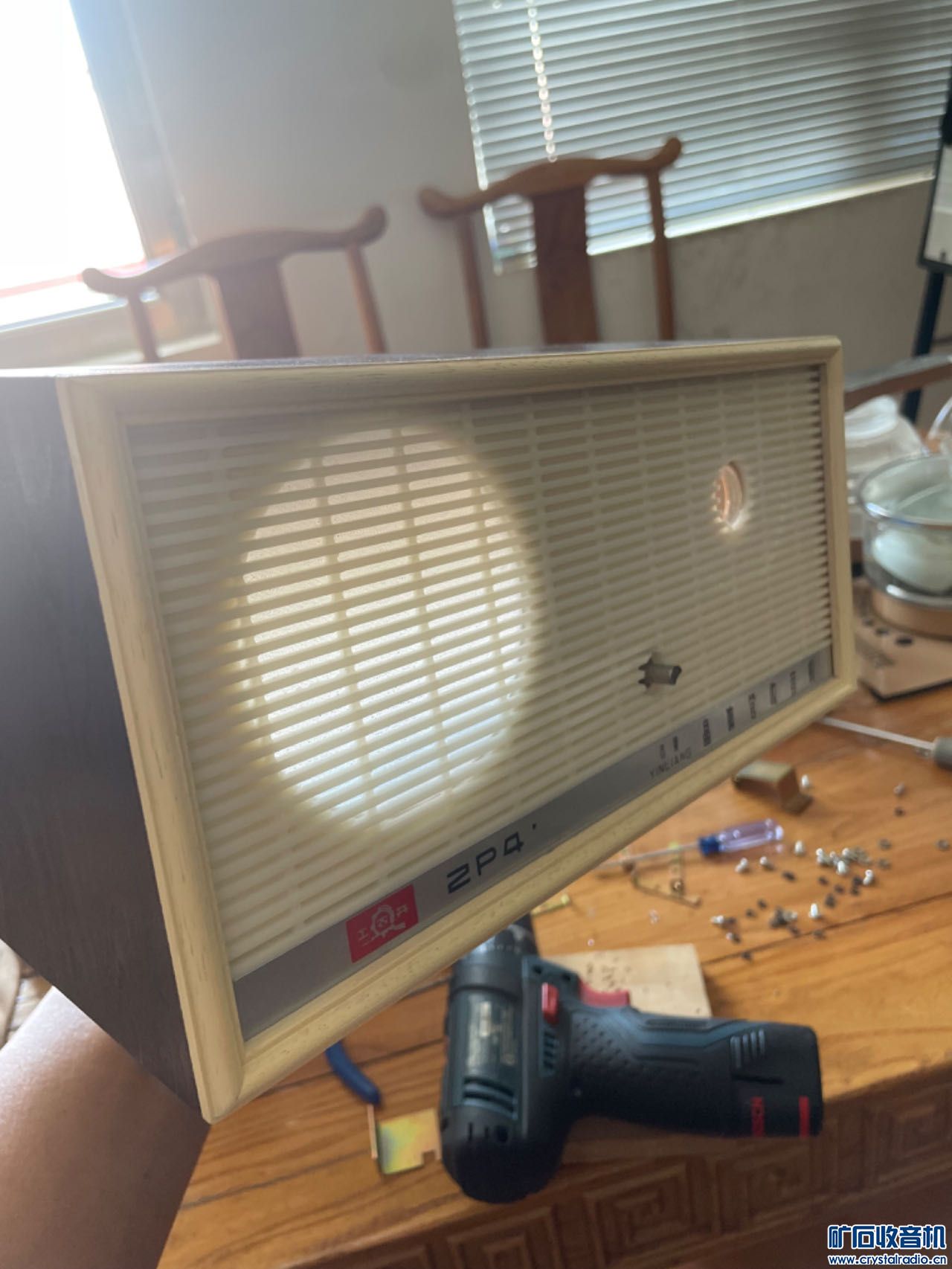

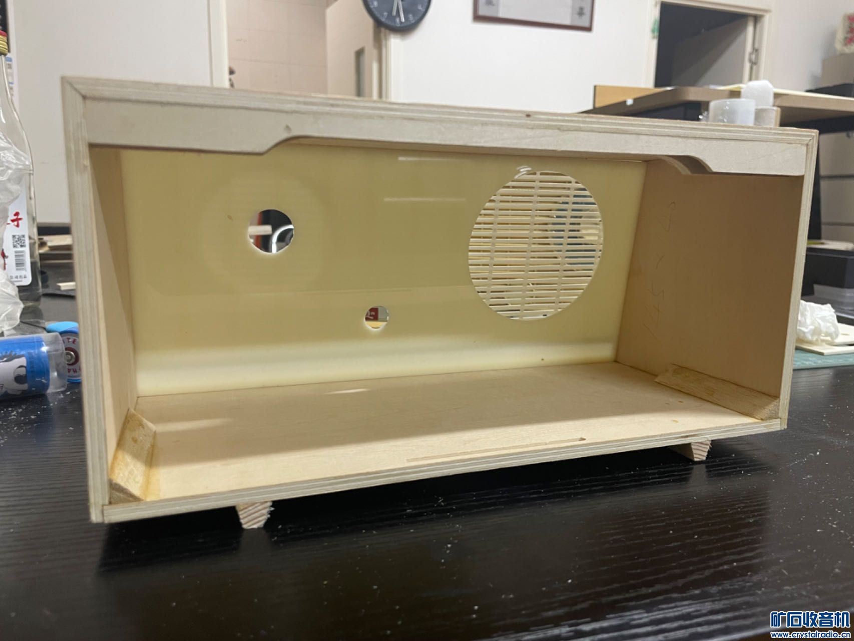

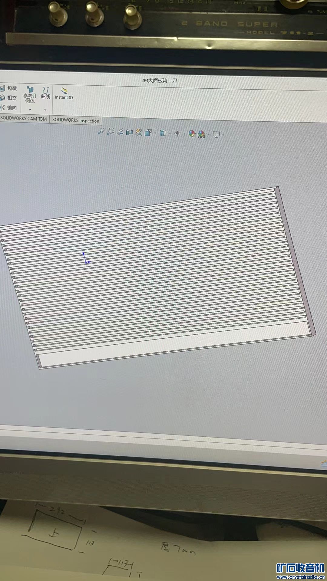

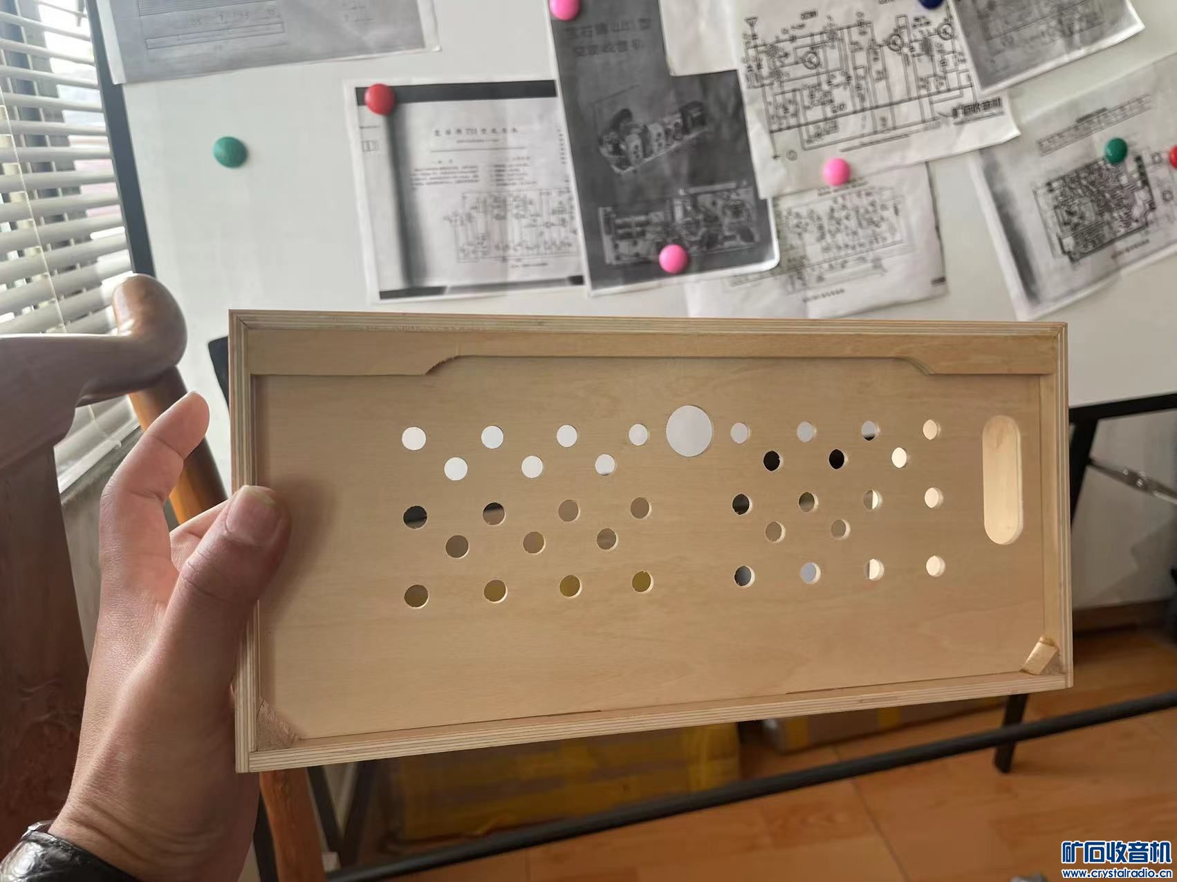

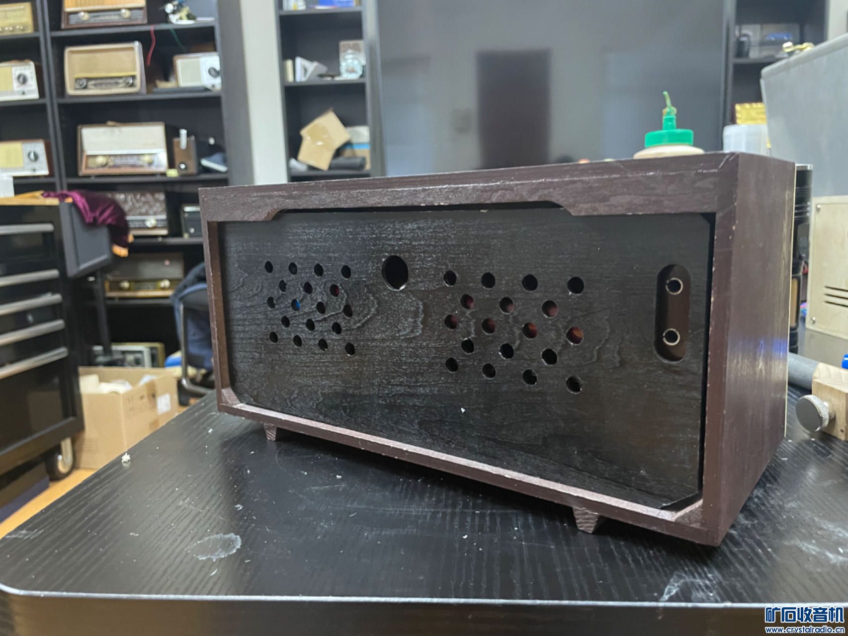

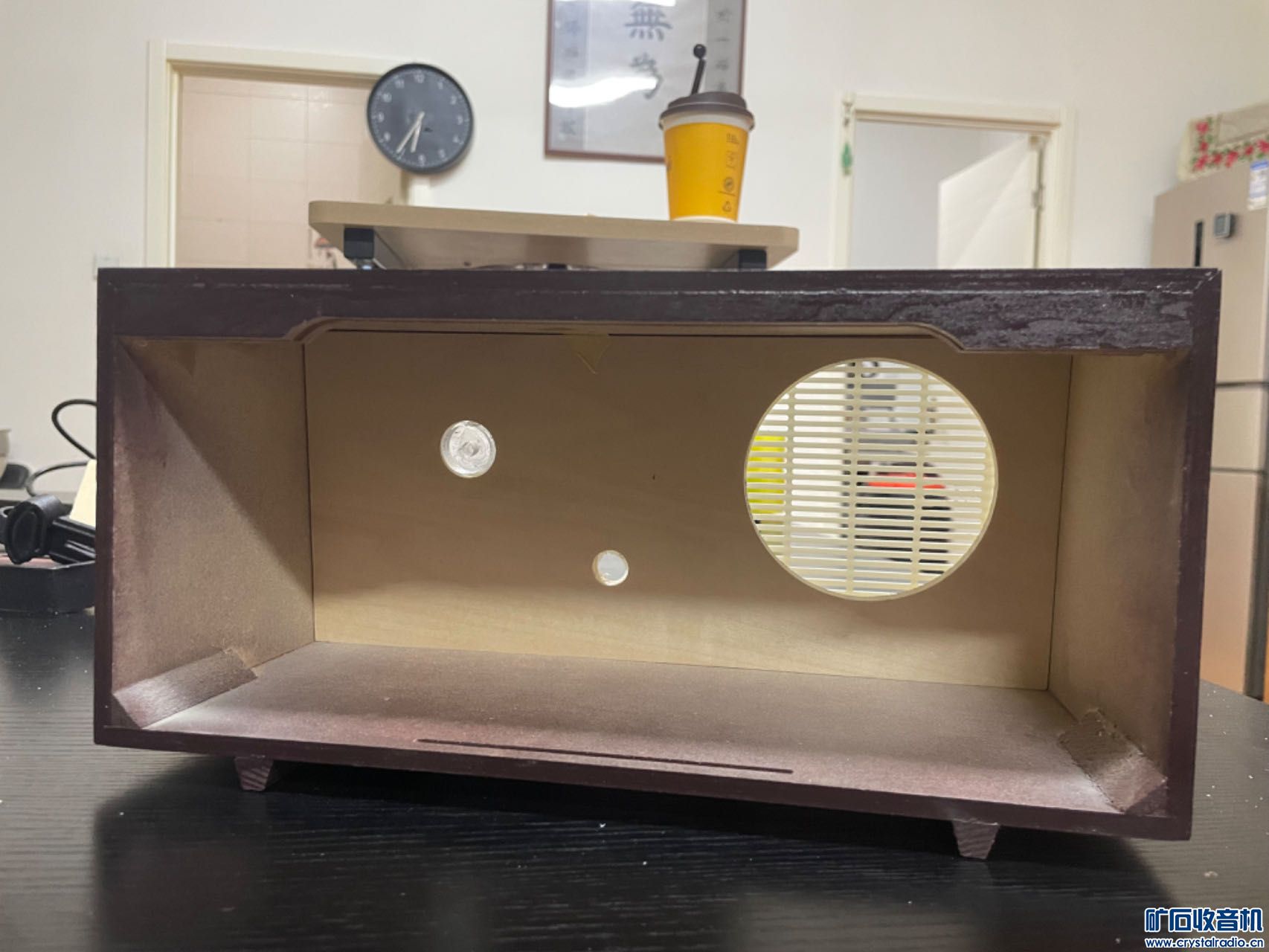

制作机壳
未完待续!!!!

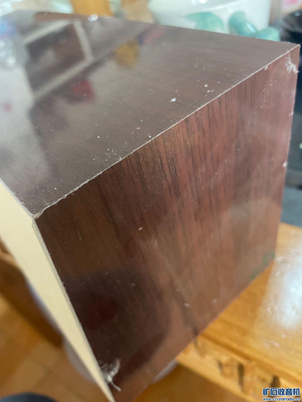

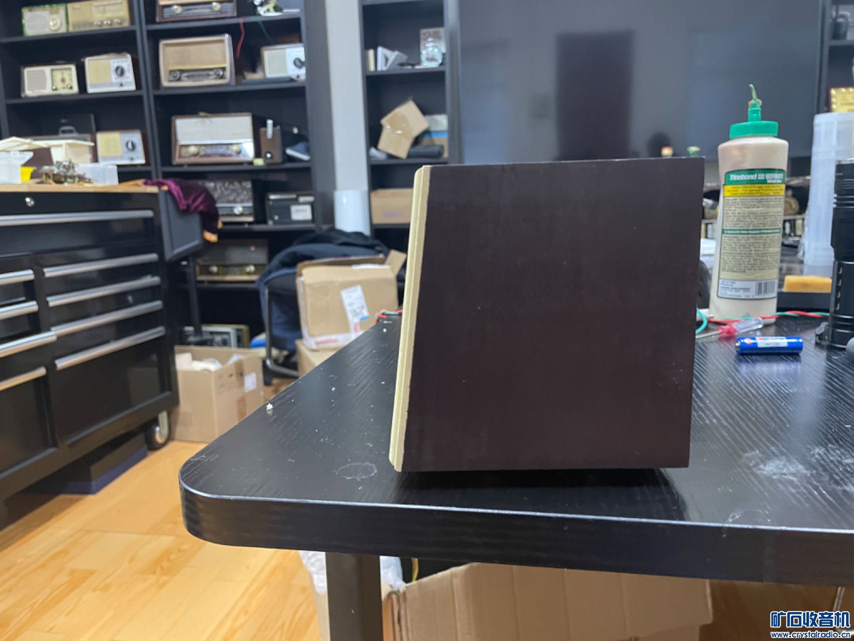

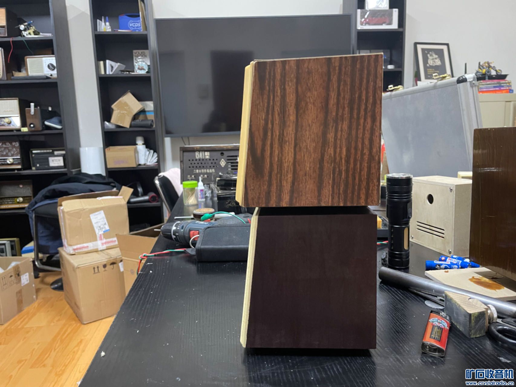

 楼主| 发表于 2023-7-18 09:14:37 | 显示全部楼层

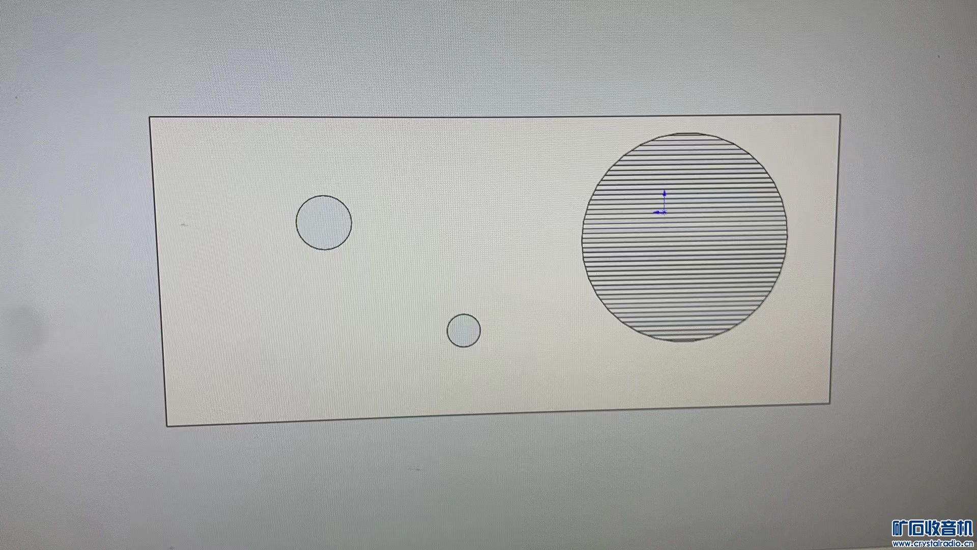

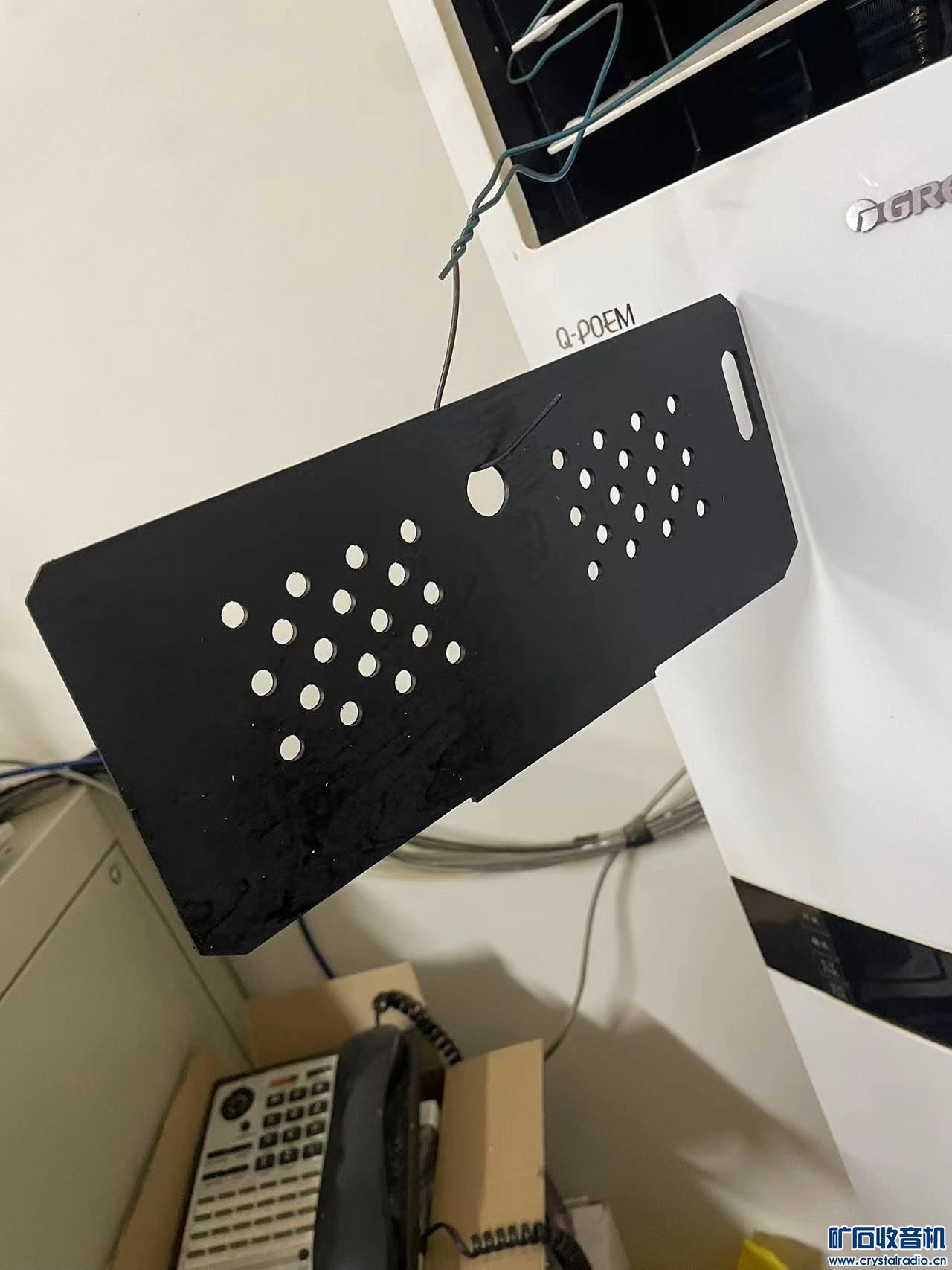

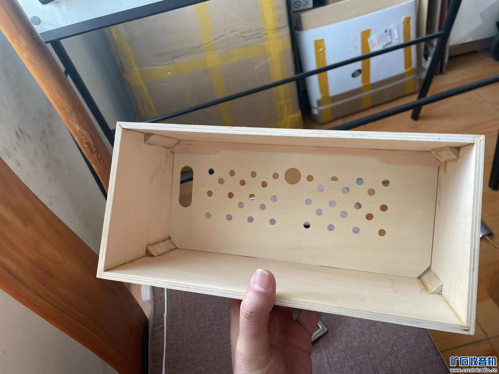

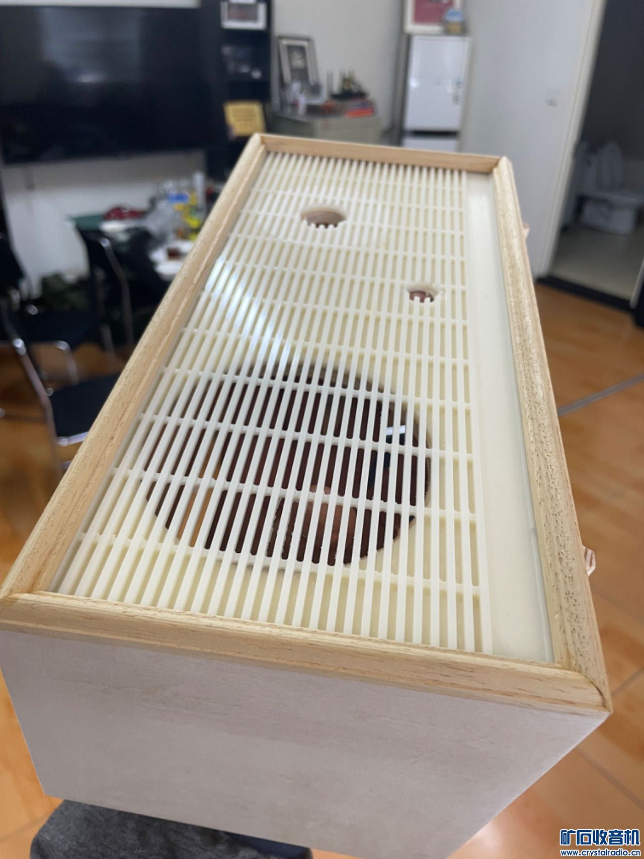

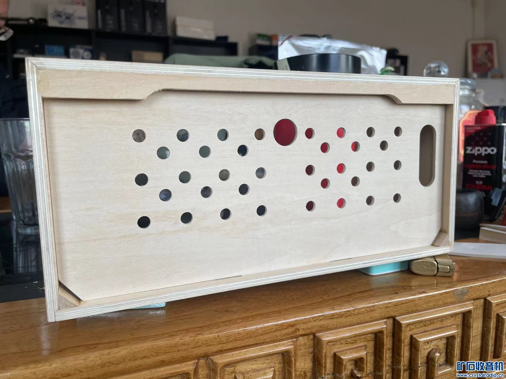

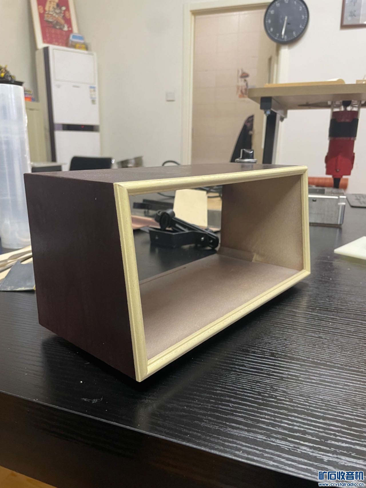

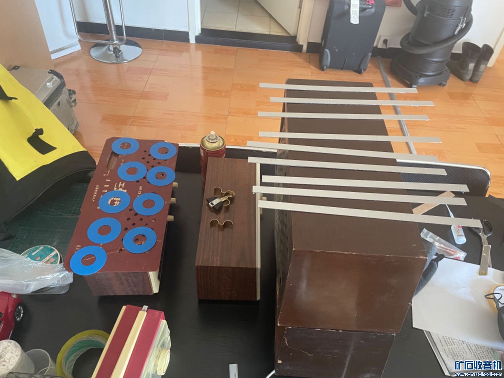

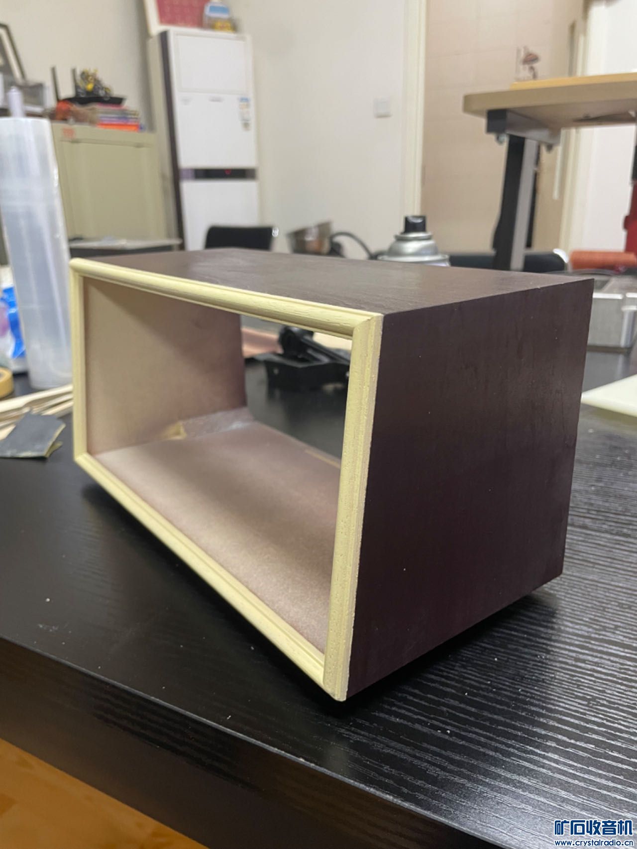

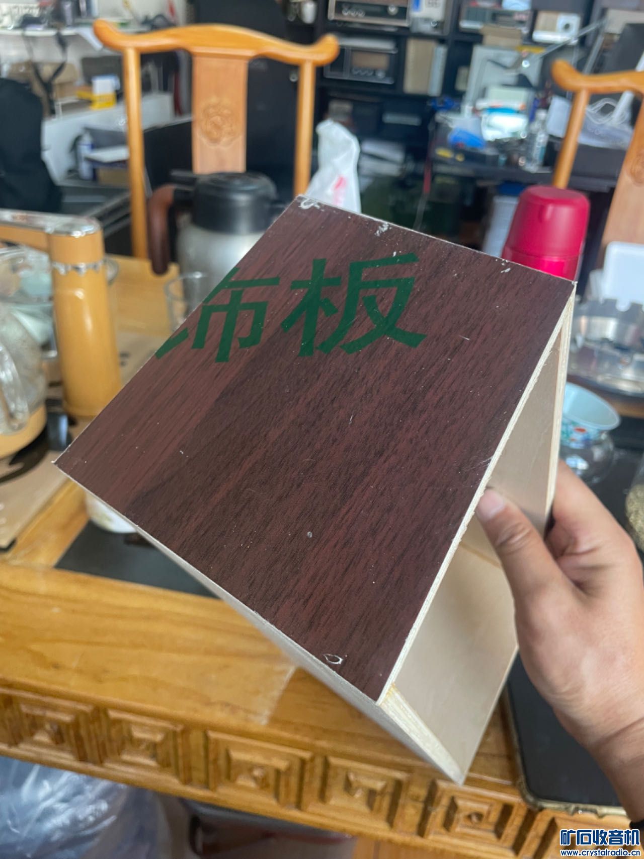

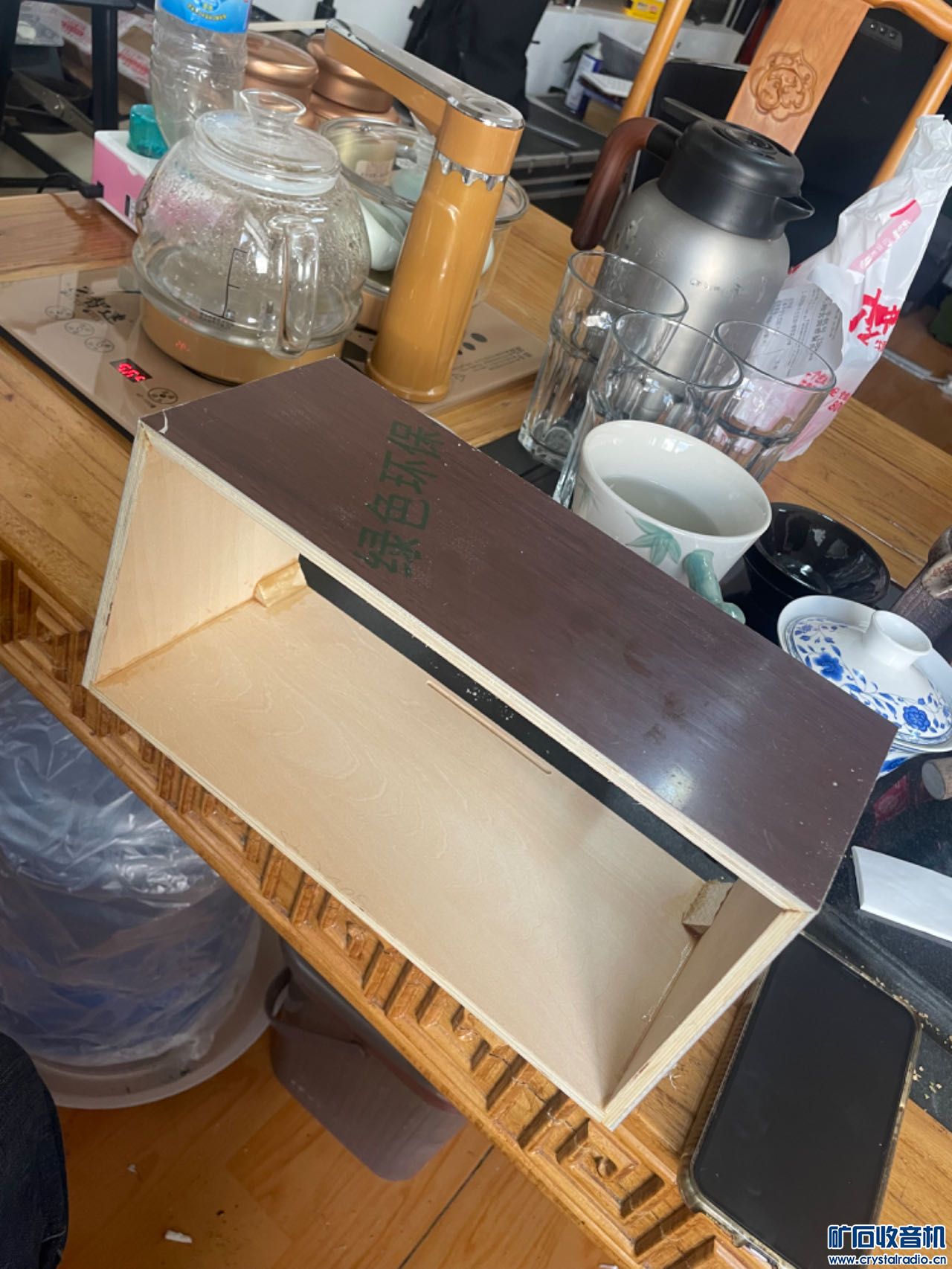

机壳制作了两款,一款准备喷漆、一款贴了三聚氰胺板,后者与原机材料基本相似。但后者个人认为比较LOW一些,所以三聚氰胺版只做了框架还是先做喷漆版之后再复刻原版。
下面四张图片是贴三聚氰胺板的机壳框架,稍后制作,待发布。

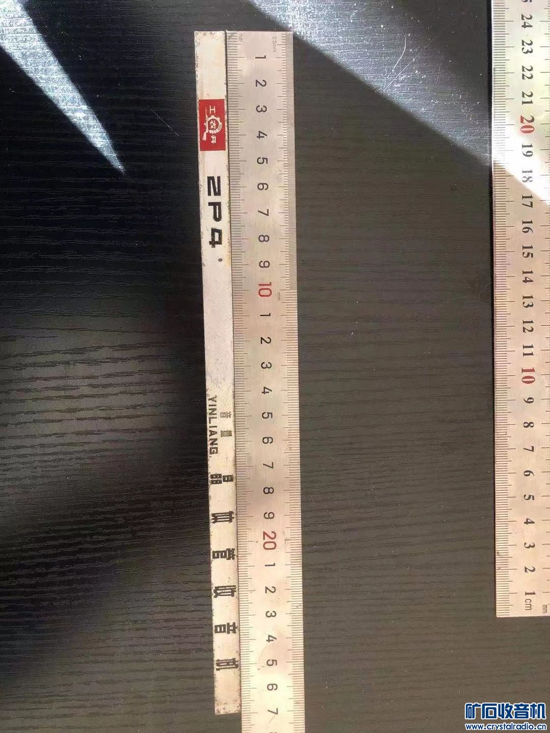

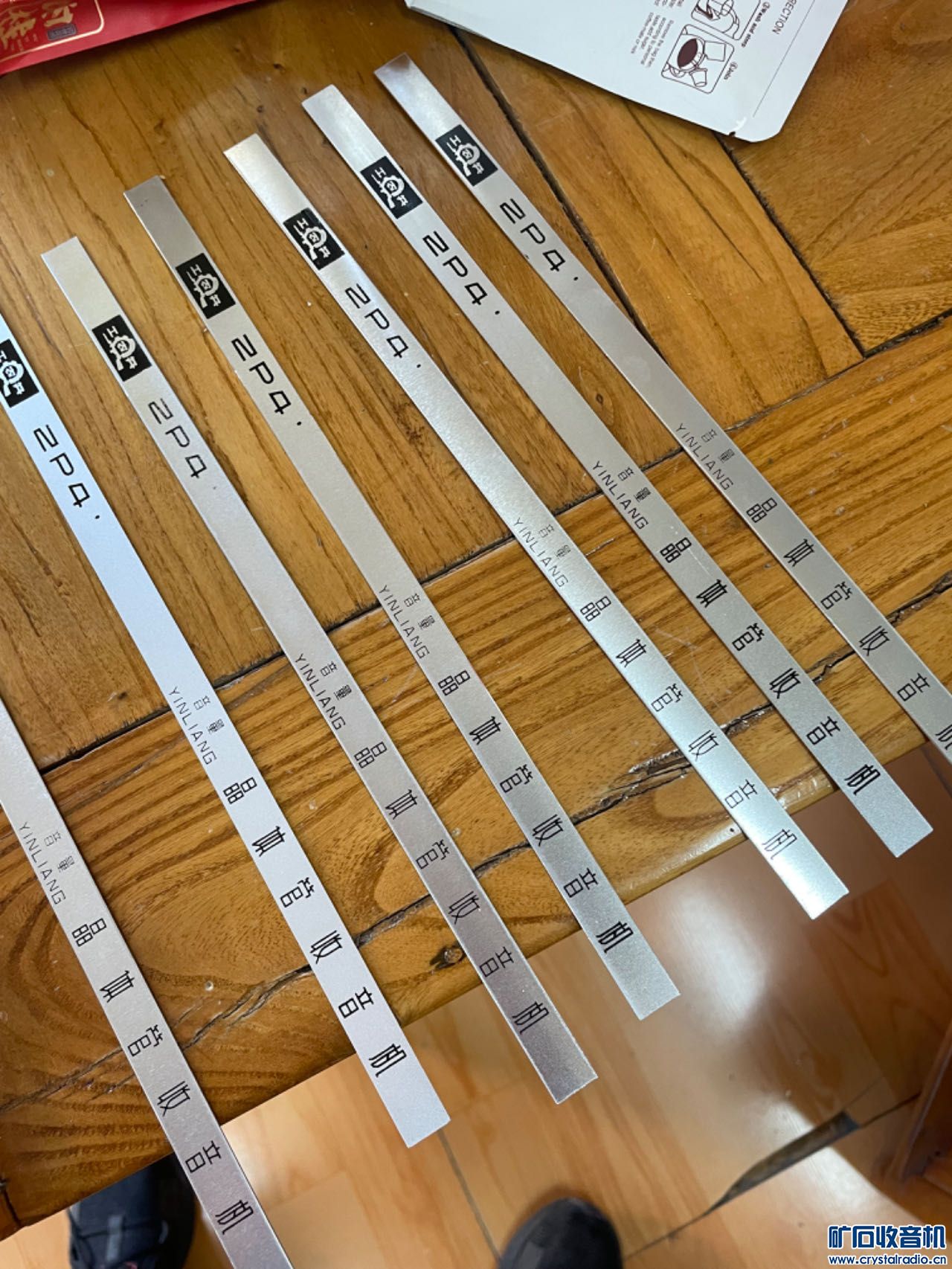

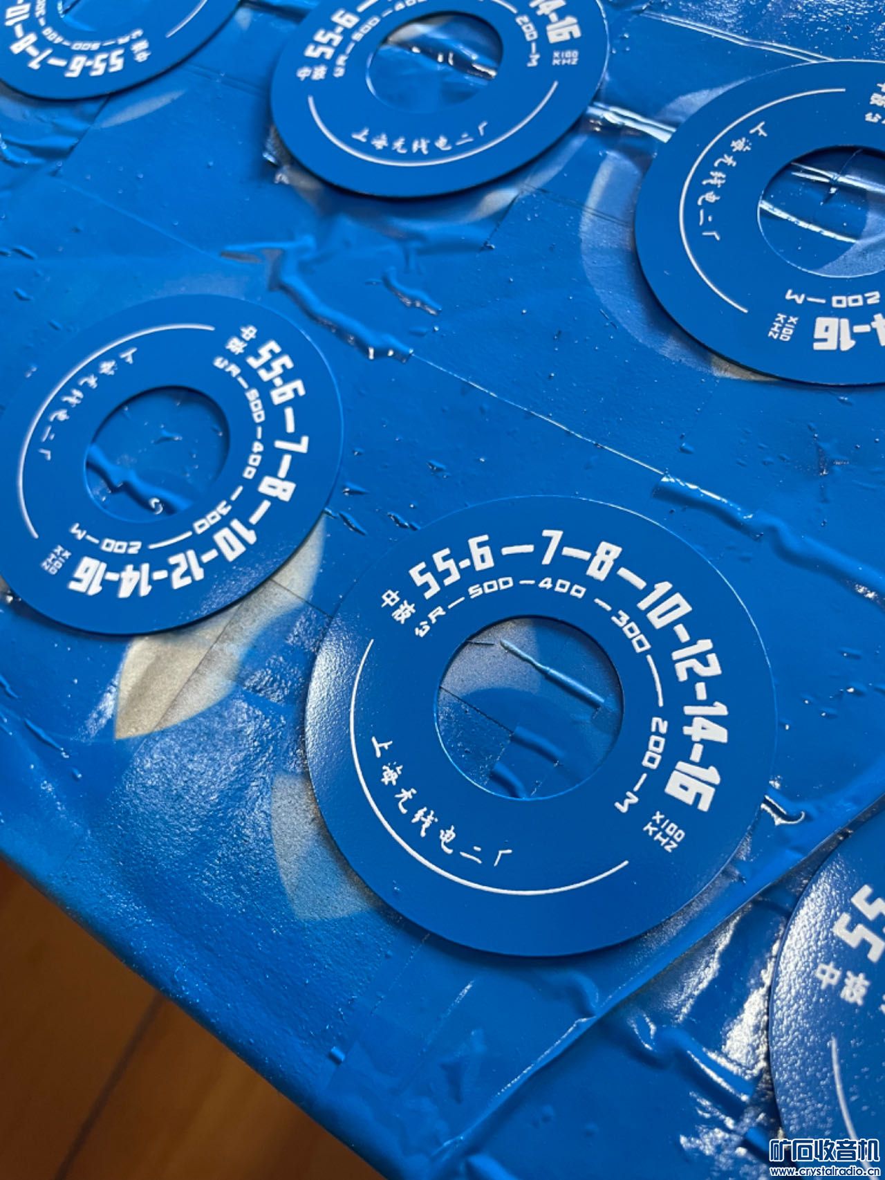

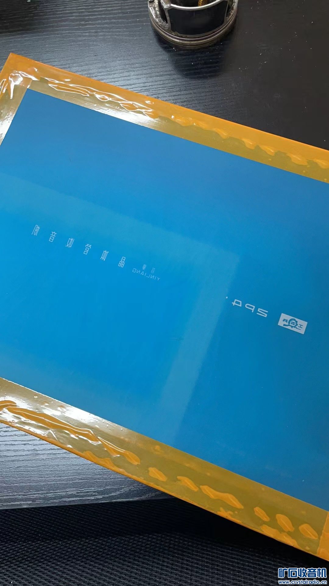

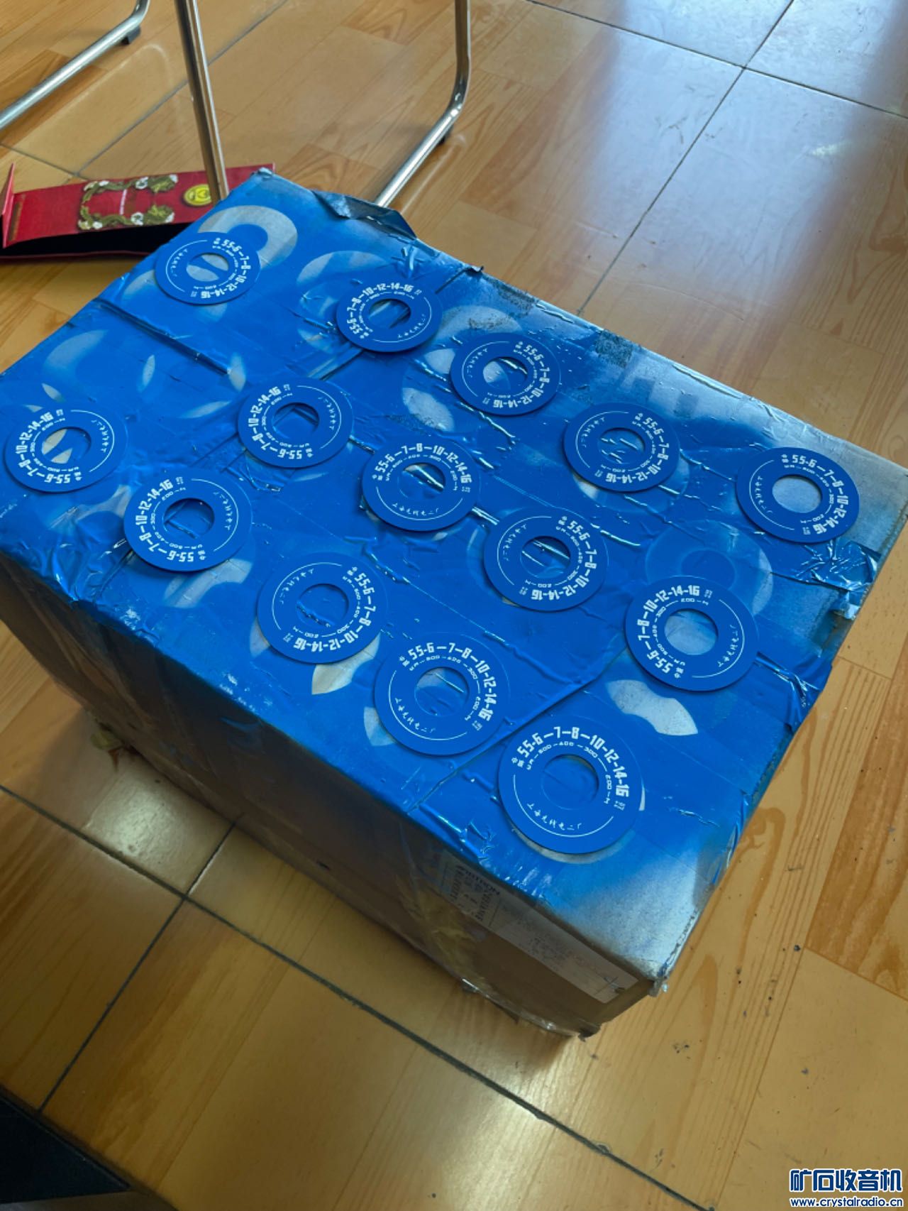

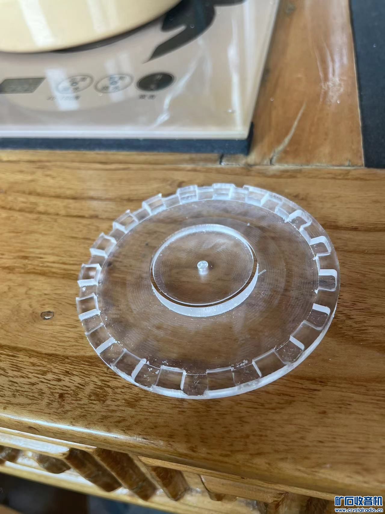

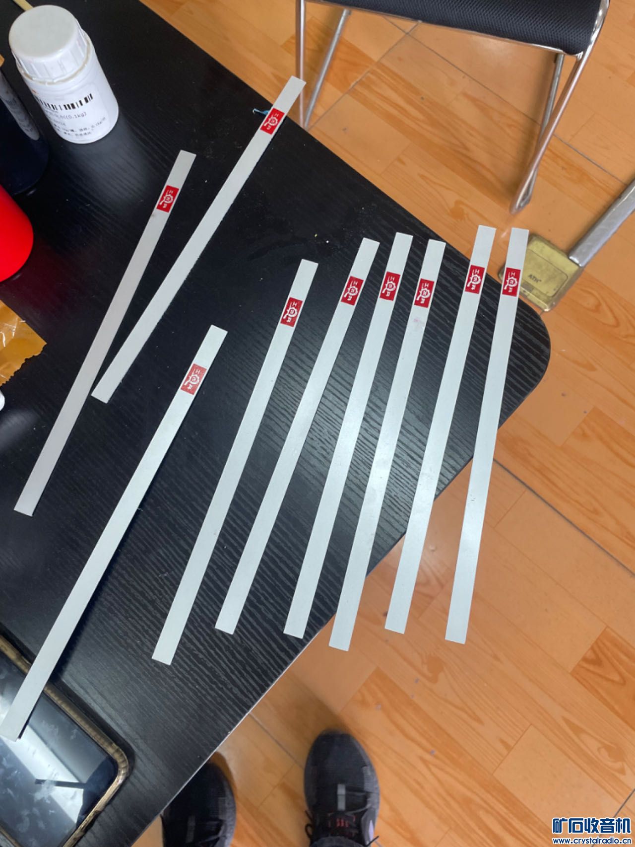

机壳做好了就要开始标牌制作了,2P4有两部分标牌需要制作既:刻度盘和下装饰条。两者采用6061材质的1.0mm铝片线切割而成,印刷方式为丝网印刷。2P4下装饰条原机有两种,常见的是红色工农兵LOGO的。一种为黑色工农兵LOGO的饰条。后者本人有幸也收藏了一台,个人认为属于早期版本,机器的中框装饰条、中网均为木质材料,使用黑色logo工农兵装饰条。后期版本均为塑料制品使用红色工农兵装饰条,笔者认为这款红色logo的存量较大属于后期量产定型版。综上所述在印刷装饰条时笔者采用正反两面印刷,正面黑色标,背面红色标这样可以最大限度的节省材料并方便制作。标牌所有字体目前电脑库内都没有,需要扫描后一点点的在电脑软件自己描出来,这点比较“痛苦”太累眼睛.......
5

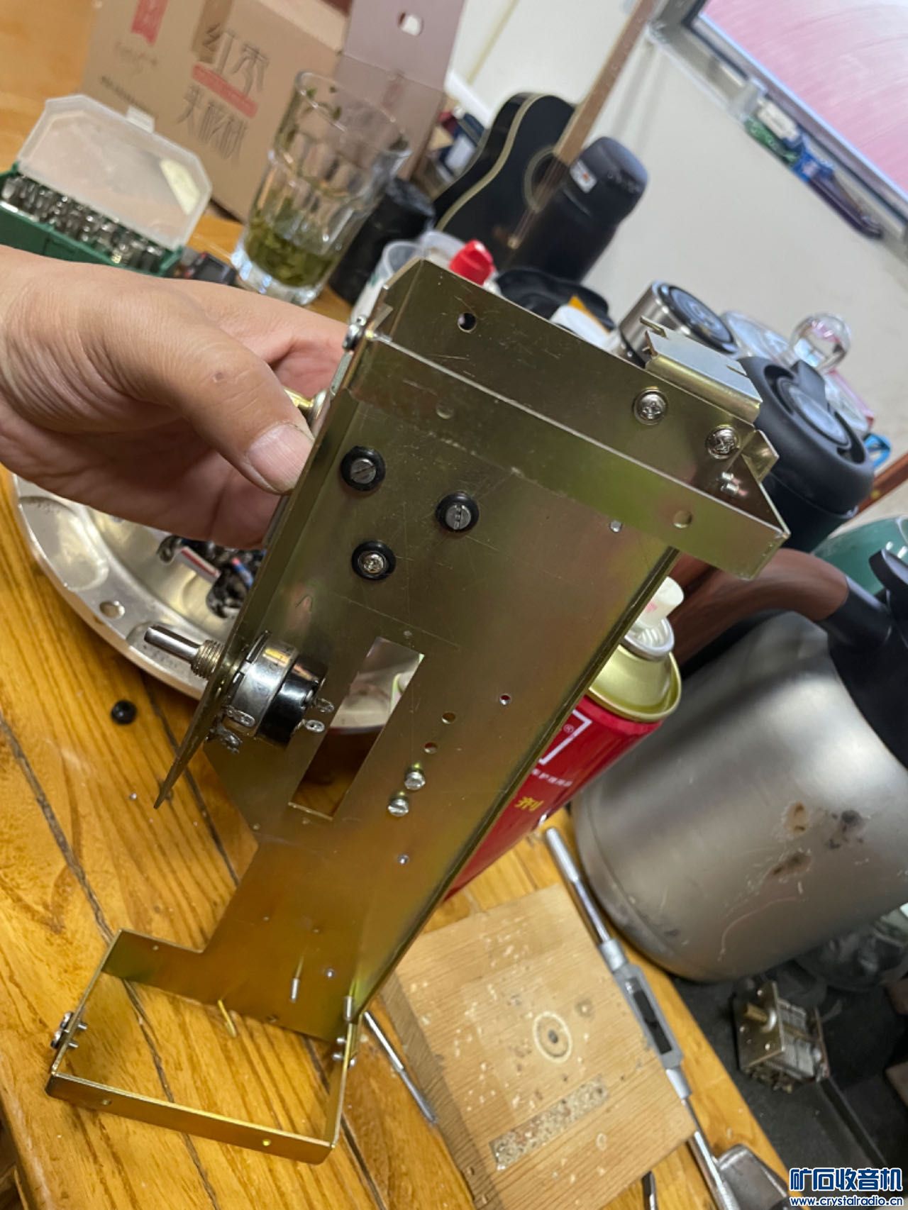

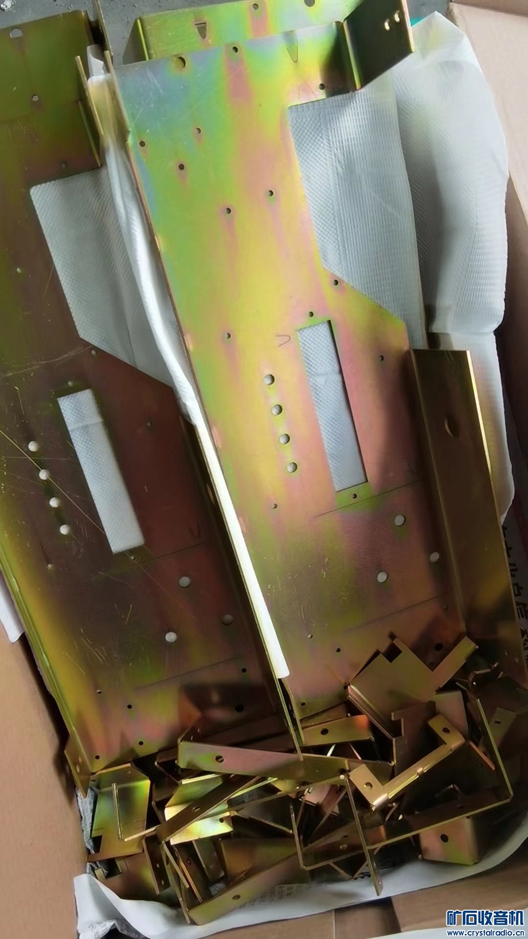

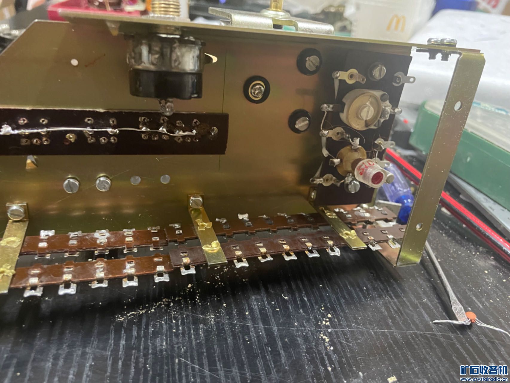

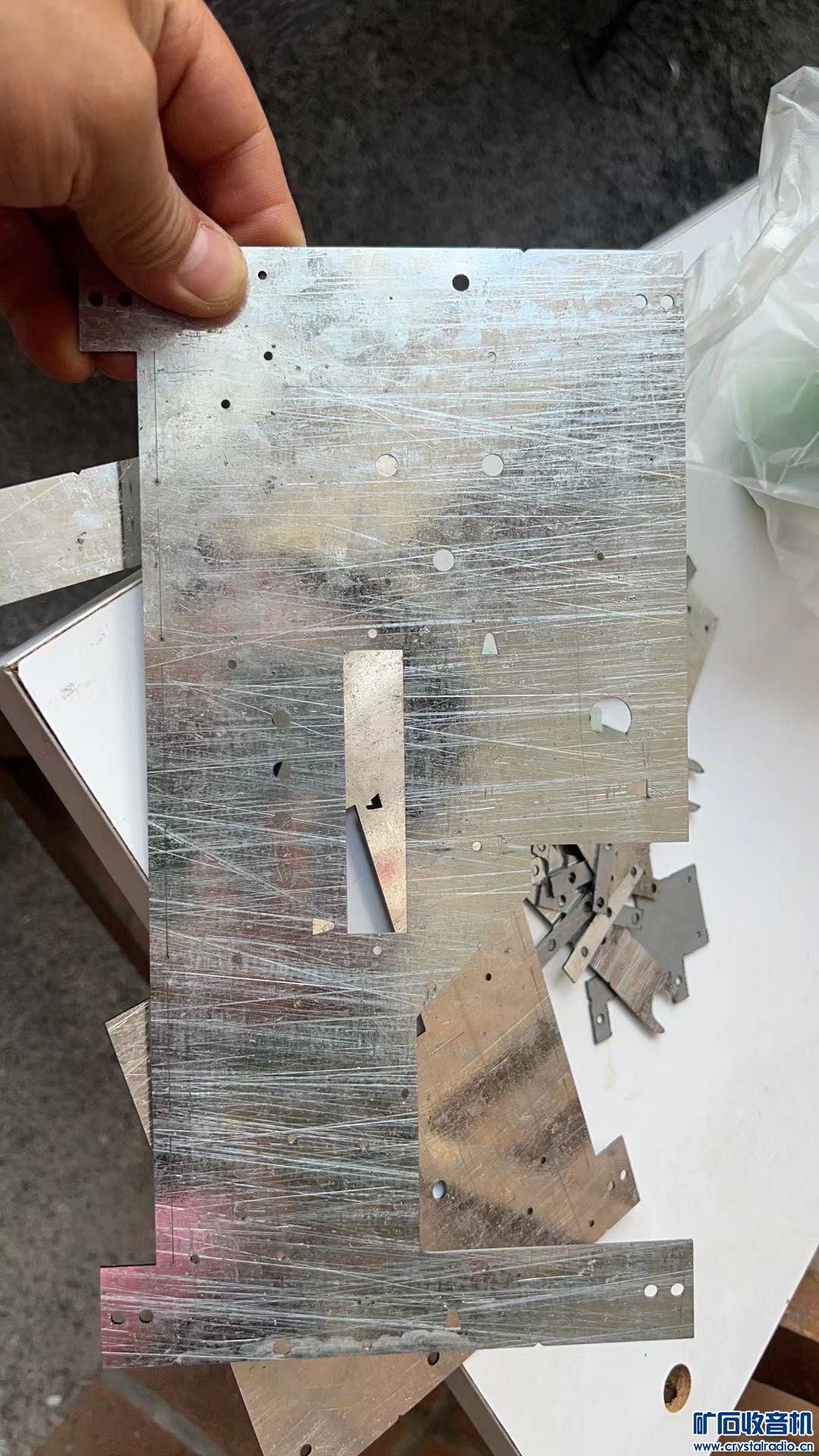

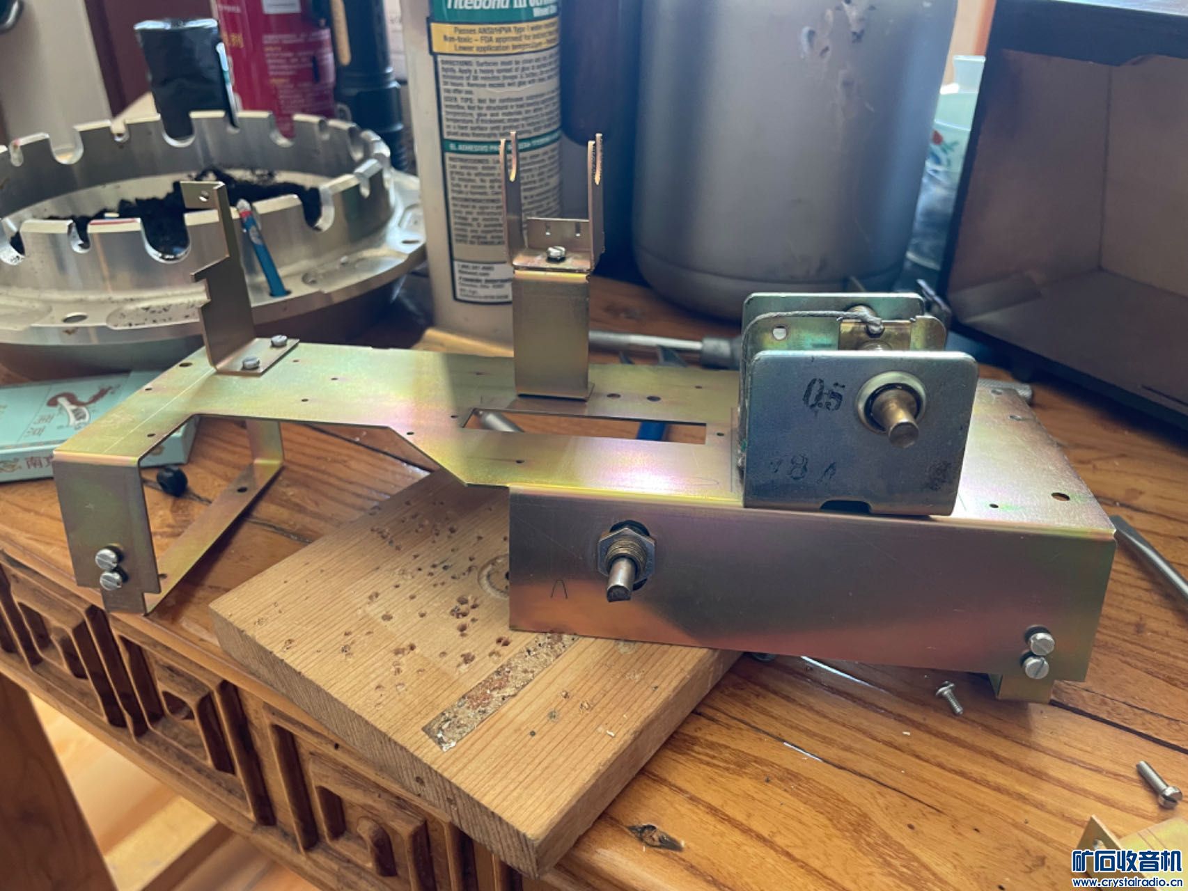

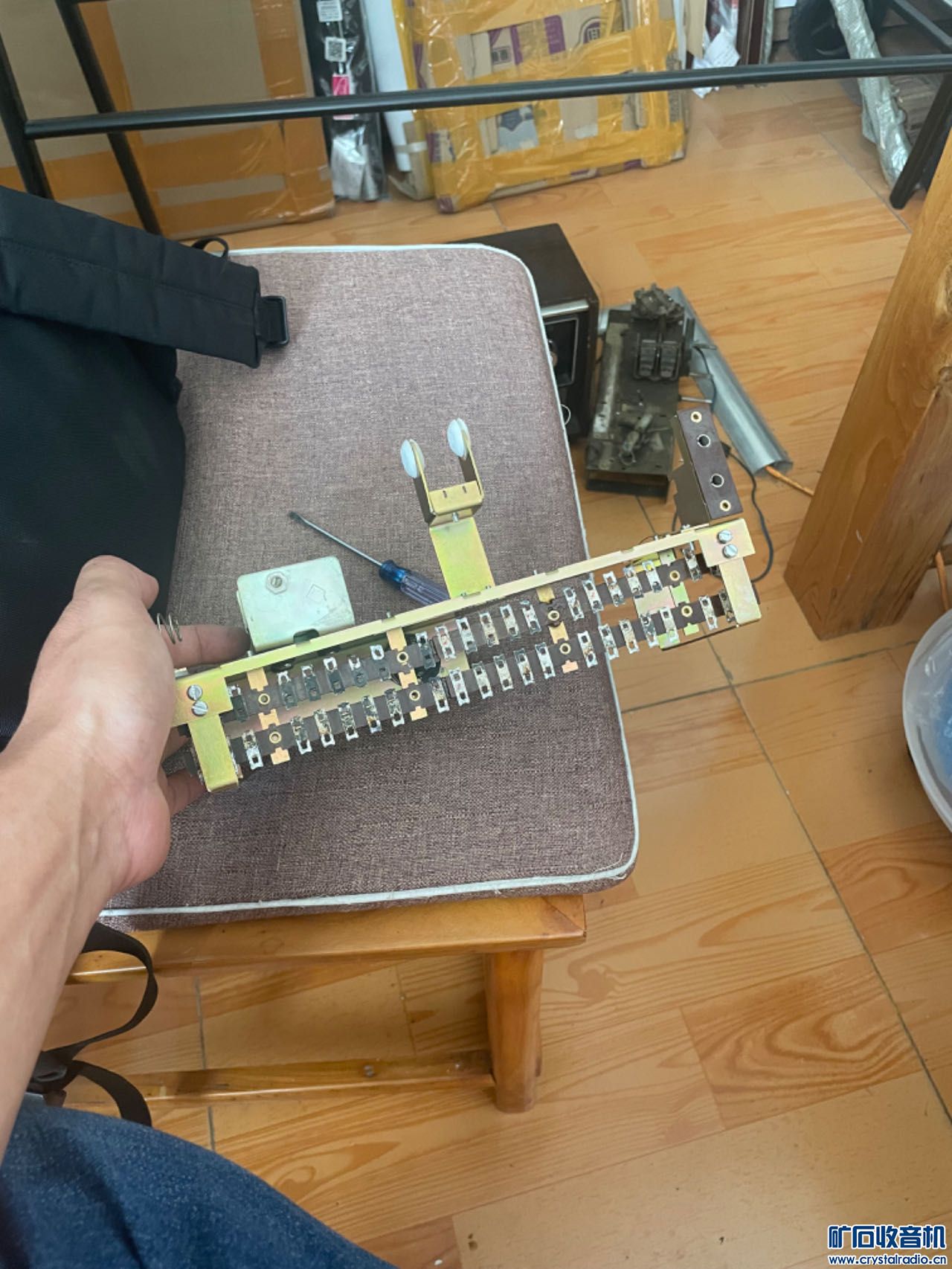

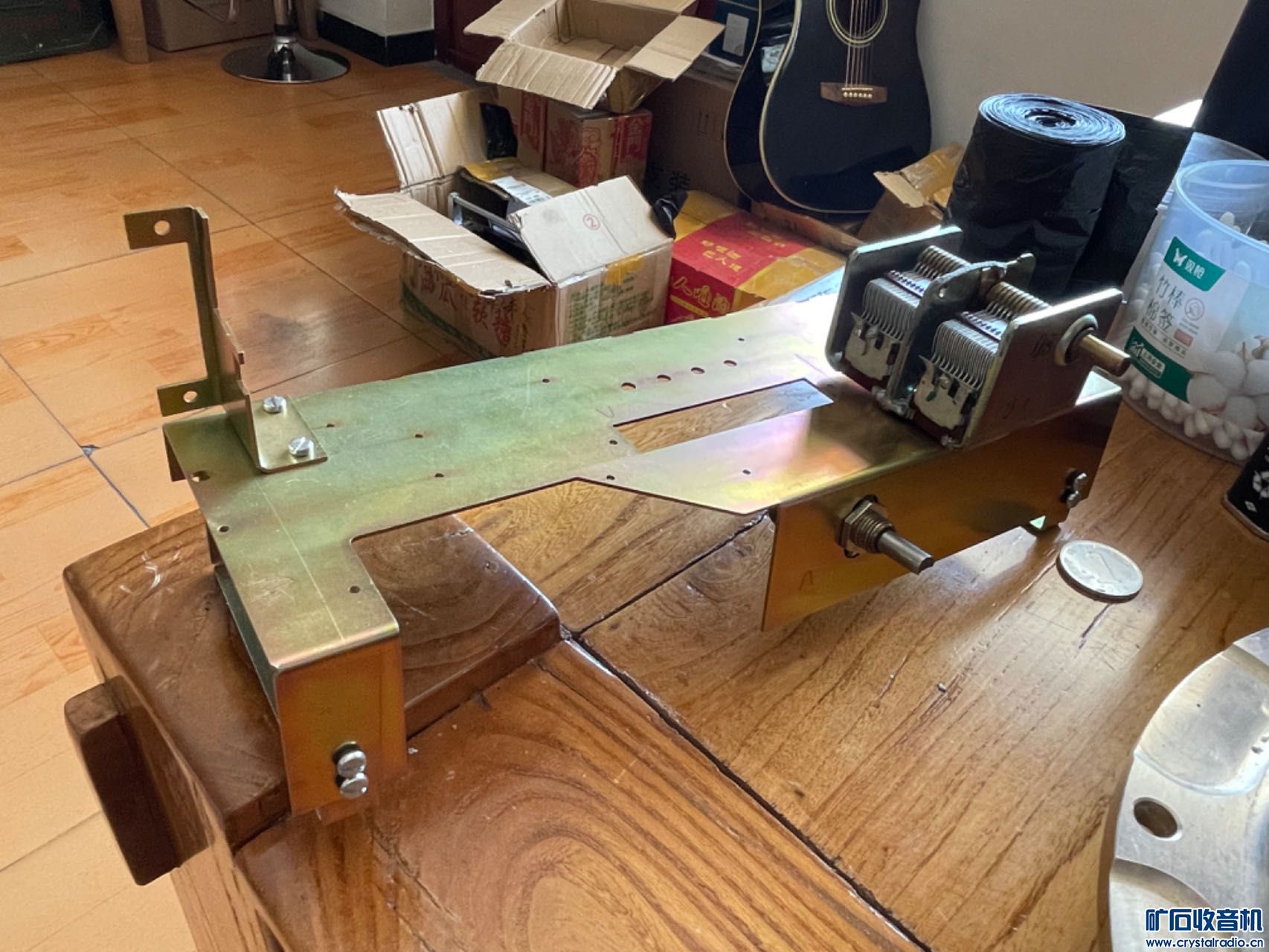

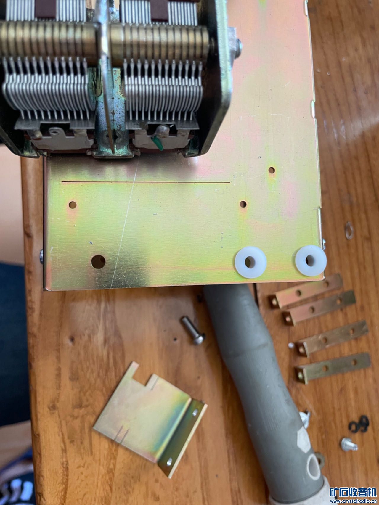

机壳全部完成后就是机架的制作,幸亏有原机机架,直接测量制作即可(这里感谢广西的V缸黄兄帮相测量与切割)测量好切割折弯基本样子就出来了,难题是现在对环保监督越来越严镀锌厂基本都倒闭了,本来这部分朋友可以全面协助制作无奈工厂关门,故部分制作拖了很长一段时间不能搞定。。。。。俗话说“七步之内必有解药”在一次喝酒聚会时一个好朋友居然就是开电镀厂的,而且离我处很近,这么多年的认识居然我没有问问他是做什么的,我真是需要反思一下了。。。。。。几天后从广西途径几千公里的机架在北京穿上了“新衣”我就说一个字:漂亮!!哈哈哈
机架回来还要根据之际需要攻丝并将“大总成”预装一下和机壳做个密合度测试,一切欧克!这也是体现了前期测量的必要性与重要性,当然制作过程的流程也很重要,先干什么?后干什么?这些必须要在制作之前就要想好,这几点极为重要,此心得在此与大家交流分享。

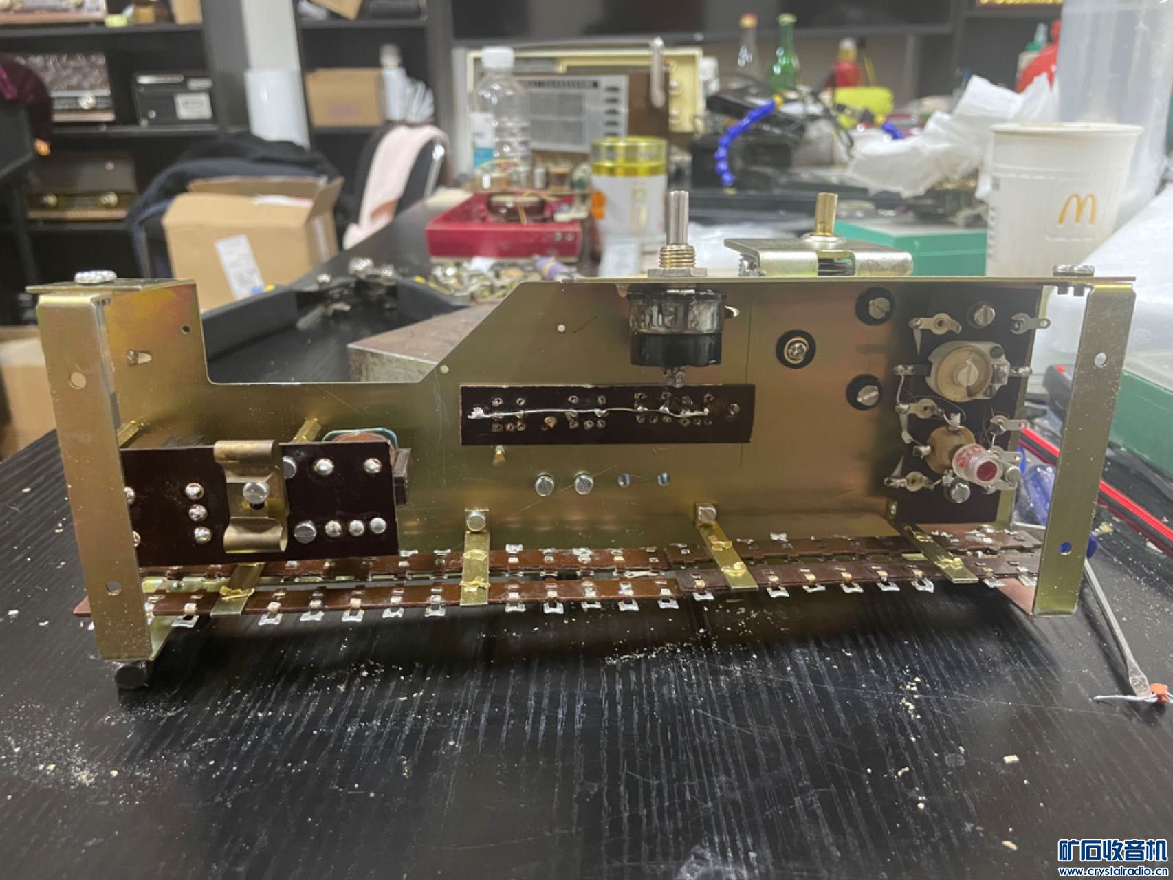

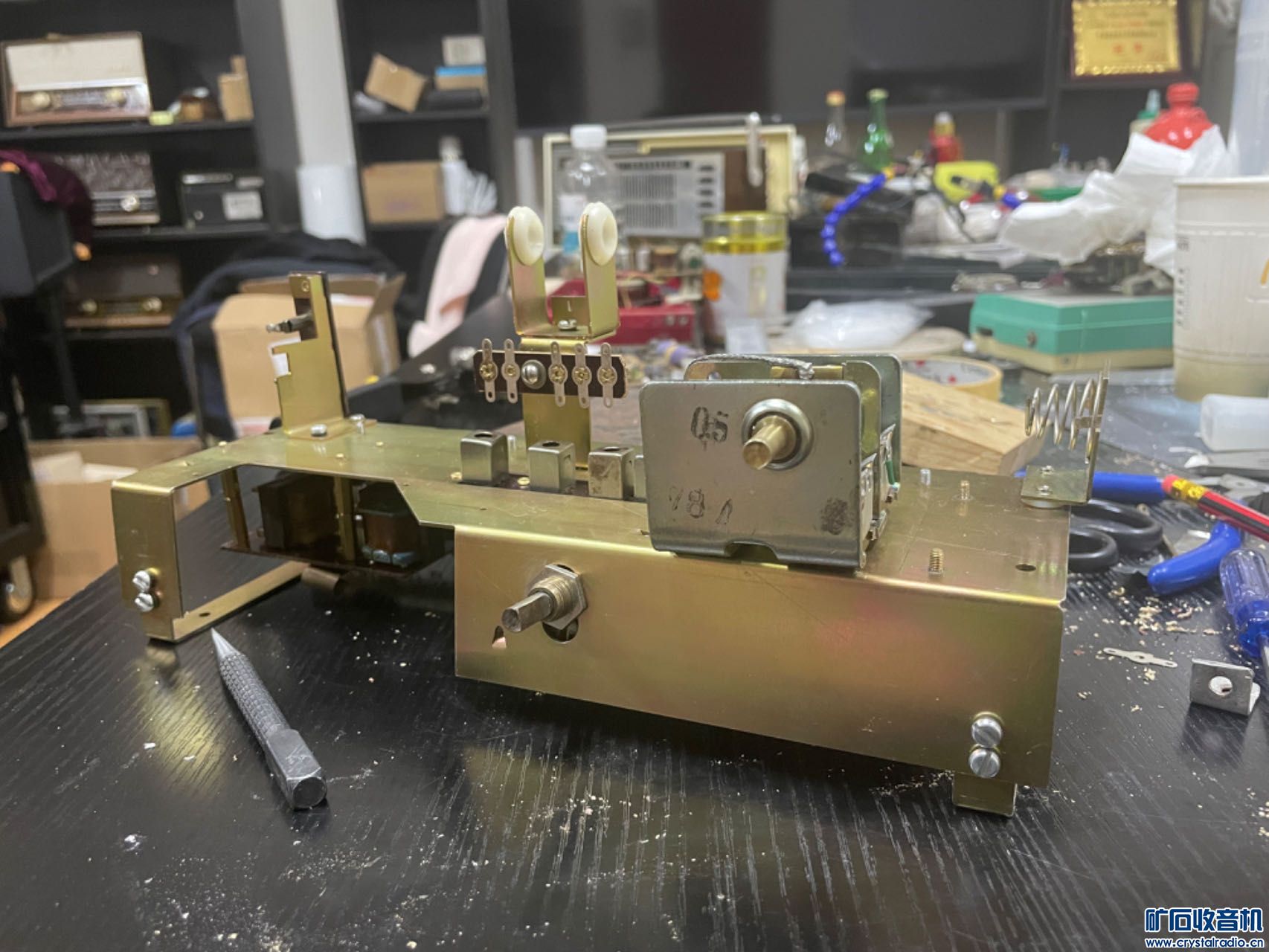

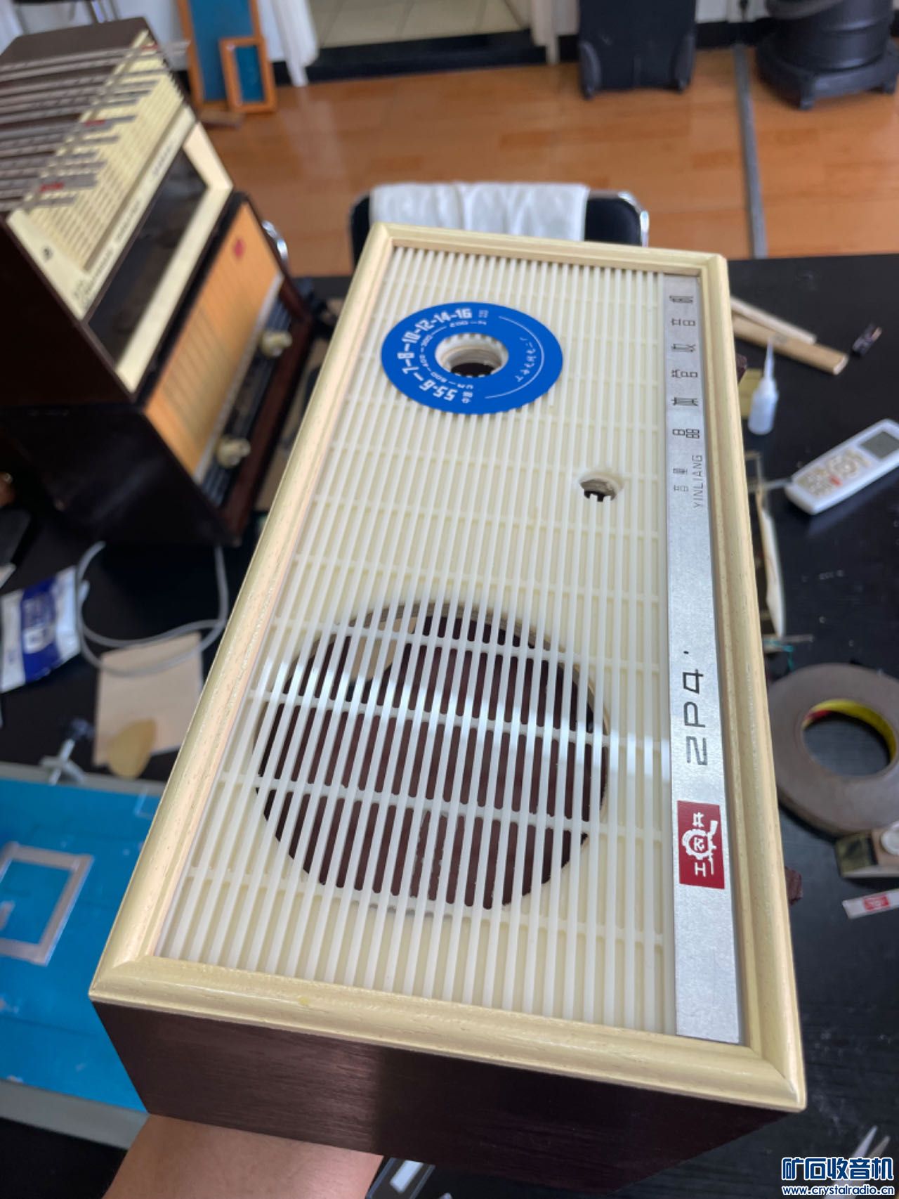

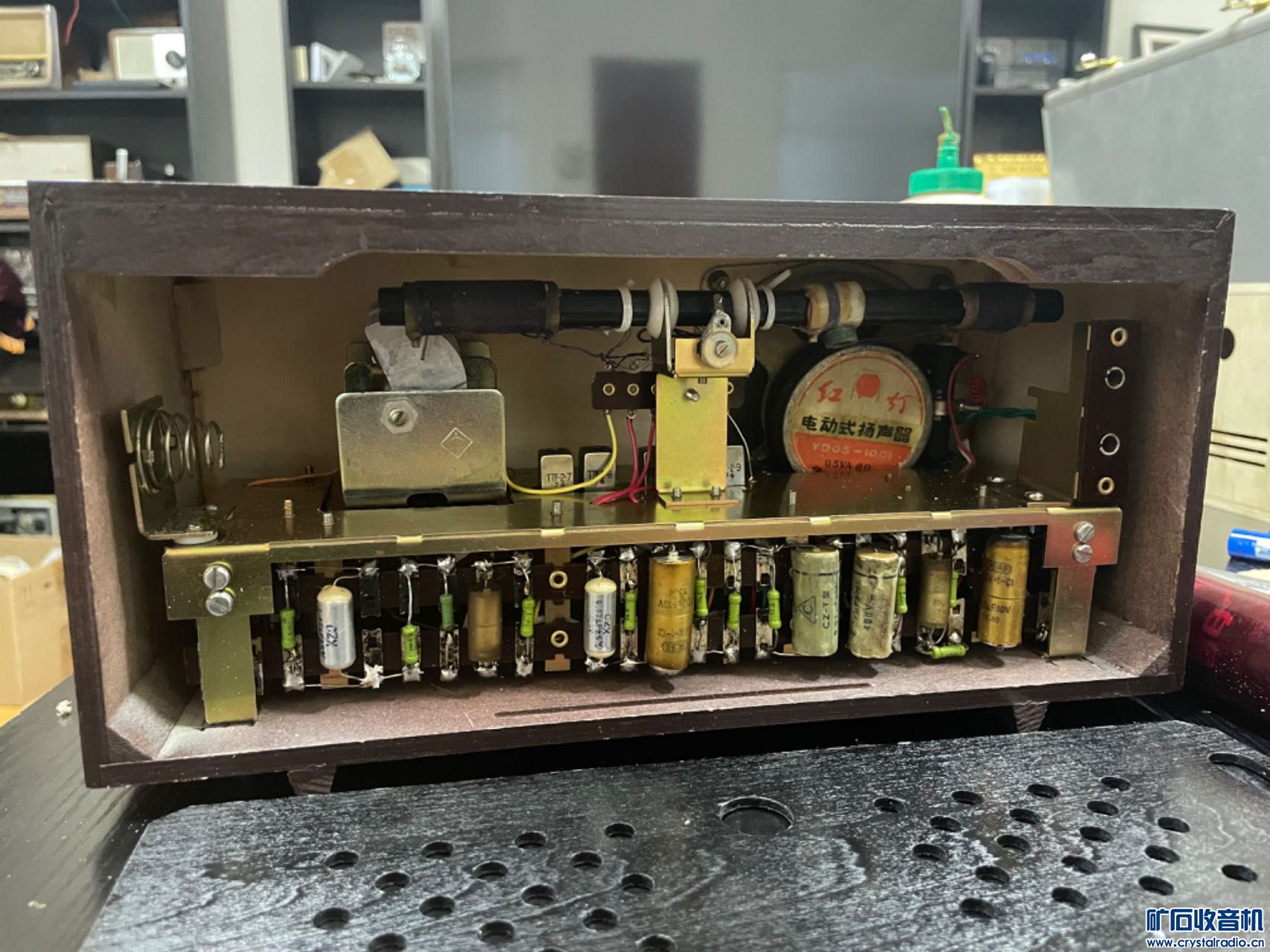

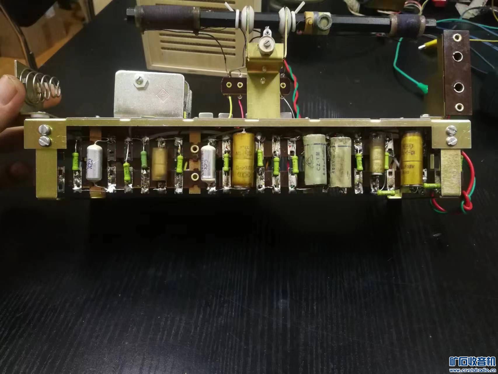

机壳、机架都做好了下面就是组装收音机了。2p4原机为4管甲类双调谐晶体管收音机,这次主要是为了模仿外观,对于电路部分其实不是简单的理解做到全仿制,而是针对整体性能和需求来制定自己喜欢的电路方式。考虑到2p4机架内中周布局尽量做到总体外观要像性能要好的原则,考虑再三最后选择了4B15电路来完善这个2p4.因为4B15也是双调谐电路,至少在机架暴露部分做到布局尽可能的一致,推挽电路也可让音质功率达到最佳。至于命名是叫:2P4B15呢?还是什么?管他呢!哈哈哈哈
本次制作全部采用报废收音机老元件,经过严格筛选层层选拔而出,为的就是尽可能的老龄化,除了没找到圆头一字螺丝外基本都是老元件。空气联改为365X2空气联、200mm磁棒、重新绕制的震荡线圈采用电子管机骨架、去除了短波部分、更改谐振电容即可,其他都是4B15全联机电路。这个电路太成熟了所以制作过程就不一一发布了,看图片把!一会儿视频传上来还是听效果吧!至此整个仿造制假过程告一段路,后舱板本来也想把工农兵logo印上,但没想好如何命名,大家有什么好想法这里说一下!谢谢大家支持!
视频稍后发布。谢谢大家!希望大家喜欢。
