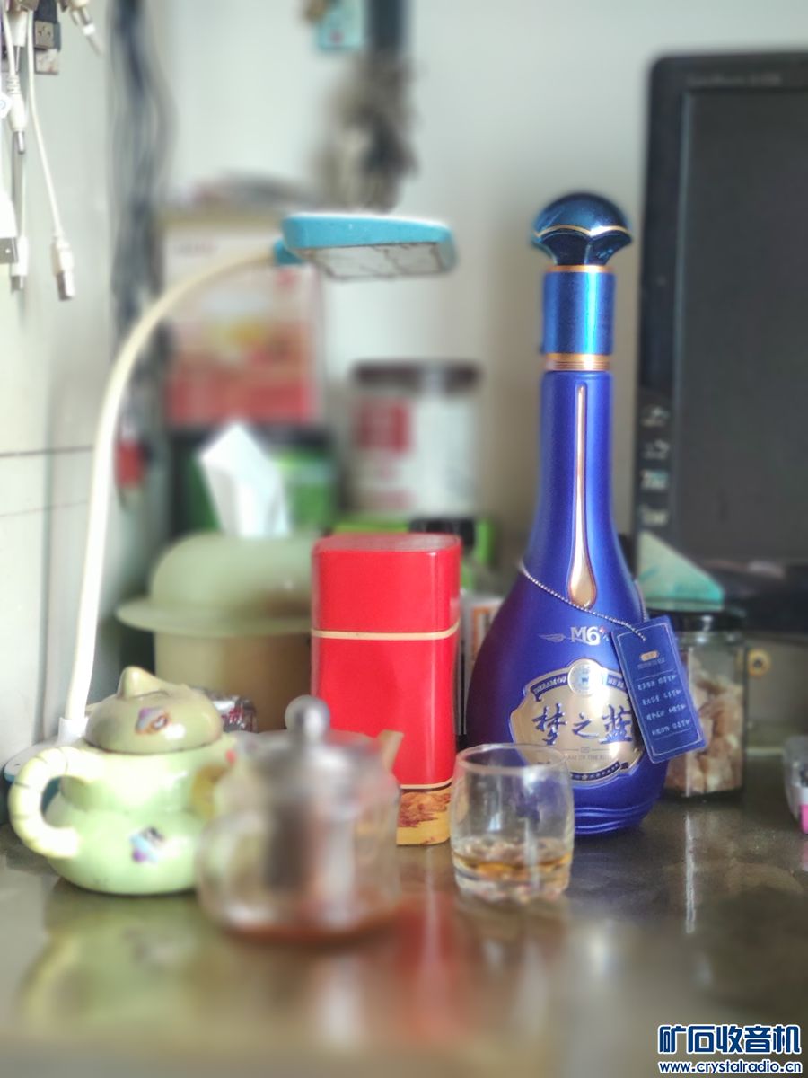

手机功能强大,了解其摄影模式、功能,才能发挥其最好效果。
大多使用是智能(傻瓜)功能,使用专业或人像模式可以手动掌握模拟光圈大小,很容易做到前景或背景虚化的效果,特别适合拍花卉,使画面主体突出,层次感更强。
实拍桌面说明,老男人桌面有点乱,无非就是烟酒茶。
【图一】  对焦点是酒瓶,人像模式,手动光圈最大,可使离前后短距物体虚化。

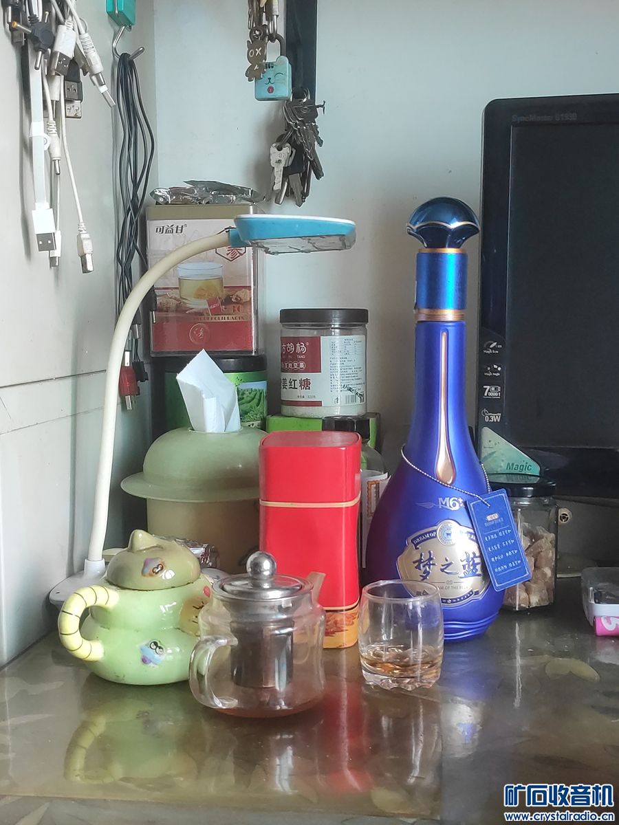

【图二】   人像模式,手动光圈最小,景深变大,由于是人像模式,画面有点柔。

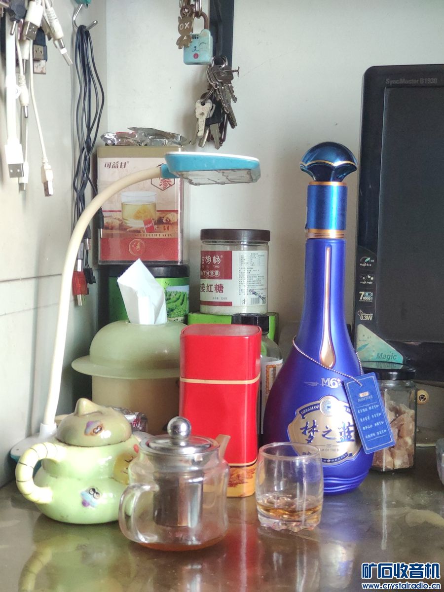

【图三】   专业模式,光圈最小,画面清晰锐利。

版主的这个试验,我的体会:
从图一,到图三,还是图三好;
理由:
一,手机的镜头直径太小,即使光圈全开,能有多少通光量?
二,照片大平面全部清晰,是手机拍摄的强项,所以手机适合小光圈拍摄风景;
三,图一为了追求背景虚化的效果,整个照片的清晰度不够!
