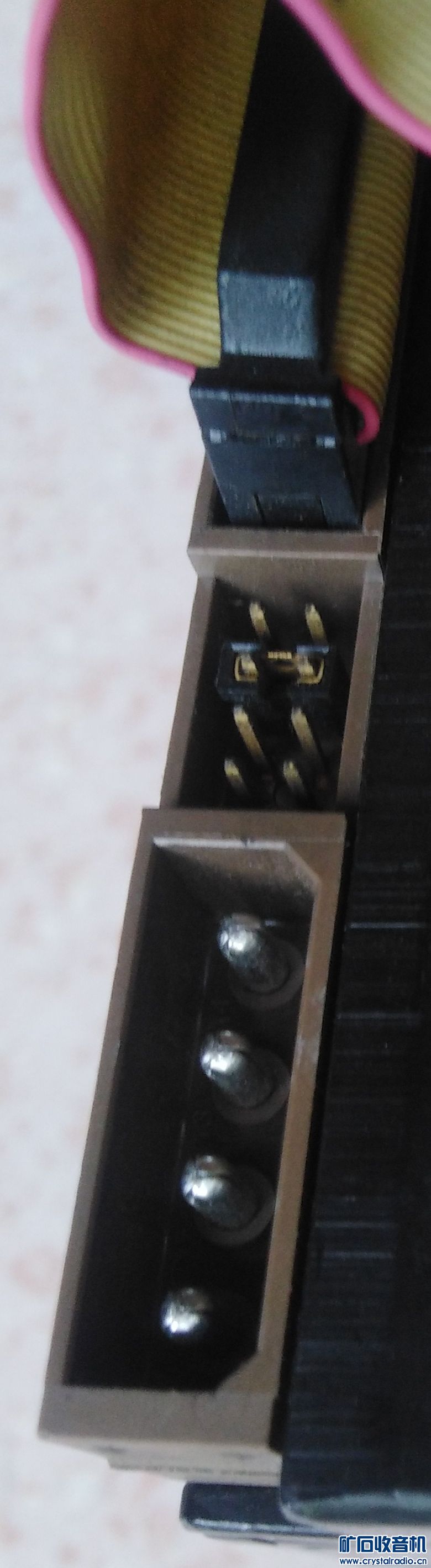

老式硬盘是曾经的老电脑上用的,40G的,里面有曾经下载的小软件,想串接在现在使用的电脑上,看到插线插口不同,有没有方法解决?这是老式的:
这是现在用的电脑上的插线:尾图是现在使用的电脑的插线

马云家IDE易驱线倒是不贵,一碗牛肉面都比它多
1.祈祷硬盘健在
2.祈祷那软件兼容现在的系统

这是并口,ide。可以买ide易驱线,ide硬盘盒,插电脑上读取文件。老硬盘放久了可能坏掉读不出来

sata 转 ide
我最后一台能接 ide 硬盘的电脑是 2006 年的,而且还是主板特意做了个这个桥接芯片到主板上才能接的

买的IDE的硬盘盒。  IDE转USB,里面的东西能复制出来。

买个SATA转IDE卡,就可以作为接在电脑上继续使用了。如果勇哥易驱线,则只能通过USB口将数据拷贝出来,不能作为硬盘直接使用
