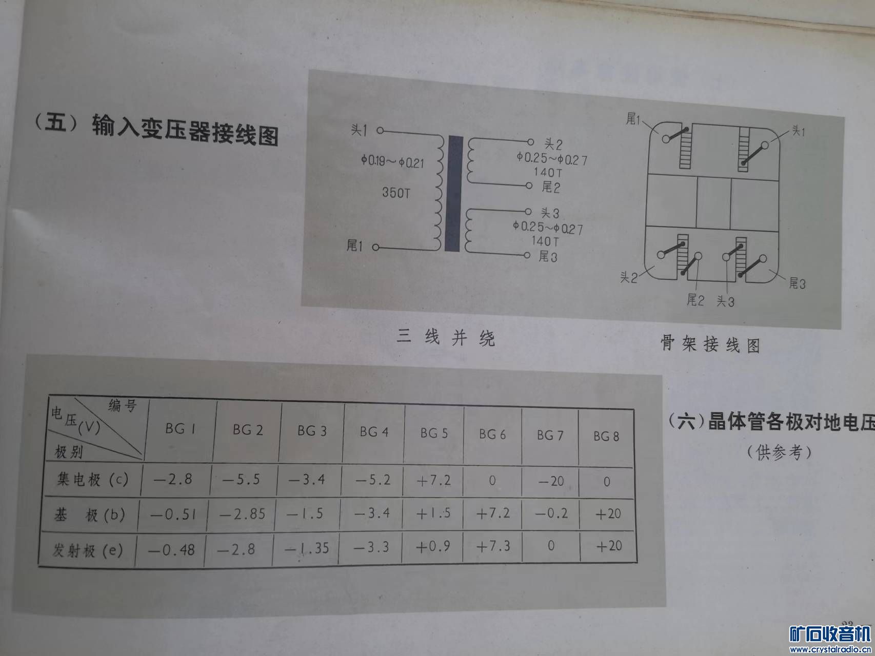

FL8.75电影机音频功放电路

发表于 2023-7-17 19:42:17 | 显示全部楼层
那位老师指点下此电路声音轻的问题
发表于 2023-7-17 20:07:25 | 显示全部楼层
qwja88 发表于 2023-7-17 19:42
那位老师指点下此电路声音轻的问题
耦合电容换换,信号输入法逐级检查
发表于 2023-7-19 10:22:08 | 显示全部楼层
问题已解决,整流电路接触不良,谢谢nn

发表于 2023-8-6 15:23:40 | 显示全部楼层
漏画BG3基极偏置电阻连线。。。。。。
发表于 2023-8-6 15:25:26 | 显示全部楼层
漏画BG3基极偏置电阻连线。。。。。。
