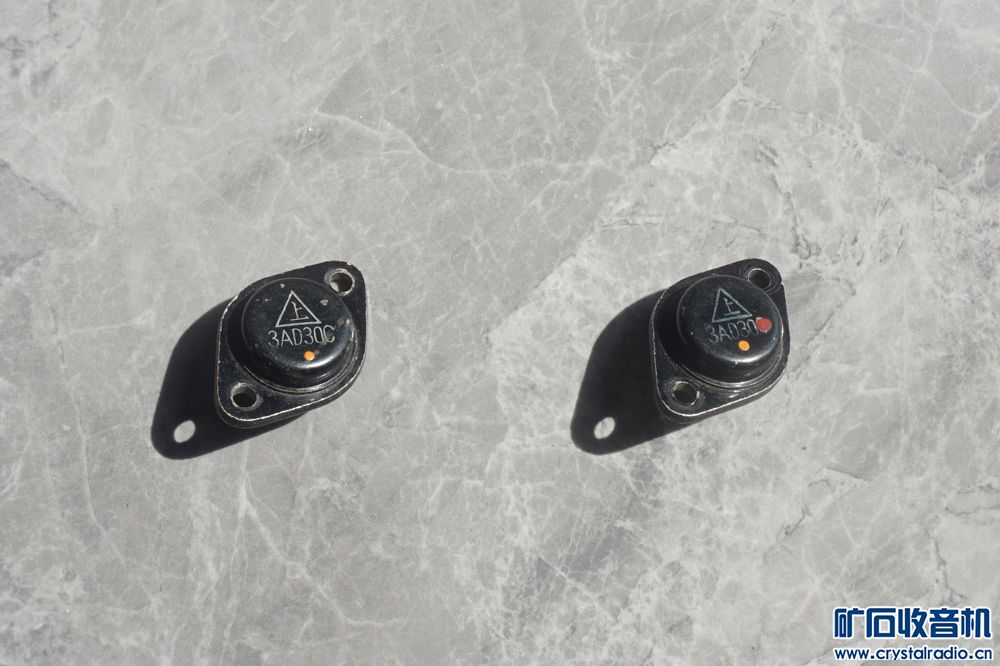

有些朋友对锗管情有独钟,那就好好的来欣赏吧^_^

这是哪里抄的管子数据,大部参数都是错的,误导人!

大功率锗管的参数比3DD15类的硅管指标还优秀,丨ceo比3DD15硅管还低?fT3M比3DD15的1M还牛,牛,可谁信呀!除Pcm及电流I外,其它参数基本都错。

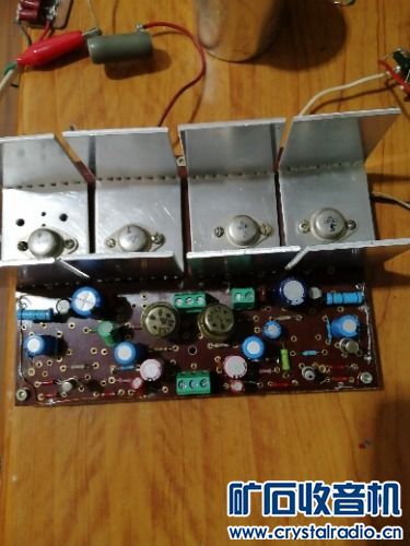

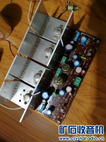

不要怕Ⅰceo大,有办法对付它。我现在正在做全锗OTL电路,前置推动用3AG47中功率管,功率管用3AD6C(30℃吋丨ceo<1mA),除功率管外,其余管子频率均大于8MHz。己做成功,就差机壳了。

如图,铆钉版。

看这张淸楚吧。

散热器各是各的,省去不少麻烦,好!

电路形式是怎样的?互补,自倒相,C-E倒相?从图上看上去,感觉管子比较少

还是容易短路。

       1973年上海福州路青少年无线电器材商店出售这种3AD30C配对管,店家说可以装OTL功放,于是买了两只,安装成功。
       到1975年安装9吋黑白电视机,拆下这两只管子,一只用于12V稳压电源调整管,加散热板,效果可以,没有发烫现象。另一只用于场输出管(要求BVceo大于等于60V),加散热板,效果也可以,即使夏季高温环境,也没有出现图像不稳定现象,只不过场线性不是十分满意,业余条件,不能要求太高。
