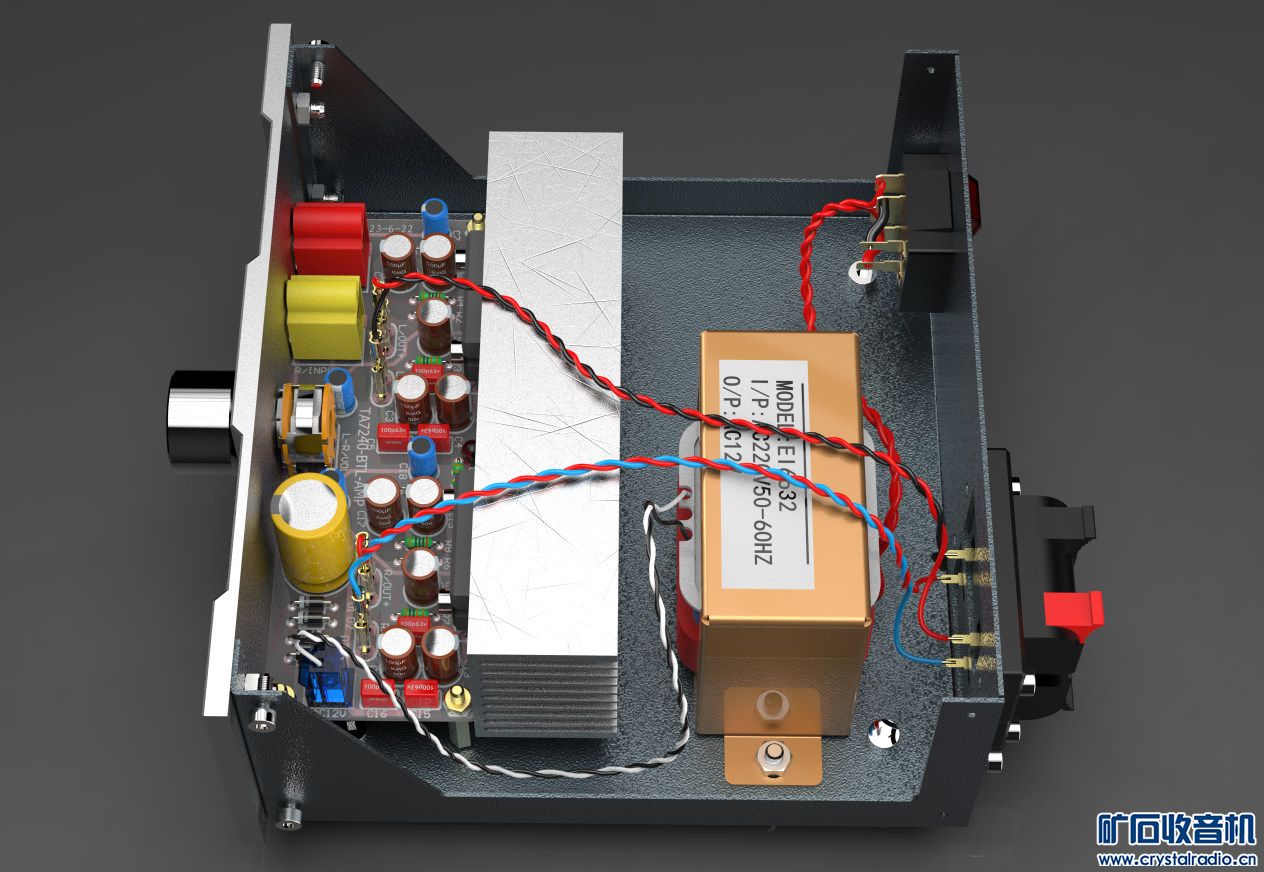

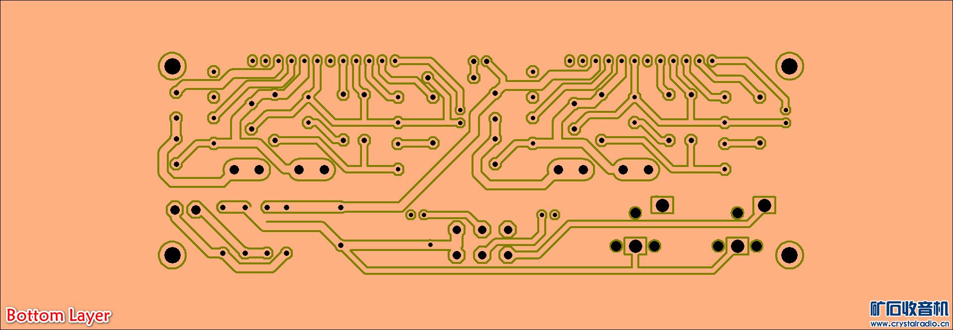

70年代的产物,当年响遍村落的HiFi磁带收录机很多声音都出自TA7240,全频声音真的可以很毒。。。。。

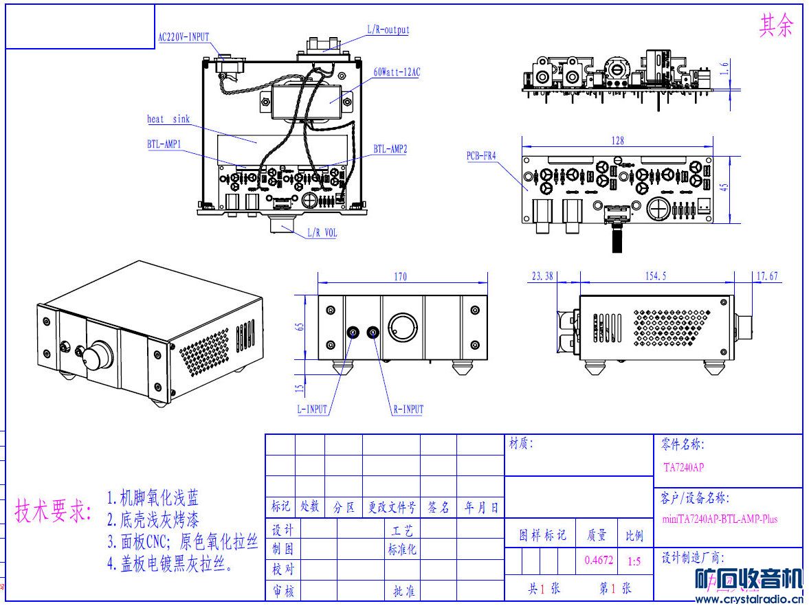

 楼主| 发表于 2023-7-17 10:41:30 来自手机 | 显示全部楼层
风清云淡淡 发表于 2023-7-17 09:18
忘记问了,机壳是按客户要求委托厂家加工的吗?
如果是,正规做法会要开模,你要是量上不去的话,如1000台 ...
现在外壳激光切割+折弯,就可以轻松拿下,成本低廉~,面板CNC就一定的了。其他都是化學處理很方便~
发表于 2023-7-19 11:20:12 | 显示全部楼层
技术不错,只是布局欠妥,但就是这样子我也做不来,我只是路过的键盘侠
发表于 2023-7-16 21:00:15 | 显示全部楼层
样子不错,只是散热器和电源变压器不太合适。

发表于 2023-7-17 00:59:54 | 显示全部楼层
我做个这个功放,收录机里那个声音真是不怎么样,后来自制这个片子的功放时有个体会,就是随着变压器功率的增加音质会有很大改善,变压器功率加到200瓦以上时低音会好很多,跟收录机的声音有很大提高

 楼主| 发表于 2023-7-17 07:15:55 | 显示全部楼层
用方牛不错,最主要要做好干扰防护,因为这芯片放大倍数极高,很容易引入干扰源~

 楼主| 发表于 2023-7-17 07:19:54 | 显示全部楼层
张保良 发表于 2023-7-17 00:59
我做个这个功放,收录机里那个声音真是不怎么样,后来自制这个片子的功放时有个体会,就是随着变压器功率的 ...
感觉60w已足够~滤波要加大,因为是BTL,追求diy无止境啊~

发表于 2023-7-17 09:10:02 | 显示全部楼层
非常漂亮的机壳及面板,先赞一个。
个人不成熟观点。    1.信号输入放在后面会干练些,当然也有放在前面的先例:如风有两台进口录像机松下索尼就这么玩,方便吧。  2.音箱输了端子用接线柱档次一下就出来了。
该机总体还是美仑美奂的。
发表于 2023-7-17 09:18:41 | 显示全部楼层
如果是,正规做法会要开模,你要是量上不去的话,如1000台以下量少的话,那么成品的成本将会非常昂贵,恐怕件少双方接受不了哦。
 楼主| 发表于 2023-7-17 10:38:36 来自手机 | 显示全部楼层
风清云淡淡 发表于 2023-7-17 09:10
非常漂亮的机壳及面板,先赞一个。
个人不成熟观点。    1.信号输入放在后面会干练些,当然也有放在前面的 ...
謝謝你的提議~放前面看得到线材另類一點~
