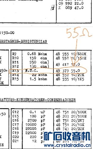

求助:飞利浦(大盾)电子管收音机指示灯参数。

free1832 发表于 2023-7-16 23:00
感谢各位老师的指点,热机稳定后测得R13两端电压为12V,换上12V的灯珠,但开机时灯珠超亮,电压有几十伏, ...
如图所示。
 楼主| 发表于 2023-7-17 03:16:21 来自手机 | 显示全部楼层
free1832 发表于 2023-7-17 03:10
如图所示。
R13为负温度NTC电阻,厂家使用55欧,实测6k。该机电流为0.18A,采用55欧电阻时电压9.9V。谢谢大家!!
