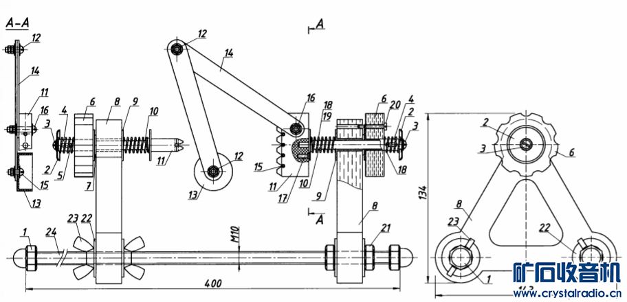

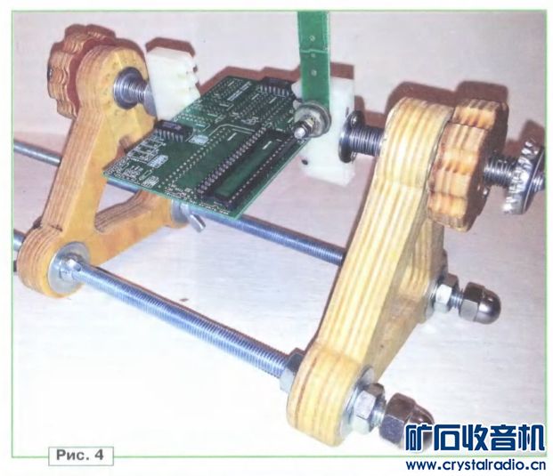

分享一个电路板维修的夹具
发表于 2023-7-16 07:02:07 | 显示全部楼层 |阅读模式
分享一个电路板维修的夹具--不喜勿喷--自己看吧

发表于 2023-7-16 11:15:10 | 显示全部楼层
楼主的制图的功底不错

发表于 2023-7-16 08:20:39 | 显示全部楼层
看着不错,自己研发的?
发表于 2023-7-16 10:19:01 | 显示全部楼层
基本很难用到,主要主板会有不少连线,全撤掉没法观察电压和效果
发表于 2023-7-16 10:20:09 | 显示全部楼层
用于焊接/拆装?
可以参考一下流行很多年的各种变形管+鳄鱼夹,角度、支点、尺寸……随手一掰就搞定了:
发表于 2023-7-16 10:49:41 | 显示全部楼层
不错不错,有创意

 楼主| 发表于 2023-7-16 19:19:24 来自手机 | 显示全部楼层
那是别人的,我只是搬家了
