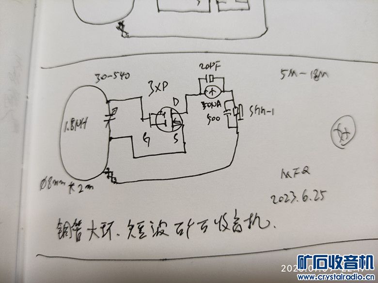

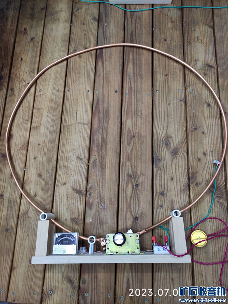

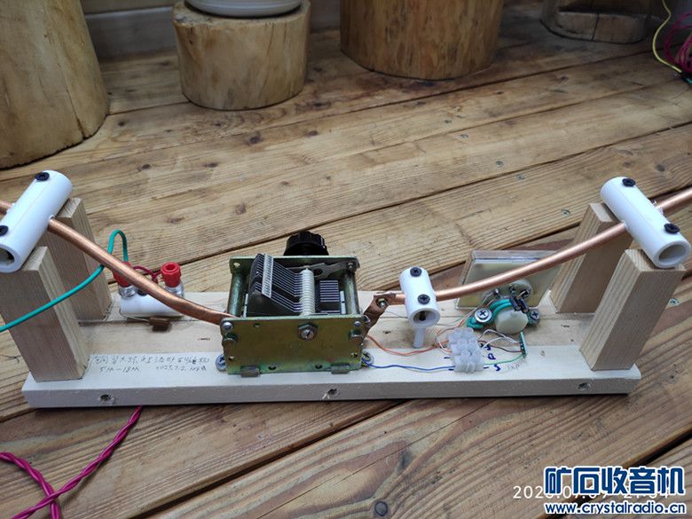

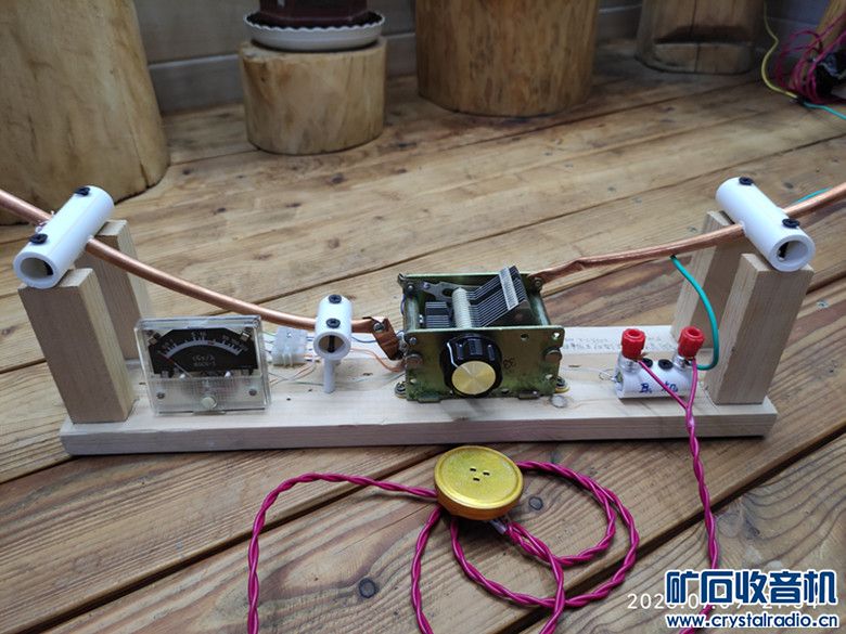

此机用直径8mm紫铜管2米,弯成直径65CM的大环,配合复旦高Q值宽片距空气可变电容,场效应管检波,50UA电流表,SHH-1舌簧耳机等器件组装而成。可接收短波5M----18M的广播节目,不用天地线,小区4楼阳台靠近窗户,白天信号弱,晚上信号强,可以收到许多电台,中国国际,中国之声,NHK华语广播,朝鲜语台,日语台等外国话台,有方向性,适合不好架设天地线的矿友,也适合现在雷雨季节,避免使用室外天线遭雷击的危险。
电路图
机器

发表于 2023-7-16 08:11:42 | 显示全部楼层
固定大环天线的方法很好 材料简单易得 还能固定牢靠
