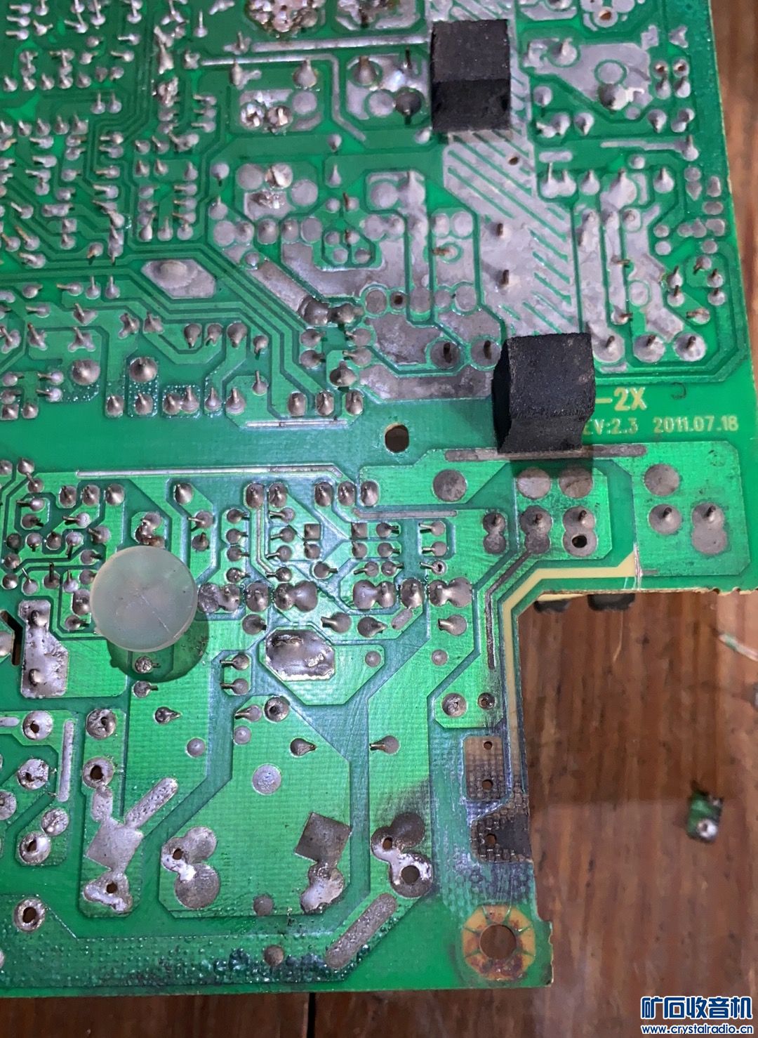

已知烧坏了许多元件,因为束之高阁太久,没有理会过他,于是将它损坏的元件曝光于众: CBD1EBD7-EC85-457E-AD74-445F274520B4.jpeg
图中,两个在一起的二极管击穿,一个的那个二极管没有击穿,另外一个,不知什么原因,已不见踪迹,看焊点,估计焊点太薄焊锡,估计焊锡熔化掉了吧……
还有两个小电容器,水洗大法时断脚掉了,丢弃。
发表于 2023-7-15 14:29:28 | 显示全部楼层
如果功率管都没有问题,那么应该只是整流管坏导致交流流过电解电容,电解电容爆,撒满了电解电容附近,然后一直放着十多年,散落的电解液沾尘,干枯,就变成图中黑乎乎样子。
看黑色烧的部分,应该只有整流管和保险丝部分,并且说功率管在线测量没有问题,如果辅助电源也正常,就很好修理了。因为高压电解电容部分的损坏不会蔓延到次级控制部分。

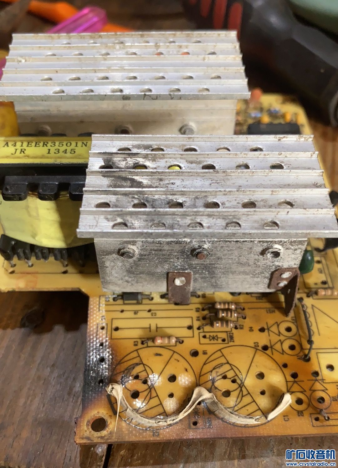

 楼主| 发表于 2023-7-15 14:45:02 | 显示全部楼层
没有拆功率管和散热器下来的样子^_^

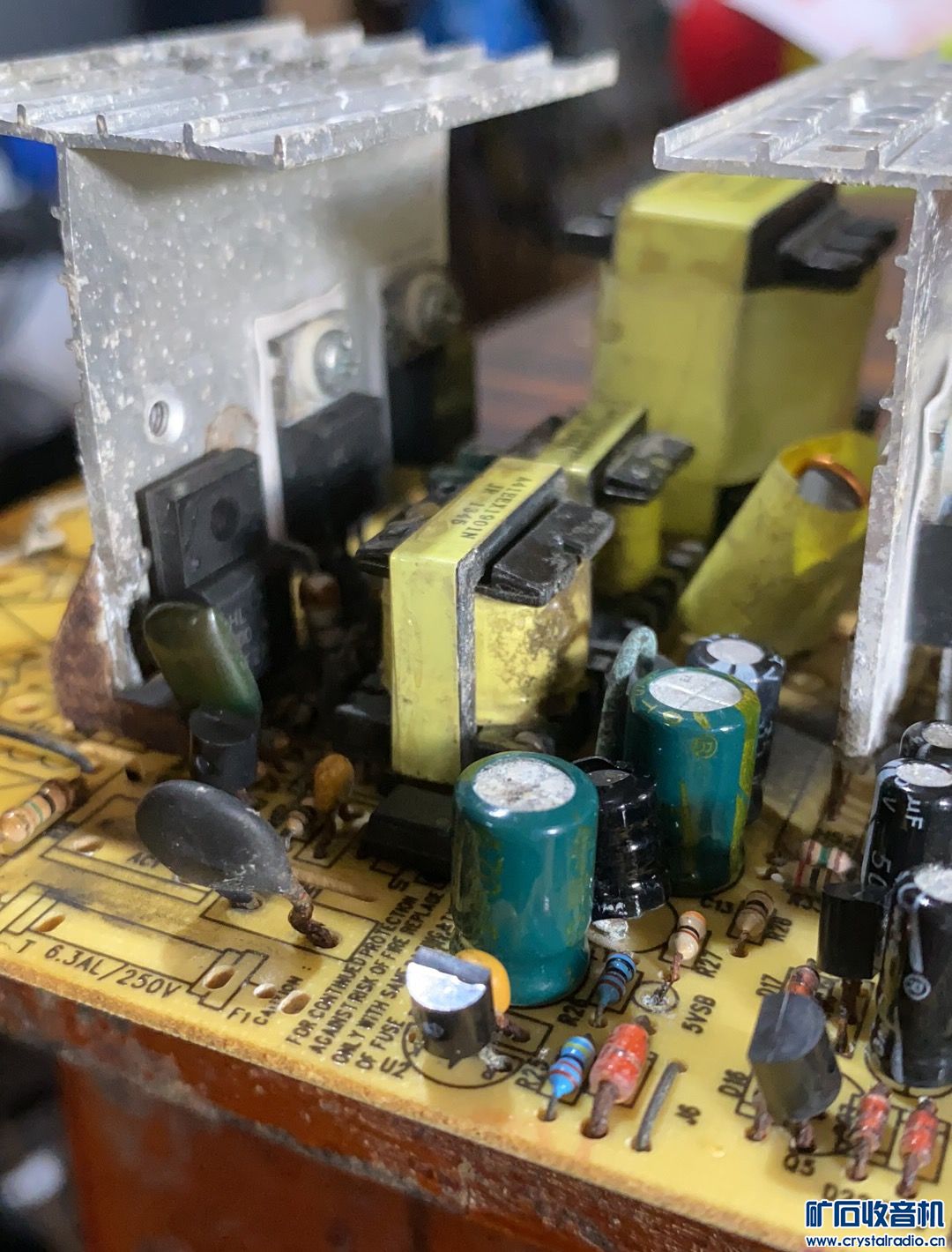

 楼主| 发表于 2023-7-15 15:40:39 | 显示全部楼层
拆下功率管和散热器后,刷子不够长,里面还是黑妈妈^_^
还得用洗板水,继续清洗它……
再拆变压器一只,清洗后……里面还有一点黑,不管它了^_^

发表于 2023-7-15 16:09:25 | 显示全部楼层
得用洗板水配合牙刷
 楼主| 发表于 2023-7-15 16:36:09 | 显示全部楼层
内部,确实起火燃烧起来了^_^
清洗后,将拆下来的一一复原了……
接下来,该是更换损坏的零件环节。
图上,右下角那个焦炭处的铜箔要割断,撕下来,变压器吸收回路的两个零件要另外打孔安装(印板上有空间可以打孔)^_^
割断,撕掉了铜箔后
