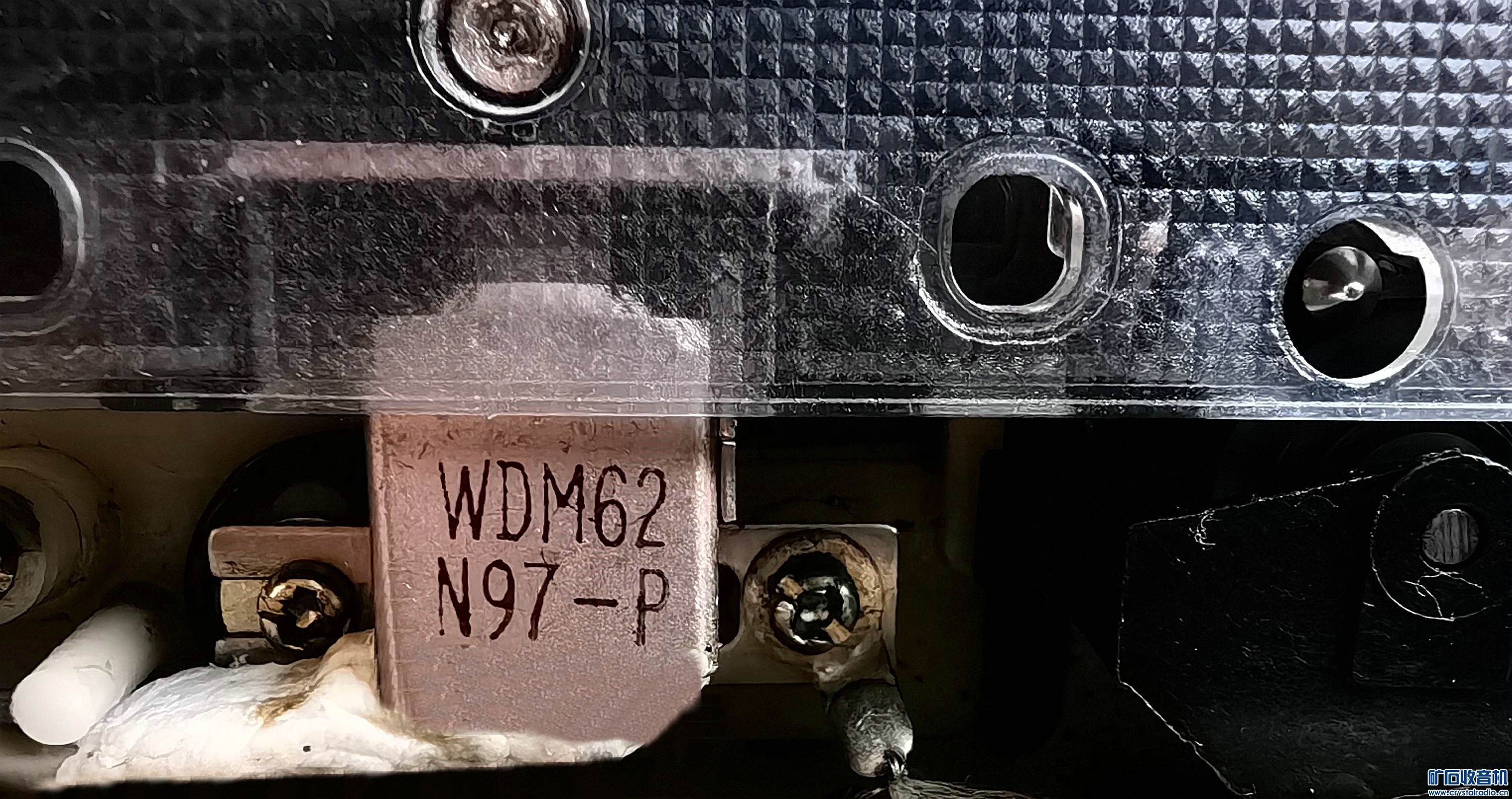

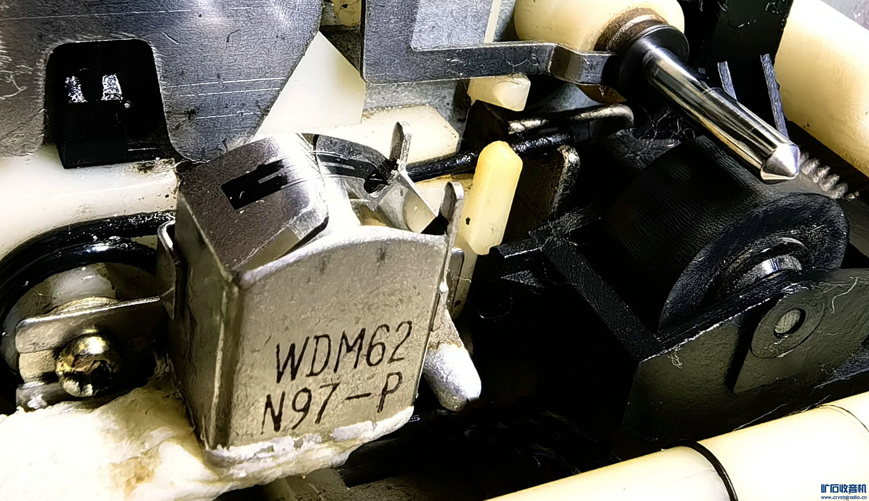

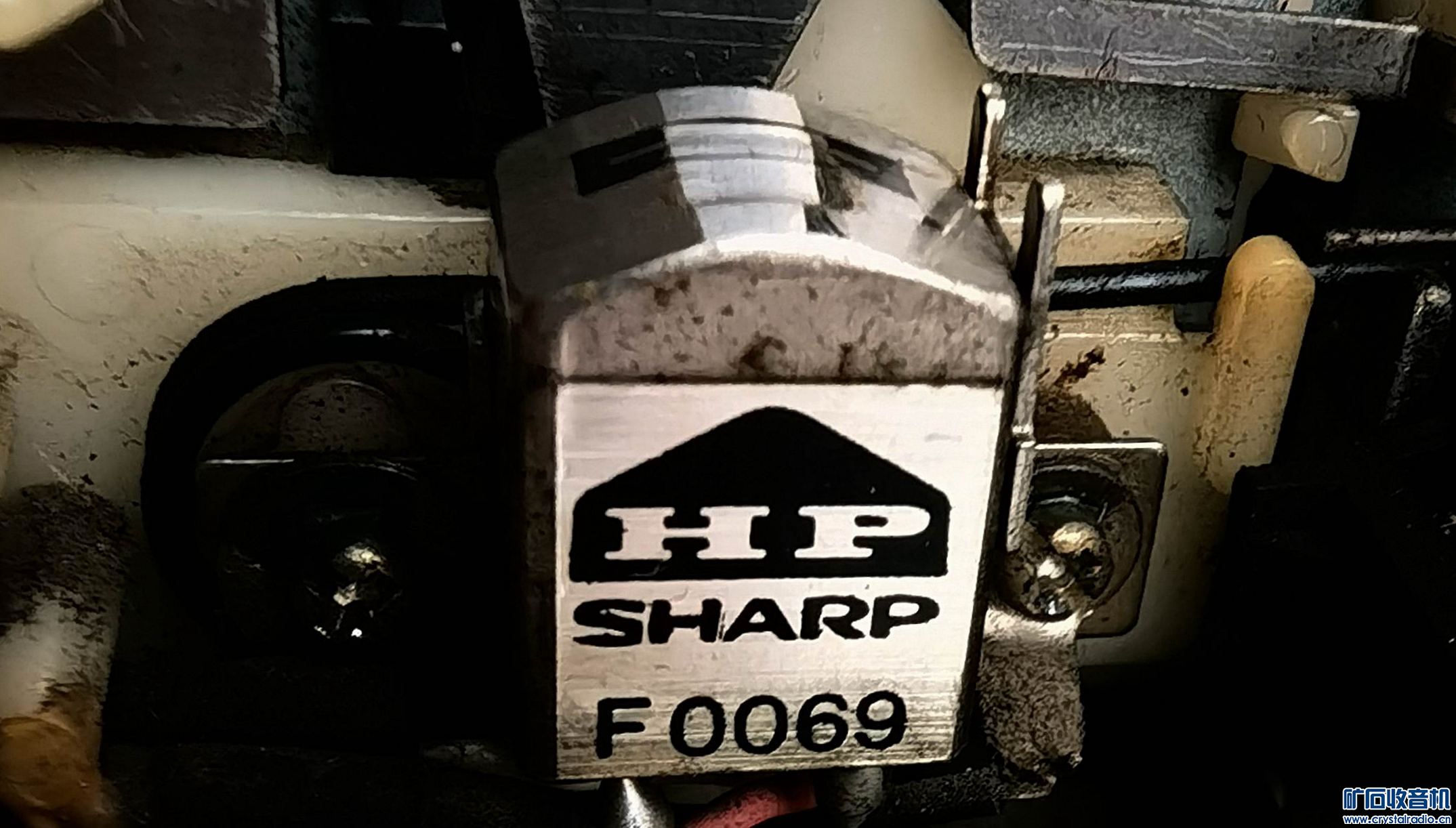

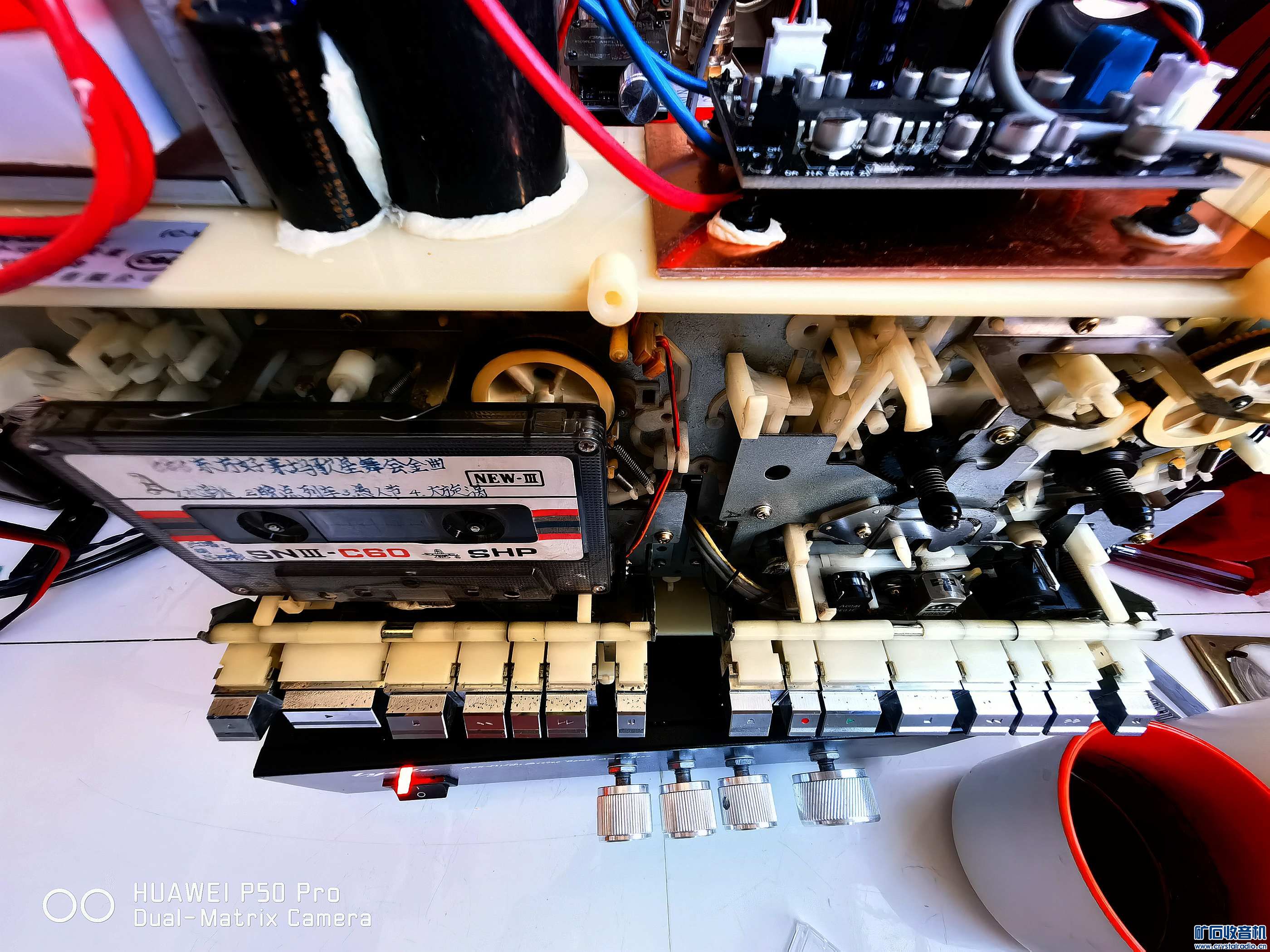

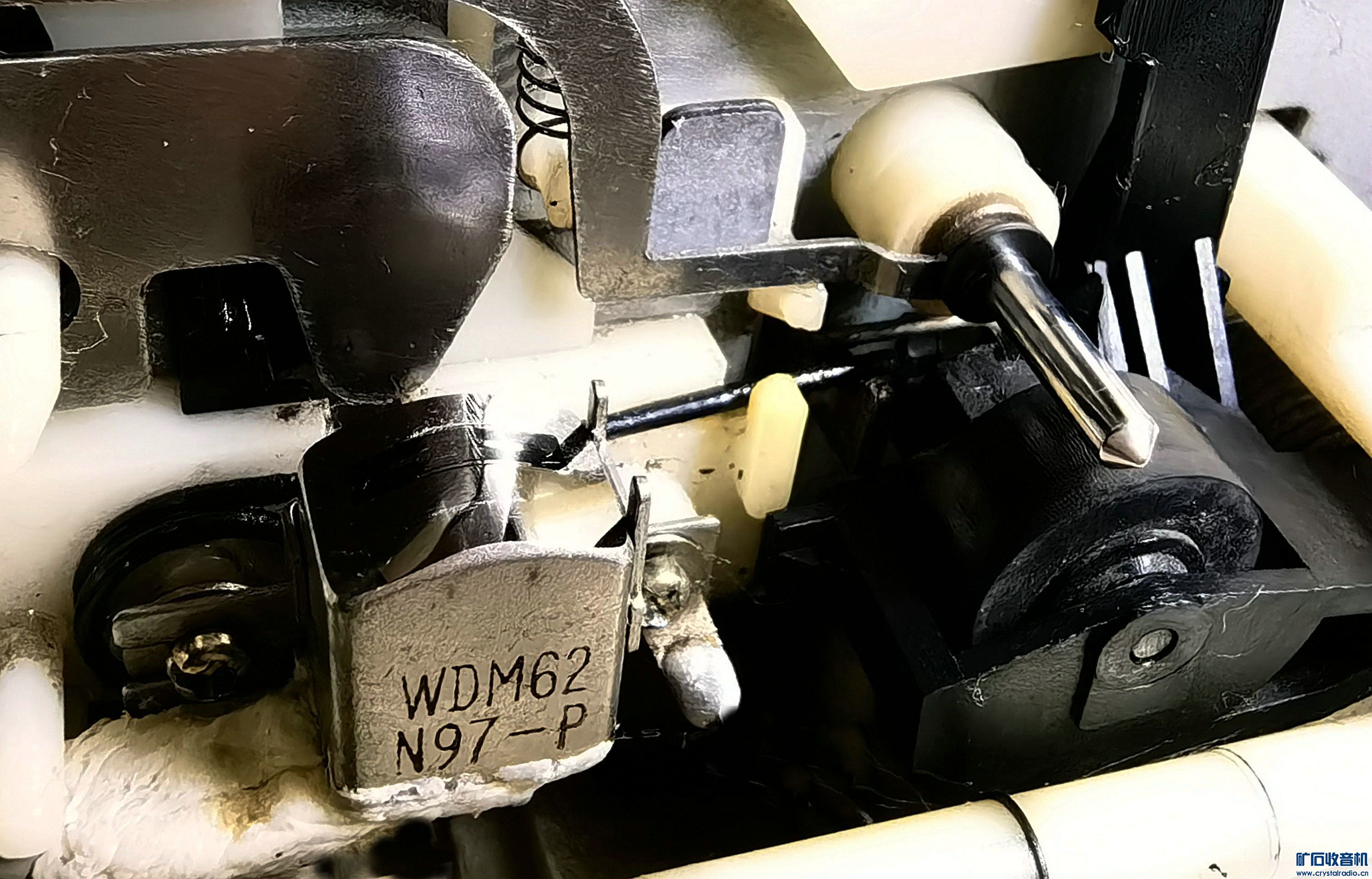

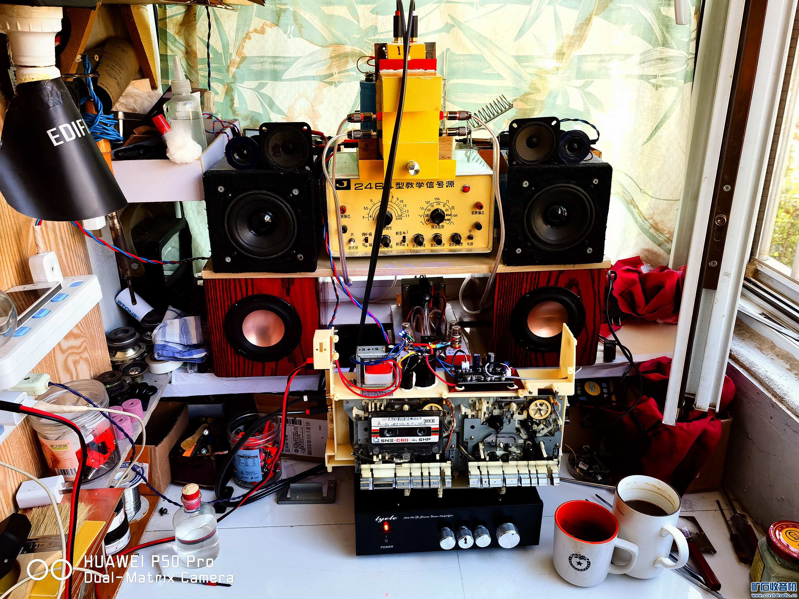

网上买了个DM62磁头,尖嘴的,也叫双曲面磁头,做工一般,国产的,现在原装的进口磁头也难以买到了!不管放音好坏,装上玩一玩儿!
我没有仪器,DM62磁头【电感】无法测量,用万用表的10Ω档,测了一下DM62的直流电阻280Ω,同时也测了一下换下来的夏普原装磁头,也是280Ω。
这个DM62磁头,国产的,做工不行!磁头的4个引脚 又细又不好焊接!
为了防止【脱焊】,加了【白胶】固定!
原装的夏普磁头做工好@!磁头的4个引脚又粗又容易焊接!
真理:有比较才能鉴别!
国产磁头真是劣质产品!

发表于 2023-7-15 10:54:51 | 显示全部楼层
还不如原来的好听,我以前用DM62换过BT62,高音好了些,低音不行

发表于 2023-7-15 09:17:12 | 显示全部楼层
测试一下直流电阻和电感量比较一下。
 楼主| 发表于 2023-7-15 09:22:17 | 显示全部楼层
河西老道 发表于 2023-7-15 09:17
测试一下直流电阻和电感量比较一下。

发表于 2023-7-15 09:43:59 | 显示全部楼层
您直流当测试时磁头就被磁化了,请用磁头消磁器消磁吧,要不好的磁带也可能被磁化影响音质。。。。

 楼主| 发表于 2023-7-15 09:51:22 | 显示全部楼层
谢谢朋友的提醒!
玩过收录机的人都知道!
磁头的直流电阻测量过后,肯定是要消磁的!
定期给磁头消磁,是打理收录机的项目之一!

发表于 2023-7-15 10:03:00 | 显示全部楼层
王老,不是说磁头用电阻档测量后容易带磁,影响放音效果,不知你是否遇上。
发表于 2023-7-15 10:10:36 | 显示全部楼层
可见国产货的差距,不是喊喊口号就行的!
发表于 2023-7-15 10:11:05 | 显示全部楼层
一,磁头更换后,消磁是必要的;
二,看看磁头侧面,是不是有7042字样?
如果有,它还是可以的;
日本米兹米流水线生产。
 楼主| 发表于 2023-7-15 10:13:53 | 显示全部楼层
谢谢!
测量后给磁头消磁!
玩收录机的人,磁头【消磁器】是必备的!
 楼主| 发表于 2023-7-15 10:15:21 | 显示全部楼层
轻骑漫步者 发表于 2023-7-15 10:11
一,磁头更换后,消磁是必要的;
没有7042字样!
国内仿冒的产品!便宜啊!18元1个!
