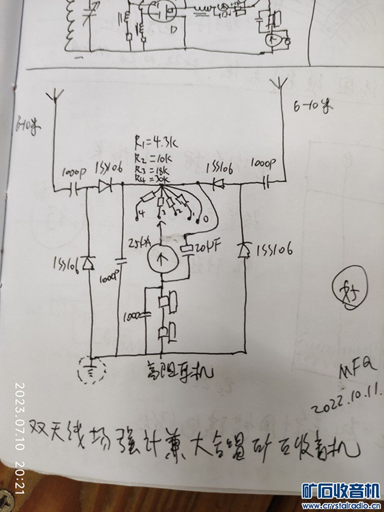

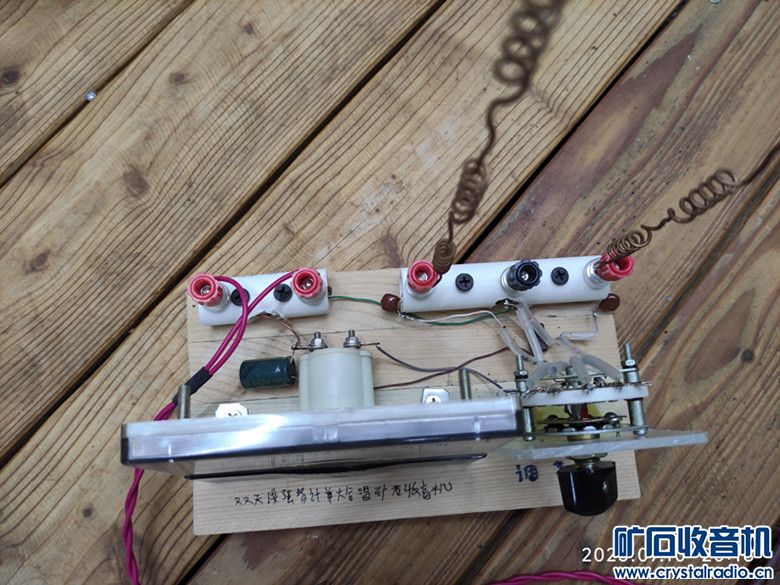

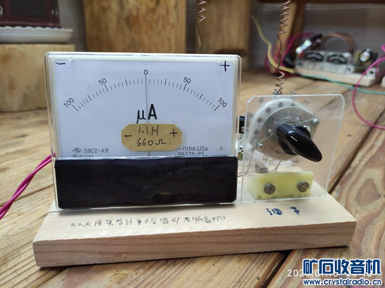

此机由4只 1SS86二极管,100UA电流表,衰减开关,SHH-1舌簧耳机,自制天线和一些元器件等组装而成。此机最大特点是可以利用2只天线的能量,大大增加了效果。
用作简易场强计,可测量对讲机等一些发射电磁波的电器,接上室外天线可接受大合唱广播节目。可以不接地线,接上地线声音会更大。
电路图
