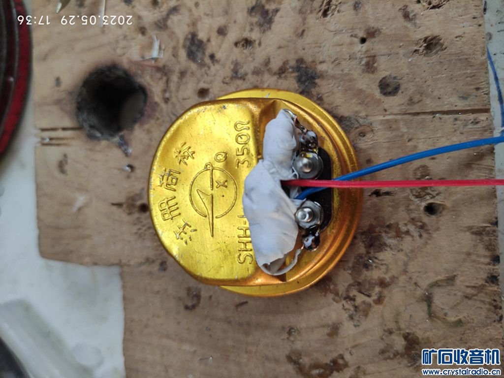

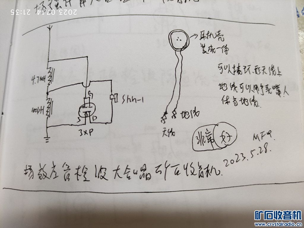

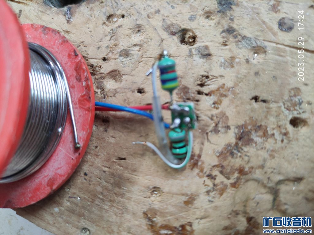

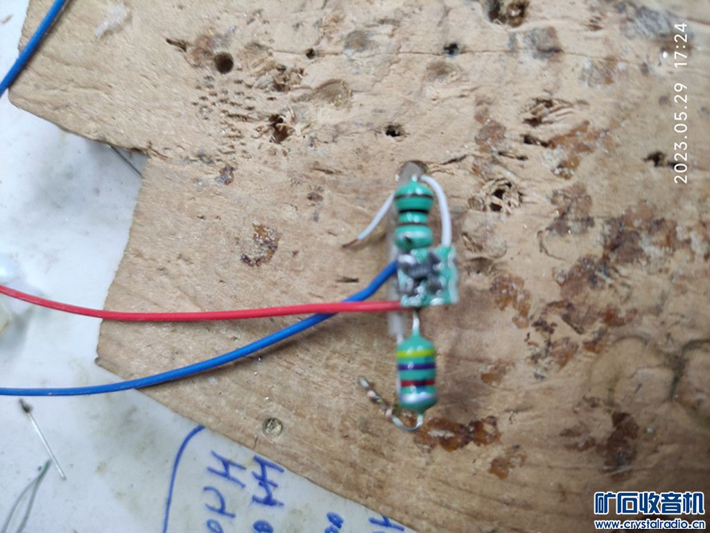

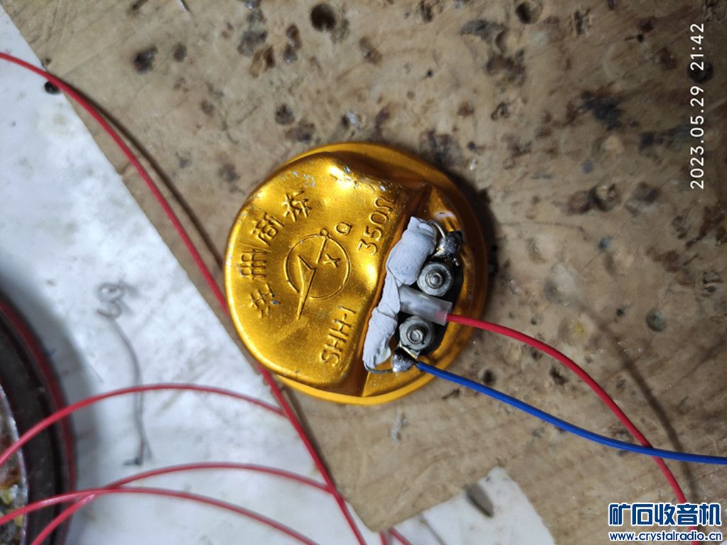

用一只场效应管3SK192-P  3XP 和2只高频扼流圈,用热熔胶封装在SHH-1舌簧耳机上,用铁氟龙镀银线引出天地线,天地线接鳄鱼夹方便连接天地线,
不接天地线在卧室窗前就能收到手机基站的信号,因对面楼顶有一堆基站天线。
接上甩出楼外6,  7  米长的天线,不接地线就可以收到短波信号,接上地线会更响,地线也可以用手或嘴人体当地线,晚上声音振耳。
这个大合唱耳机可以方便的装在口袋里,随时接在可以做天线的物体上,收听广播,很有可玩性欢迎感兴趣的矿友老师探讨交流~~~!
电路图
用生料带包裹,热熔胶封装

场效应管型号到底是3SK192-P,还是3XP?
 楼主| 发表于 2023-7-16 23:23:07 | 显示全部楼层
场效应管型号是3SK192-P,丝印3XP。其它的场效应管也可以如3DQ
发表于 2023-9-18 20:04:33 | 显示全部楼层
3xp能提示标一下管脚吗?想仿制分不清管脚。
 楼主| 发表于 2023-9-18 22:37:40 | 显示全部楼层
和3dq一样的,你收一下吧。
