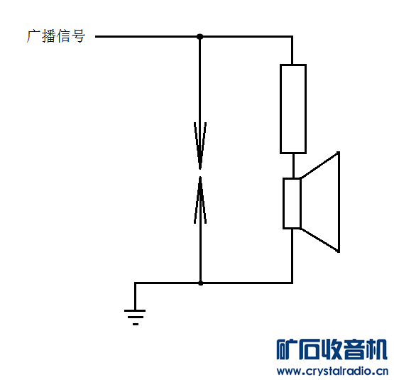

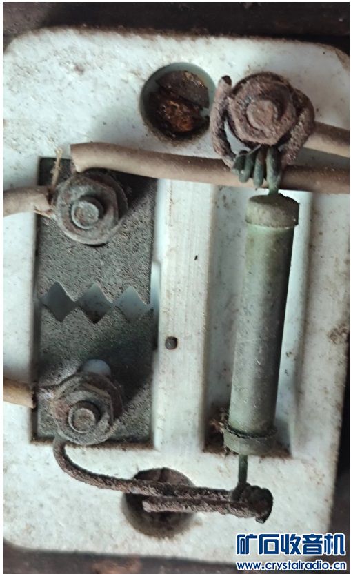

今天上午去山区中老村,见到老宅里面,早年农村有线广播喇叭防雷的接法,之前都没见过。。。
哪位老师傅见到过,跟帖说说。锯齿状的两极是用来放电的,旁边还有一个看似电阻的器件。因为没有见这样的防雷器件,不知道是不是电阻。
从安装方式和导线的走向,似乎连接图如下:
线路器件安装情况
线路器件安装情况

以前对这放点间隙也持怀疑态度,觉得那么高雷电,这点间隙能管事?前些年修家电,发现有些CRT电视电源有些有此设计,如TCL,雷击后放电间隙烧黑,保险烧黑,清洗后,换上保险竟一切正常,相似情况遇到几起

70年代,我在农村插队,有线广播就是这个样子的;
安装很正规,照片拍得不错;
加分点赞!

这个是六七十年代的东西,保存这么完好,相当不易,安装规范,拍照清楚。

我对这个电路有些疑惑  两个放电金属片是开路 相比之下 喇叭的电阻小很多 当大电流下来时 不应该先走电阻小的路线吗? 那又如何通过两个开路的金属片保护喇叭的呢??

以前很常见啊,喇叭一端接大地。

很正规的防雷
