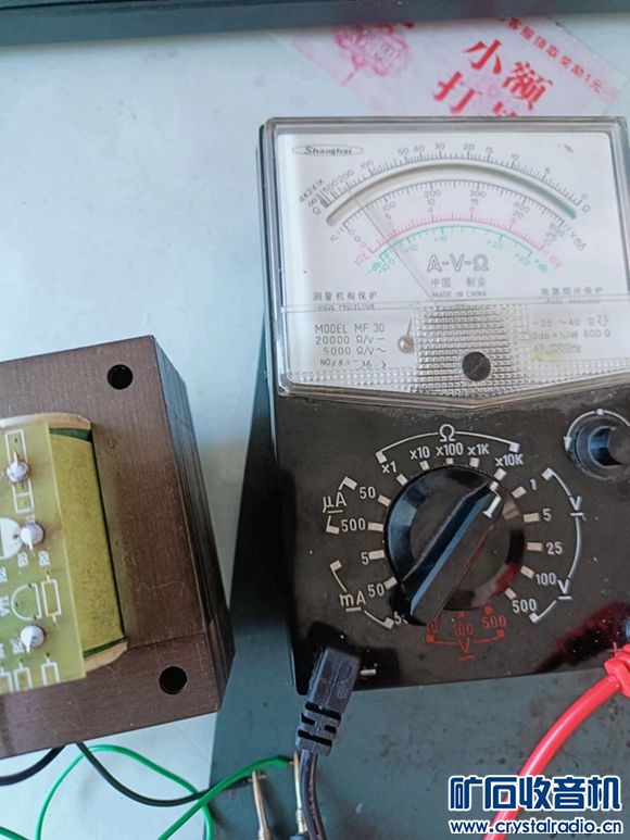

   去年11月份绕了一只PCL86单端的电牛,使用至大前天状况良好,前天听歌时家里突然跳闸,确认是该电牛初级与屏蔽层漏电,阻值在1MΩ附近,不就是制作不严谨或者黄梅天湿度大(浸变压器油未浸漆)导致嘛,没什么,拆下来放太阳底下曝晒看看情况再说,实在不行重绕一下即可。晒2个小时后又测,阻值反而更小了,在5-600K,显然不重绕是不行的了。我用的是塑料骨架,拆至初级,先来2层青壳纸,有意宽点,让两侧稍有反边,免得次级线掉下去,然后再将铜泊宽度缩小了3mm,使铜泊两边与骨架均留3mm空隙,铜泊上再复一层青壳纸后绕次级,高低间也是一层青壳纸,这次就不再油浸了。诸位,我做得没错吧,应该是高忱无忧万事大吉了吧?再测绝缘似乎多余的了,所以插片复原,准备装到机上去,装前怀着举手之劳还是测一下吧,一测吓我一跳,居然初级与屏蔽层还是有2MΩ的阻值!而其余单层青壳纸的各组之间及与屏蔽层之间,阻值均是∞!奇哉怪也,百思不得其解,何故至此?现在变得束手无策了,简直是笑话了!下午再晒半天,看看阻值会不会再变。各位,有谁遇到过此类稀奇情况?

变压器浸在油里面不是为了绝缘,而是为了散热
油是降低绝缘的东西。
现在技术进步了,变压器损耗比较小,小功率的大多是干式风冷。没有油了。

要用摇表测,万用表电压太低,测不准。

会不会短路的地方在别处,都垫青稞纸了,按说绝对不会了。

仔细检查下,看哪里有地方击穿了。我碰到过击穿碳化导电了,阻值几乎为零。

2兆欧不会跳闸呀,是线路有问题吧?而输出牛是好的。

   青壳纸有问题.

初级绝缘要用黄蜡绸,三层管用。

一次用一块新的洞洞板搭个电路,焊接好试机有短路。最后找到原因是洞洞板焊盘之间,有个别的铜箔没有完全蚀刻掉导致。

  不是,初级我是用二根皮线导出的,不在板子上。

  跳闸后拆下量是1MΩ,晒二小时后则为5-600K。2MΩ是新绕后的阻值.

  如果青壳纸有问题,那么高,低压间只有一层,更能发应出来呀?这肯定不是。
