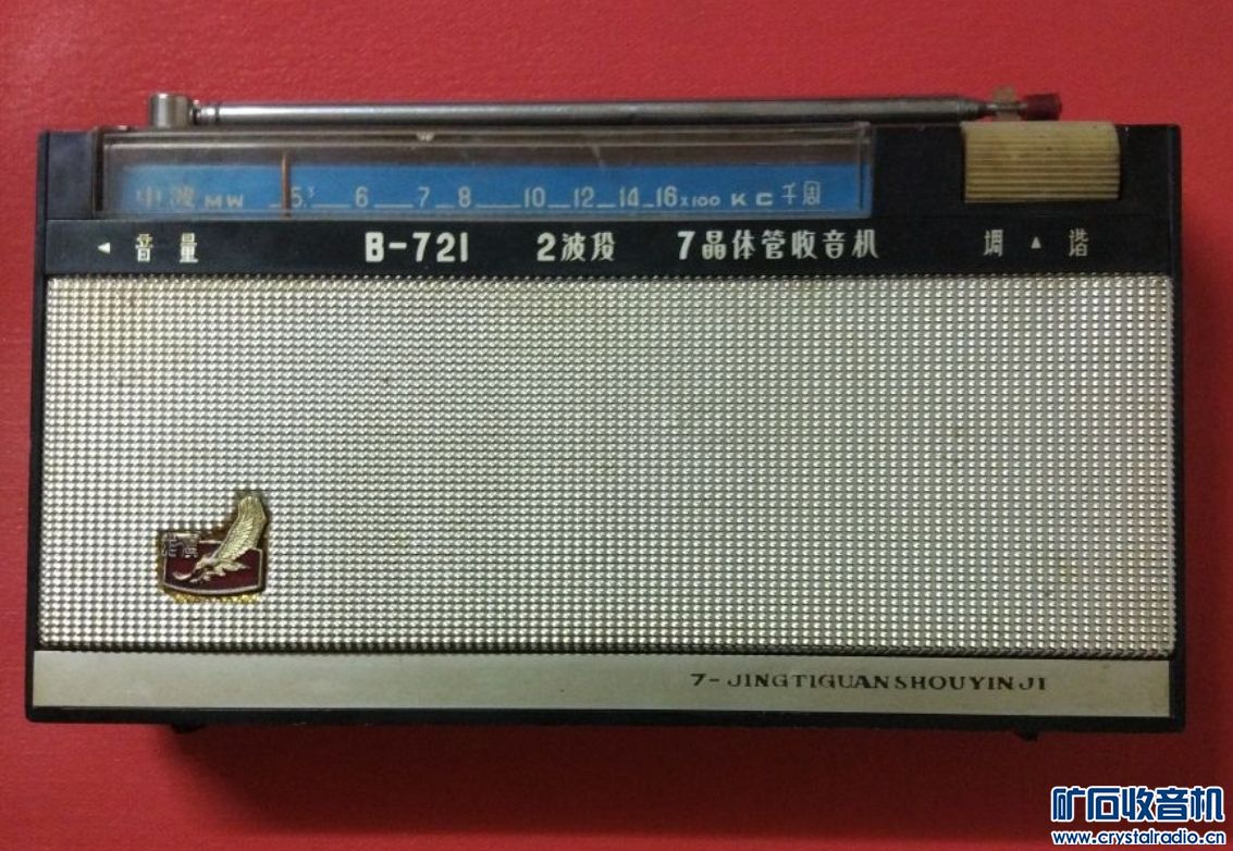

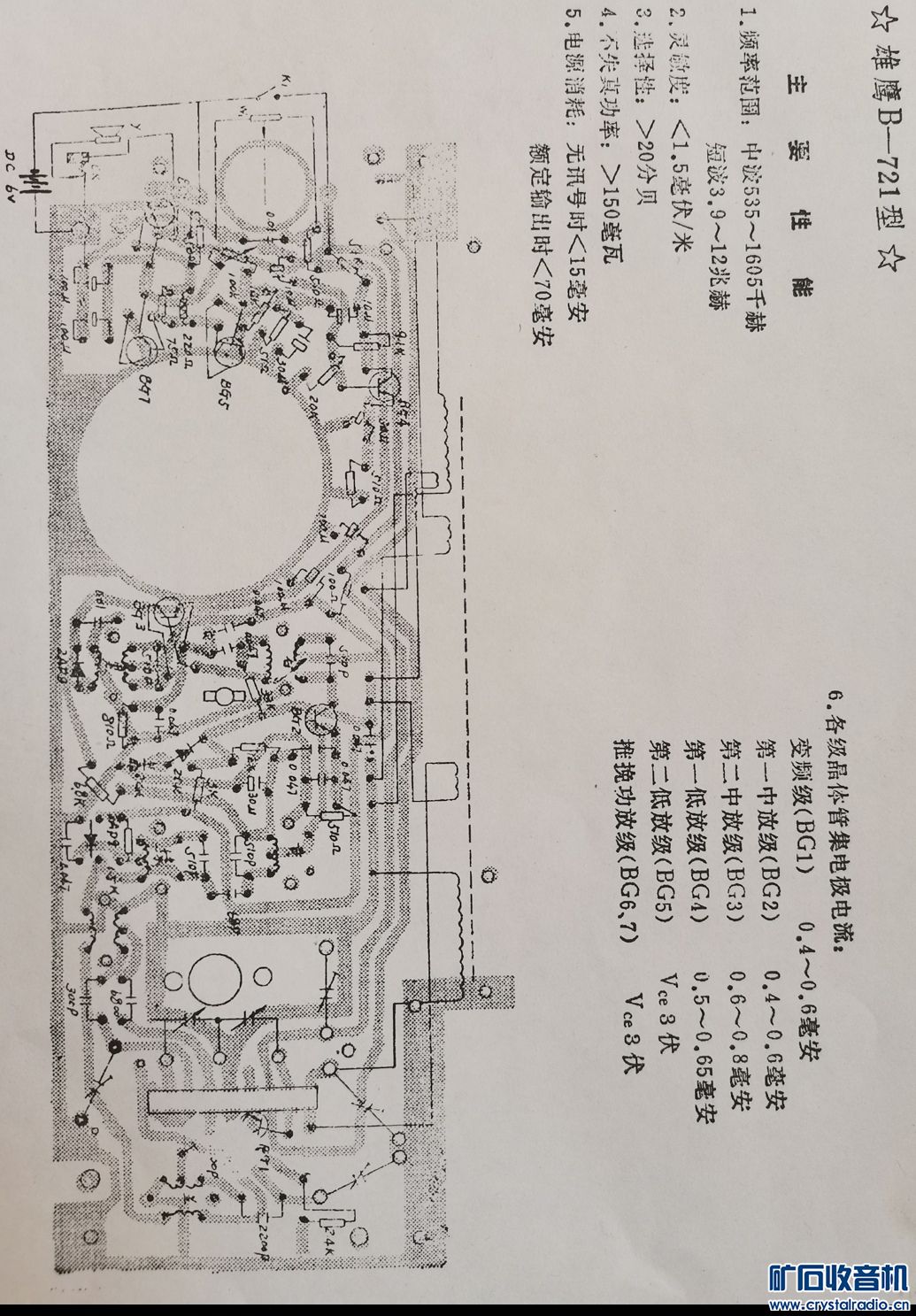

哪位老师有雄鹰b一721型七管收音机清晰的电路板图电路图纸?谢谢老师们了

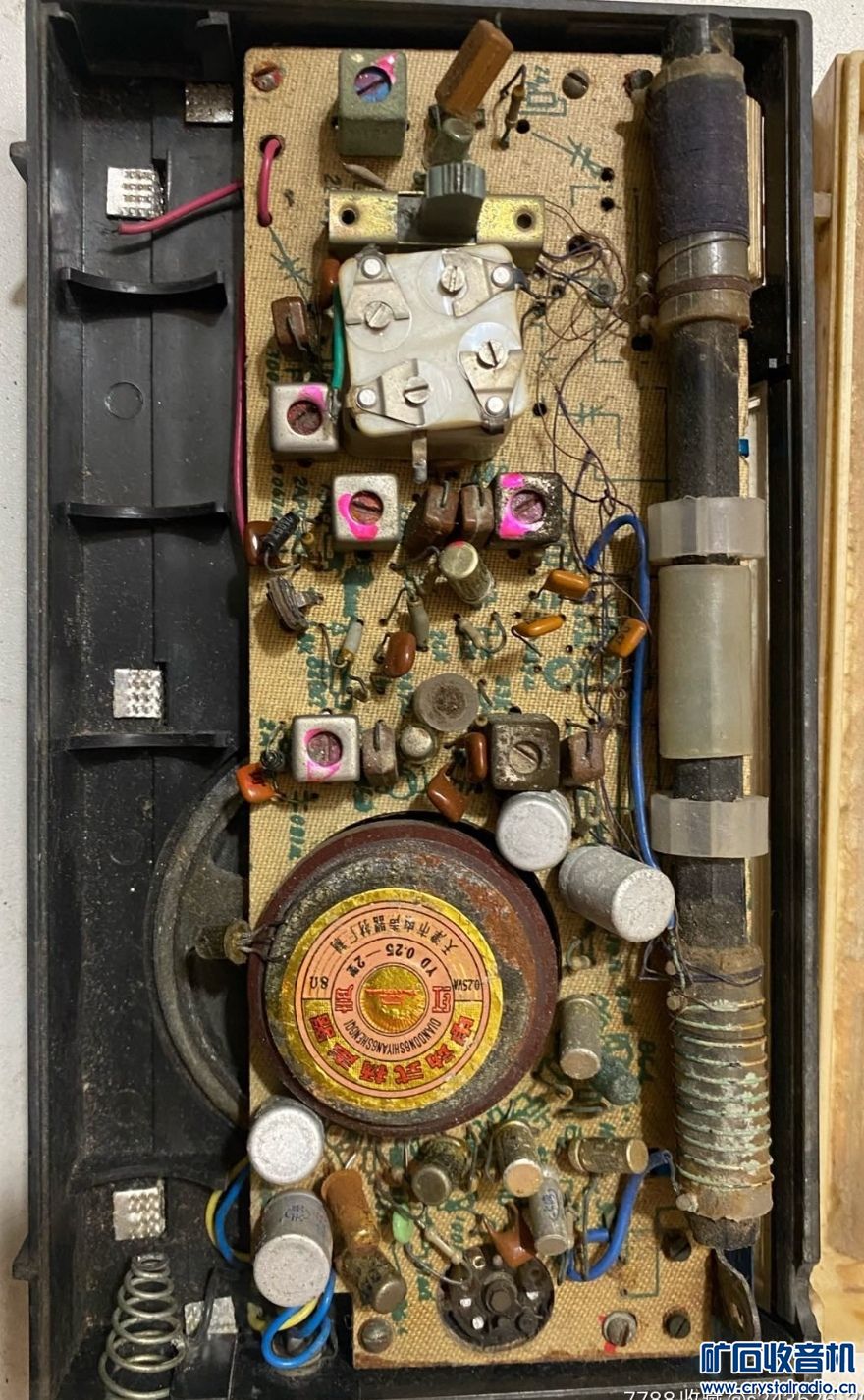

        外壳看着还行,内部关键是整机长期受潮严重,锈蚀严重,中短波天线线圈估计得重新绕制,因受潮Q值下降,灵敏度也大受影响,振荡线圈和中周也要驱潮处理,金属件和管脚锈蚀严重也得处理,电解电容晶体管锈蚀严重的需要更换,总之打理要下大力气。

查《中国晶体管收音机电路大全》没有。应该是地方产品,全锗管7管2波段,找个楼上老师说的类似的,原理估计大差不差,印刷板要自己看了。
补充:貌似楼主这台没有变压器的,OTL电路?

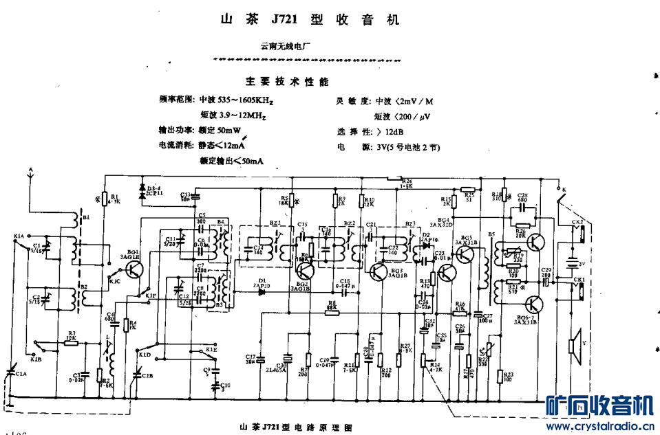

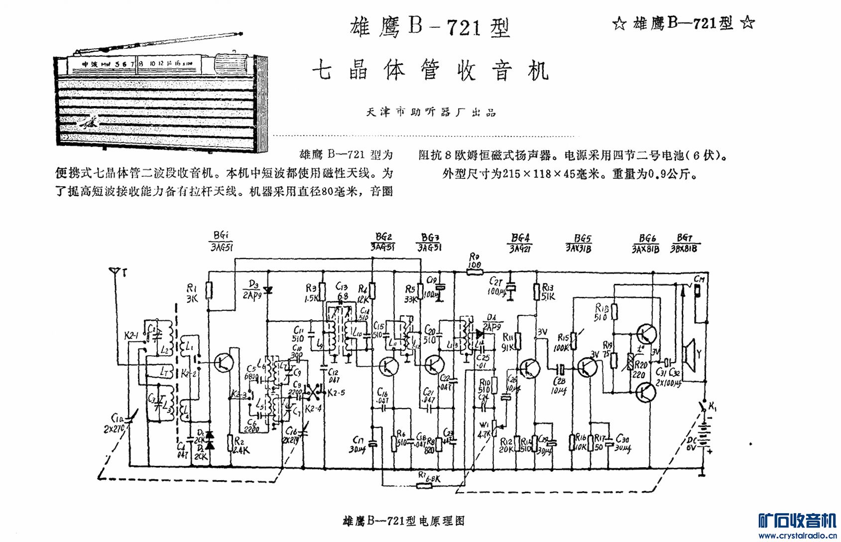

虽然资料不对也得谢谢老师的热心帮助,给老师加分,这种收音机,他们的电路基本大致相同,就是线路板设计的原件地方不同线路板上慢慢找有一点麻烦。我在其他资料上找到了该机的线路图,顺便分享给每一位老师

fzh547611 发表于 2023-7-14 15:20
外壳看着还行,内部关键是整机长期受潮严重,锈蚀严重,中短波天线线圈估计得重新绕制,因受潮Q值 ...
谢谢了,只是时间上的问题,慢慢来
