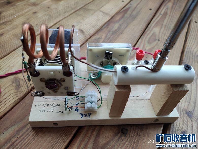

近日实验装机成功了这个 单失谐斜率鉴频场效应管并联检波FM调频矿石收音机  ,
此机用1.2米拉杆天线,直径4毫米紫铜管绕的线圈,君用高质量蝶形可变电容,场效应管3SK192-P  3XP  检波,50UA电流表,SHH-1舌簧耳机收听。
在小区4楼阳台窗前能收听一个台,相距发射塔有6公里距离,欢迎感兴趣的老师矿友探讨交流~~~~!

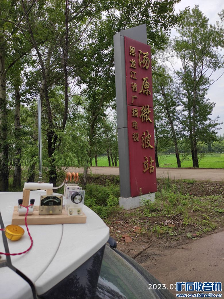

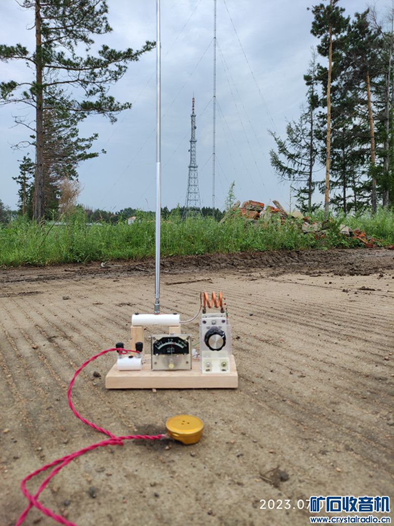

在当地发射塔去试听,可收到2个台,能分割清楚,信号爆表,发射塔就2个台。
