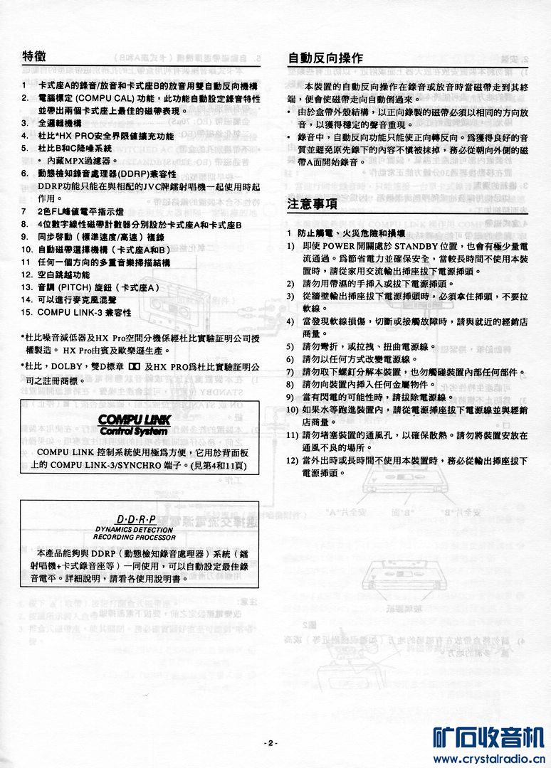

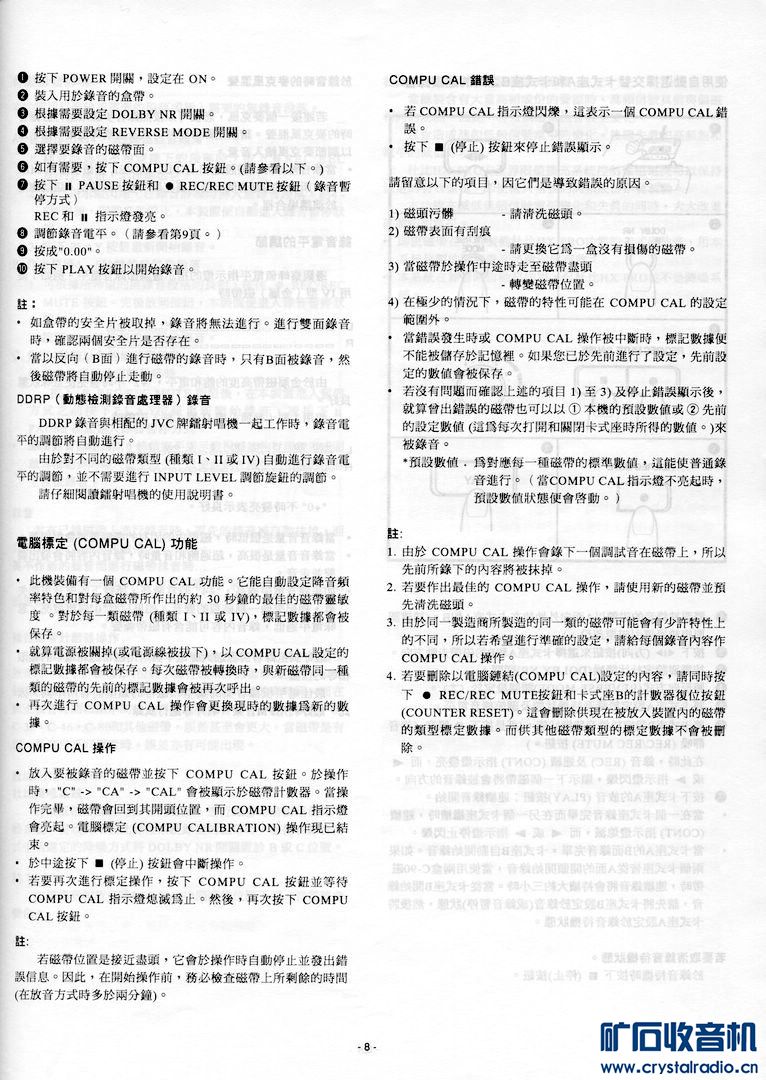

发表于 2023-7-13 21:33:34 | 显示全部楼层
JVC TD-W718
JVC TD-W718
JVC TD-W718
JVC TD-W718
JVC TD-W718
JVC TD-W718
JVC TD-W718

发表于 2023-7-13 21:43:37 | 显示全部楼层
您这718说明书看起来,面板和354真像

 楼主| 发表于 2023-7-13 23:04:11 | 显示全部楼层
非常感谢坛友shaci先生718电路图,极具参考价值!

 楼主| 发表于 2023-7-15 00:24:52 | 显示全部楼层
whyljh3333 发表于 2023-7-13 21:53
JVC TD-W354的录音磁头不耐磨,我今年录过几十盒磁带,就CALL不到位了,前几年用的很少,就良好....
改 ...
当cal失败,你又要录音,录音使用的磁带又不是之前cal标定的磁带,那么应该将以前cal成功标定了的偏磁数值删除,再次录音时偏磁数值将使用该机器默认的偏磁数值,具体做法见718说明书,见截图,不知道坛友觉得我的理解正确与否?
发表于 2023-7-15 01:37:18 | 显示全部楼层
KDX 发表于 2023-7-15 00:24
当cal失败,你又要录音,录音使用的磁带又不是之前cal标定的磁带,那么应该将以前cal成功标定了的偏磁数 ...
不同的磁带,偏磁量不同.....
你只要按一下CAL键,它就自动执行,完全过关后,它就长亮,不过关(特别是高频段)就闪个不停,同一类型的磁带,可以只CAL一次,就可以录好多盒磁带,当你不录音,只按PLAY键,它就不亮了
发表于 2023-7-15 04:06:03 | 显示全部楼层
cal不通过灯会闪
cal通过灯常亮
放入磁带灯不亮  1,之前cal 过一类带没cal过二类带  那么现在放入二类带灯是不会亮 2,不小心把以前的记录抹掉 那样灯也不会亮 3.放入磁带重新cal一遍试试不就知道了
