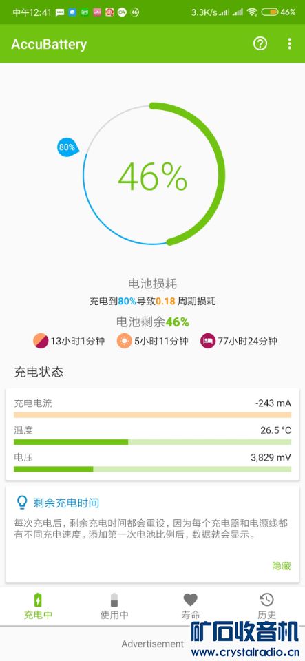

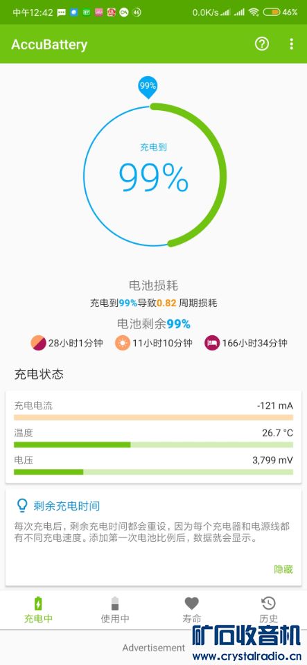

据说电池在0-20%和80-100%时的充电和放电损耗特别大。但有些场合需要充电器一直供电,比如开车导航,手机发热点等。如果手机增加一个外部电源直供功能就能解决了,启动该功能后,插上电源。充电,当电量到达80%时把电池断开,外部电源直接给手机供电,当电源突然断电时,自动切换到电池供电。

 楼主| 发表于 2023-7-13 17:33:59 | 显示全部楼层
bis 发表于 2023-7-13 17:28
跟一直插着充电器有什么区别?
一直插得电,是到达100%。还会有微弱的充放电流。这增加电池的损耗。

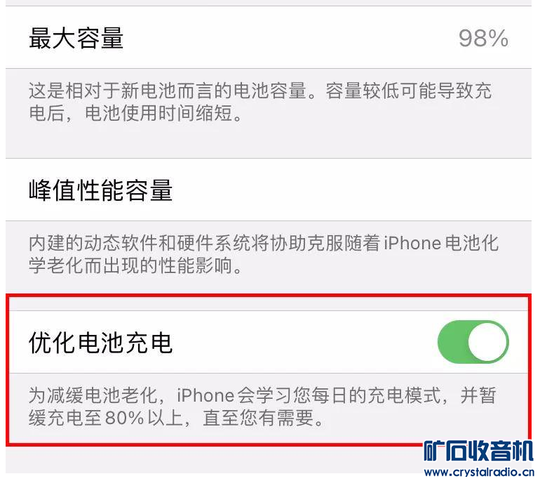

发表于 2023-7-13 20:16:45 | 显示全部楼层
水果机有个暂缓充电到80%以上的功能
 楼主| 发表于 2023-7-13 20:36:31 | 显示全部楼层
ceceky 发表于 2023-7-13 20:16
水果机有个暂缓充电到80%以上的功能
我的miui14也有这个功能,不过打开了也一样充到100%。
发表于 2023-7-13 20:55:02 | 显示全部楼层
开了以后,睡觉前插上充电器,刚开始充的挺快,到80%时暂停,然后在4点左右继续充电,差不多6点完成,这个根据使用习惯自动调整的

 楼主| 发表于 2023-7-13 21:00:45 来自手机 | 显示全部楼层
ceceky 发表于 2023-7-13 20:55
开了以后,睡觉前插上充电器,刚开始充的挺快,到80%时暂停,然后在4点左右继续充电,差不多6点完成,这 ...
我打开了,不够一小时就100%

发表于 2023-7-13 22:17:51 | 显示全部楼层
built 发表于 2023-7-13 21:00
我打开了,不够一小时就100%
我的oppo基本就是一小时满电,水果机不会
