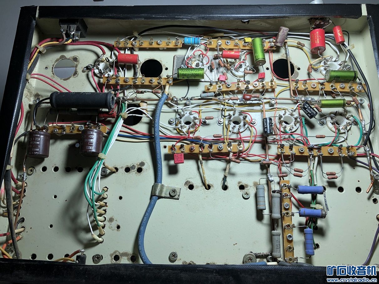

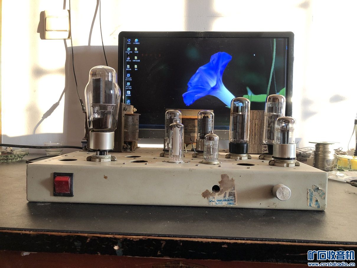

前次说了下该EL34推挽胆机输出变压器初级绕组两组直流电阻相差8Ω,坛友们指点后觉得这个问题不大,但进一步测量各个管的工作电压,没发现大的异常。这是两台分体式合并功放,故障是声音稍开大一点就失真严重,前级正常,用耳机单独试听没有明显失真,于是决定再测输出变压器,这一侧,问题来了,按次级各端口的参数计算出来的初级阻抗,简直太离谱。将测试结果传上,请各位帮分析分析,是哪里弄错了呢还是这东西根本就不是东西。

挂负载也试了,结果是次级电压与空载时相比有小的下降,如果按公式,初级阻抗更高了。将0Ω与16Ω倒过来试了,也是一样的,按次级各组计算的结果差异很大,看来这倒方程是无解了。这机器是朋友从旧货市场上淘来的,一共两台,左右声道合并式胆机。初看以为是用套件组装的,仔细看其实不然,好几个电阻都是通过串联或并联获得需要的阻值,看来是电子爱好者自己动手组装的机器。既然遇到这么奇怪的事,干脆倾全力弄它个水落石出,结果会慢慢告知大家。花了大半天时间,第一步,按元件接线和元器件数值画出图纸,已经成了,先传上去。
