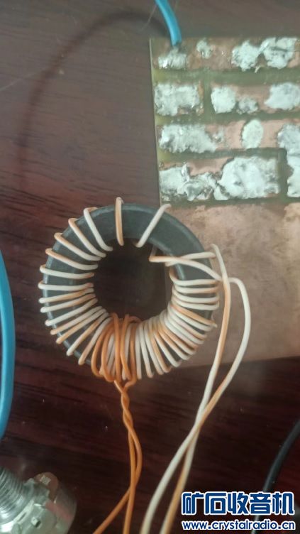

前几天,把HX108-2套件焊好,成功装响。
无意中浏览了矿坛的帖子,中波拉杆天线。
原理图如下:
其中磁棒改成磁环:
磁环采用低导磁环
2.5mH电感,原来采用工字led灯电感2mH,工字电感是磁路开放,易受干扰。那个中波拉杆天线的帖子说这个2.5mH电感要屏蔽。就改用磁路封闭的磁环绕制。最终采用绿色高导磁环,绕制2.5mH。
整体测试:
经测试:
户外收听效果,似乎磁棒和拉杆天线效果差不多,一定要比较,磁棒略好一下。

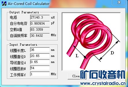

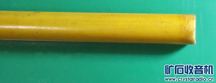

天线振子部份延长到1.2米
不用磁环,因为这个电感是天线的一部份;0.65mm的漆包线在直径20mm的玻璃纤维或环氧树脂管(电料商店有售)上密绕54匝
想改善效果,可预留抽头
 楼主| 发表于 2023-7-14 11:38:44 | 显示全部楼层
mov99 发表于 2023-7-13 18:23
天线振子部份延长到1.2米
不用磁环,因为这个电感是天线的一部份;0.65mm的漆包线在直径20mm的玻璃纤维或 ...
我的那根天线是一根电线绑在电木棒上的。
昨天晚上实测效果,能收到很多台。
请问,你这个天线有资料吗?
发表于 2023-7-14 12:12:52 | 显示全部楼层
qmycy 发表于 2023-7-14 11:38
我的那根天线是一根电线绑在电木棒上的。
昨天晚上实测效果,能收到很多台。
请问,你这个天线有资料吗 ...
只是一根底部加感的缩短型天线,"百度"加感天线
 楼主| 发表于 2023-7-14 12:40:43 | 显示全部楼层
我这个就是加感天线,加电感量2.5mh。用高导磁环10多圈就行了。
如果用电木,绕45圈没这么大电感量吧。
发表于 2023-7-14 12:57:20 | 显示全部楼层
如果用电木,绕45圈没这么大电感量吧。
对,确实没有2.5mH
