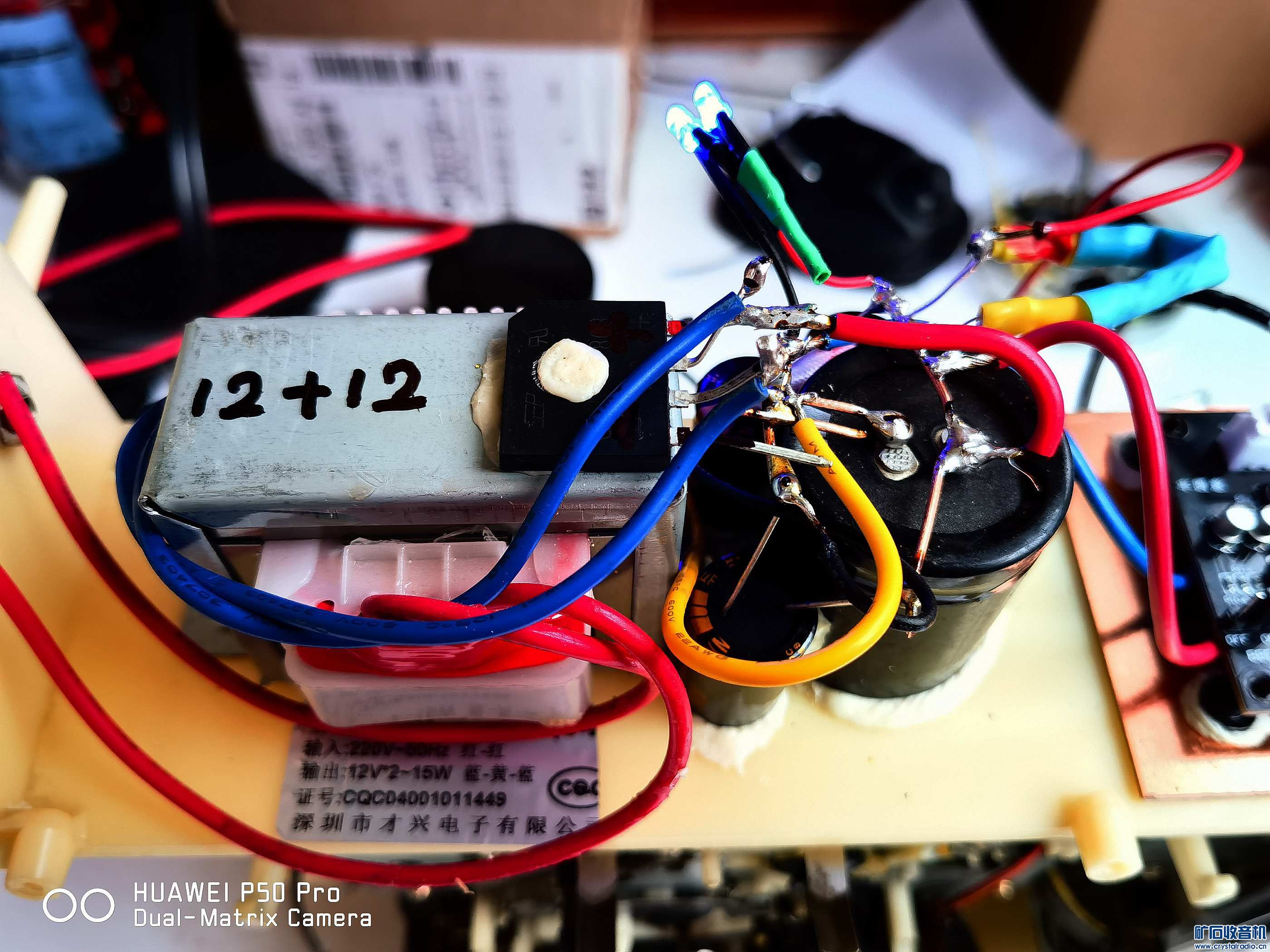

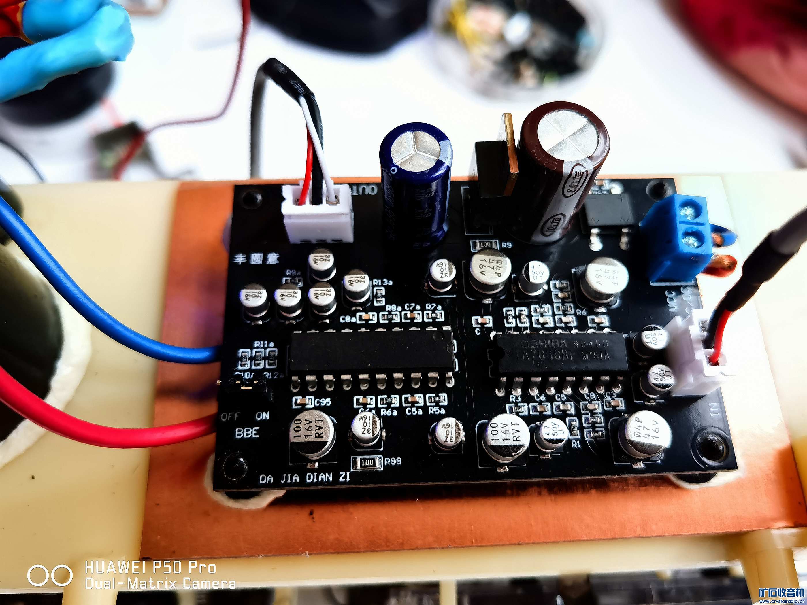

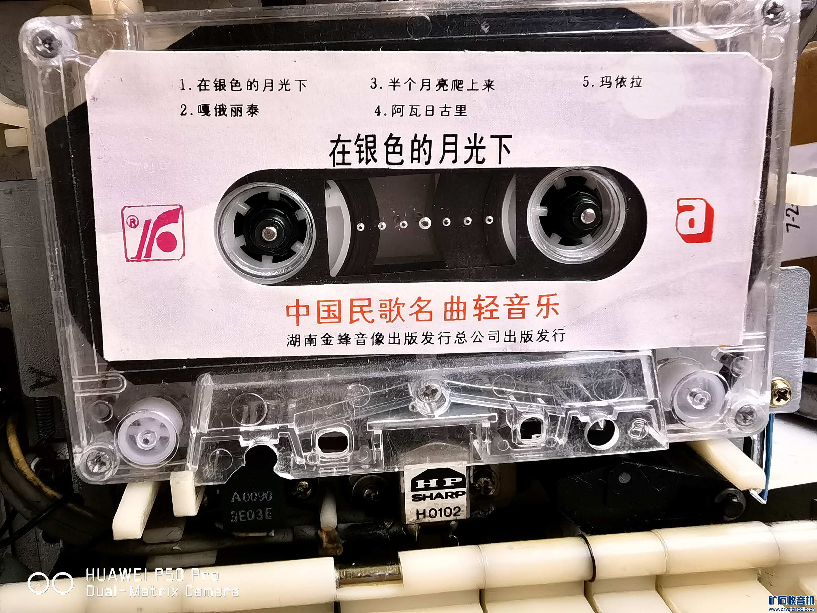

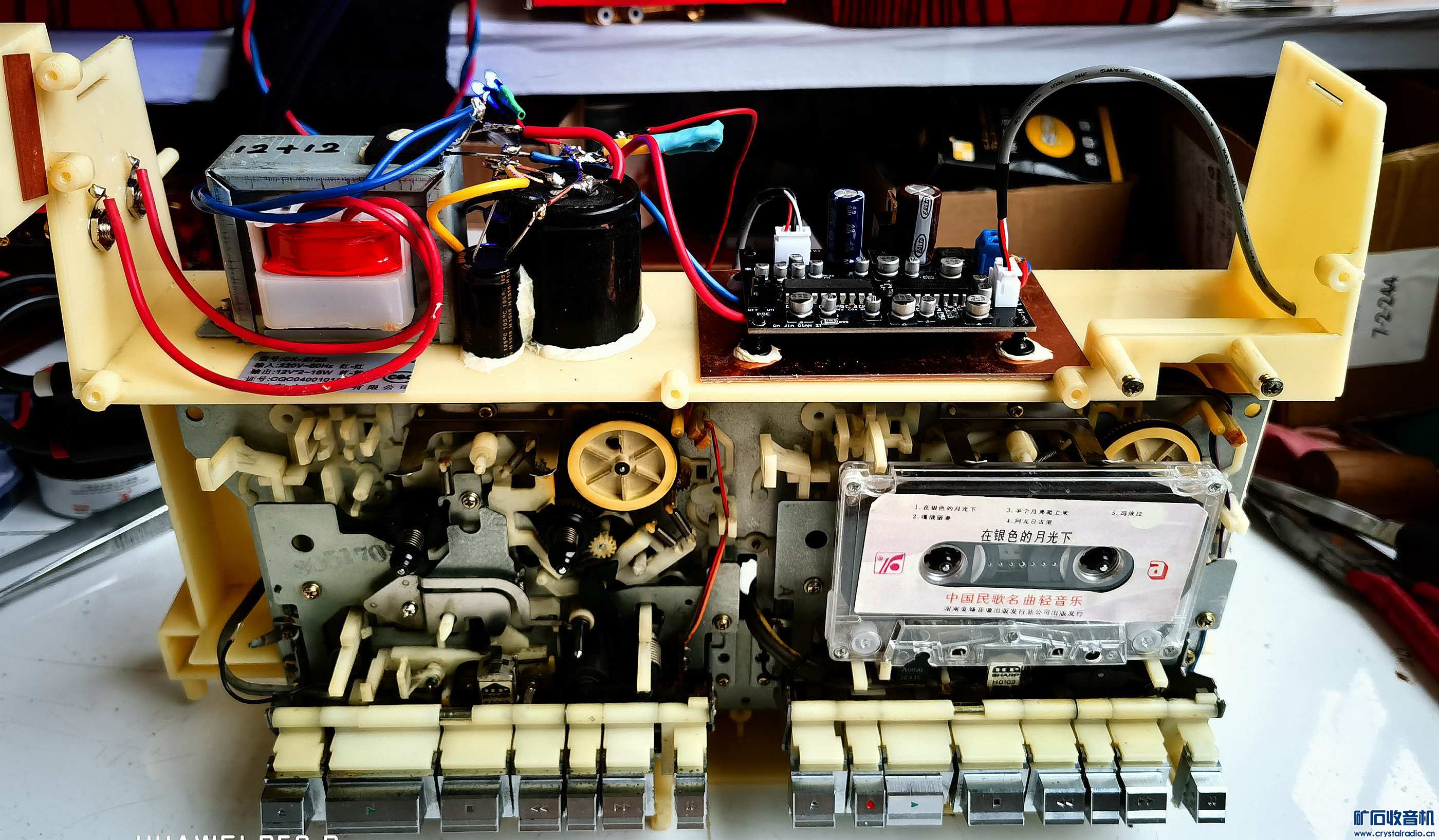

昨天和今天,我们这里下雨,天气非常凉爽!
阳台上折腾夏普机芯也不热!随便搭建了一个【磁带放音座】,没有了录音转录磁带的功能。
40多年了,原装的磁头磨损严重,磁头凹的表面眼睛就能明显看出!
由于原装夏普GF-575的磁头网上难以买到,所以邮寄了代用磁头,还没有到货!
简单的打理了一下:原来的磁头用99%酒精清理了一下,压带轮也做了清洗,播放磁带的过程中,调了【磁头的方位角】,使高音清晰明亮!

W老动手能力强,这么快就能实用很“威武”。搭个支架上部再有个透明有机玻璃罩子就是一台完整双卡播放器了。
非常好的方法
这样就可以防止【双卡播放器】里面进入灰尘了!

现在这些芯片高音中音都还好,这个低音好不好听

用数字功放接出来,真好玩!

其实,磁头不换也能用;
只要音质不是太差。
