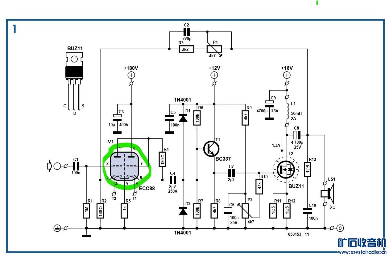

外国书籍上的-----分享给大家----二合一的电子管

第一二图,除非是为了代换某种管子,否则完全可以直接做在板子上。
发表于 2023-7-12 16:47:16 | 显示全部楼层
这图中的电子管是怎样工作的?我看不明白
发表于 2023-7-12 16:53:33 | 显示全部楼层
大舌头2021 发表于 2023-7-12 16:47
这图中的电子管是怎样工作的?我看不明白
想想复合三极管的工作原理,应该是用来增加电子管的放大倍数的
发表于 2023-7-12 17:17:23 | 显示全部楼层
发表于 2023-7-12 17:53:01 | 显示全部楼层
电路图上边是电子滤波器,下边是稳压(恒流)电路,都要求要用β值大的三接管,因此上面用达林顿管,下面要组成达林顿电路。他们的选用与电子管的放大倍数无直接关系。电路总体没有放大倍数,电子管阴极输出给第二只达林顿管做射隋器输出负载。就是一个深度反馈的阻抗变换电路。
发表于 2023-7-12 18:07:40 | 显示全部楼层
一楼第二个电路图才是标准的前胆后石机。
发表于 2023-7-12 18:15:49 来自手机 | 显示全部楼层
我做过类似的电路,感觉又复杂又没意思!

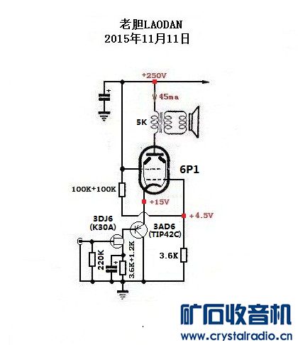

发表于 2023-7-13 01:55:55 | 显示全部楼层
这是我先前做过的,既简单,效果又比较满意的石胆复合电路!
发表于 2023-7-13 08:44:34 | 显示全部楼层
圈里的管子工作点分析不出来,请大家指点。
发表于 2023-7-13 09:23:55 | 显示全部楼层
这样子看是不是好多了。
发表于 2023-7-13 10:00:47 | 显示全部楼层
刀尖踢踏舞 发表于 2023-7-13 09:23
这样子看是不是好多了。
懂了,谢谢啦!
