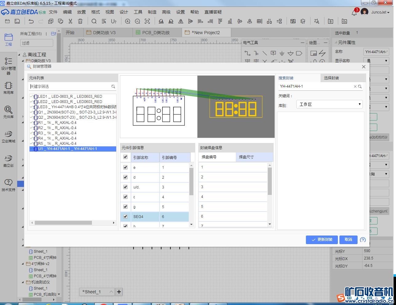

发表于 2023-7-12 20:06:09 | 显示全部楼层
仅供参考,不保证准确性

 楼主| 发表于 2023-7-12 20:29:20 | 显示全部楼层
scoopydoo 发表于 2023-7-12 20:06
仅供参考,不保证准确性
  谢谢指导,现在看来是完全不同的二块数显,-1是6.8.9.12.而-8是2.5.6.8。当初看见仅后缀不同,以为差不多应该可以代换的就下单买了,现在肯定是化钱买烦恼了。
  明天看看能不能用单字的数显替代,不再去买了,玩个彻底!
