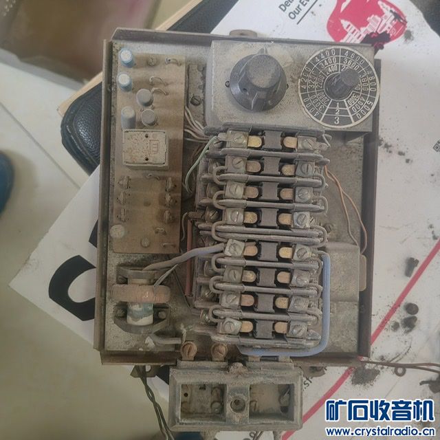

这是个啥装置??

两个JZ7-44的中间继电器,看样子是一个时间控制器。

搬迁的厂房里捡来的,不知道是啥

像是个延时装置,左边是档位,右面是时间,可能是某个电工用三相电表底座改装的

看着像用来控制电机正反转及转速的,像是有电流反馈装置

从采用电度表接线盒改装的装置来看,像是一个动作值可调,动作时限可调的保护装置。因为进线上有一个微型电流互感器,从接线走向和线路板来看。
      JZ7-44中间继电器,把常闭接点都并联起来,目的就是扩流,JZ7-44的触头其额定电流都是5安培。
发表于 2023-7-12 22:21:34 | 显示全部楼层
猜测这是一台自制或者小批量试制的过流保护装置,用于某些特定的设备上。其动作值和动作时间均可任意整定,类似于高压开关柜中的“静止式过电流继电器”。

看照片应该是一个电机调速。调相控制器。可能看走眼。
