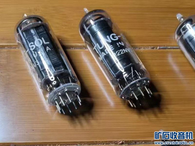

搞到一些卖相不太好的12DT5电子管,胜在便宜,正好用来练手,顺便集个邮。
一、简介
12DT5是6DT5的12.6v灯丝版本,和12DB5、12BK5、12AB5这些是类似的管子。不太明白为什么当年要设计如此多的相似型号,不过对我来说越多越好,每天的管子都是新的。
其中12DB5是150v帘栅,12BK5是250v帘栅,12DT5则手册给出了150v和250v两种曲线,都还可以,而且帘栅250v时手册数据帘栅静态电流也只有1.5ma是一个亮点。

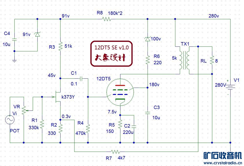

二、电路和制作

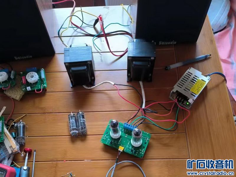

经典电路,用K373场管推12DT5胆管,(注意图中实测数据是后缀Y的K373,如果是后缀GR的需要调整。)工作参数正如预期。
制作很容易,半小时就开声了,原本没抱什么期待,就是日常练手玩而已,没想到声音出来倒是很不错,值得一听:
