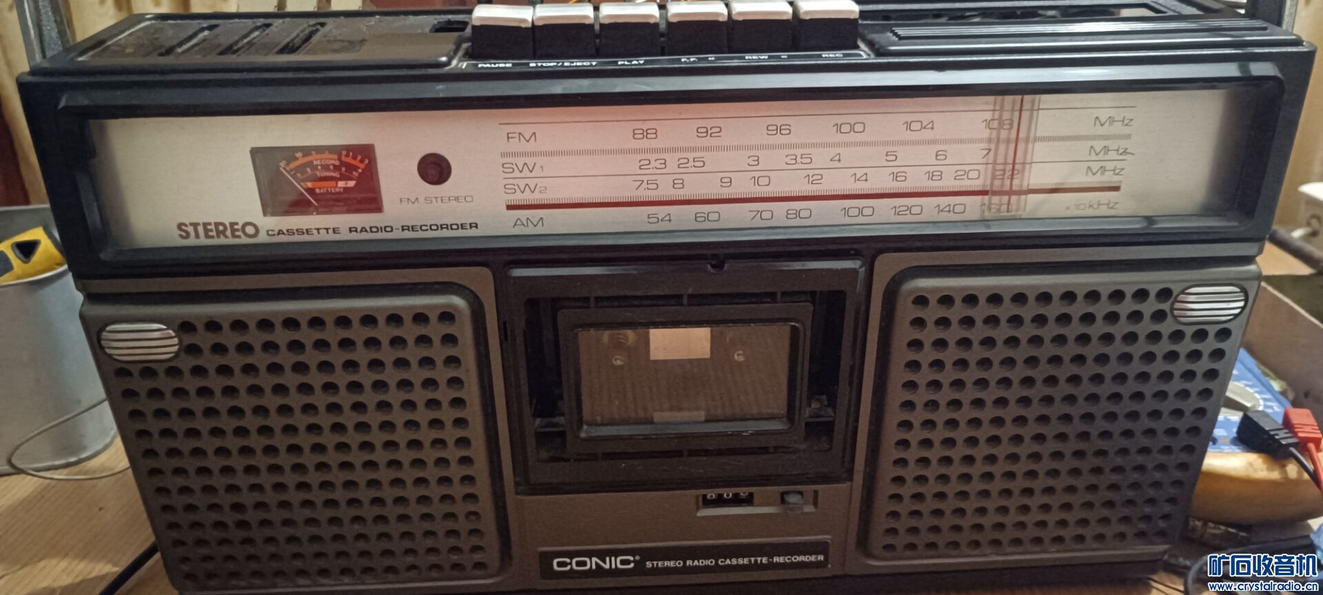

一台港产老康力UCR-1021收录机,中短波都正常调频声音很小

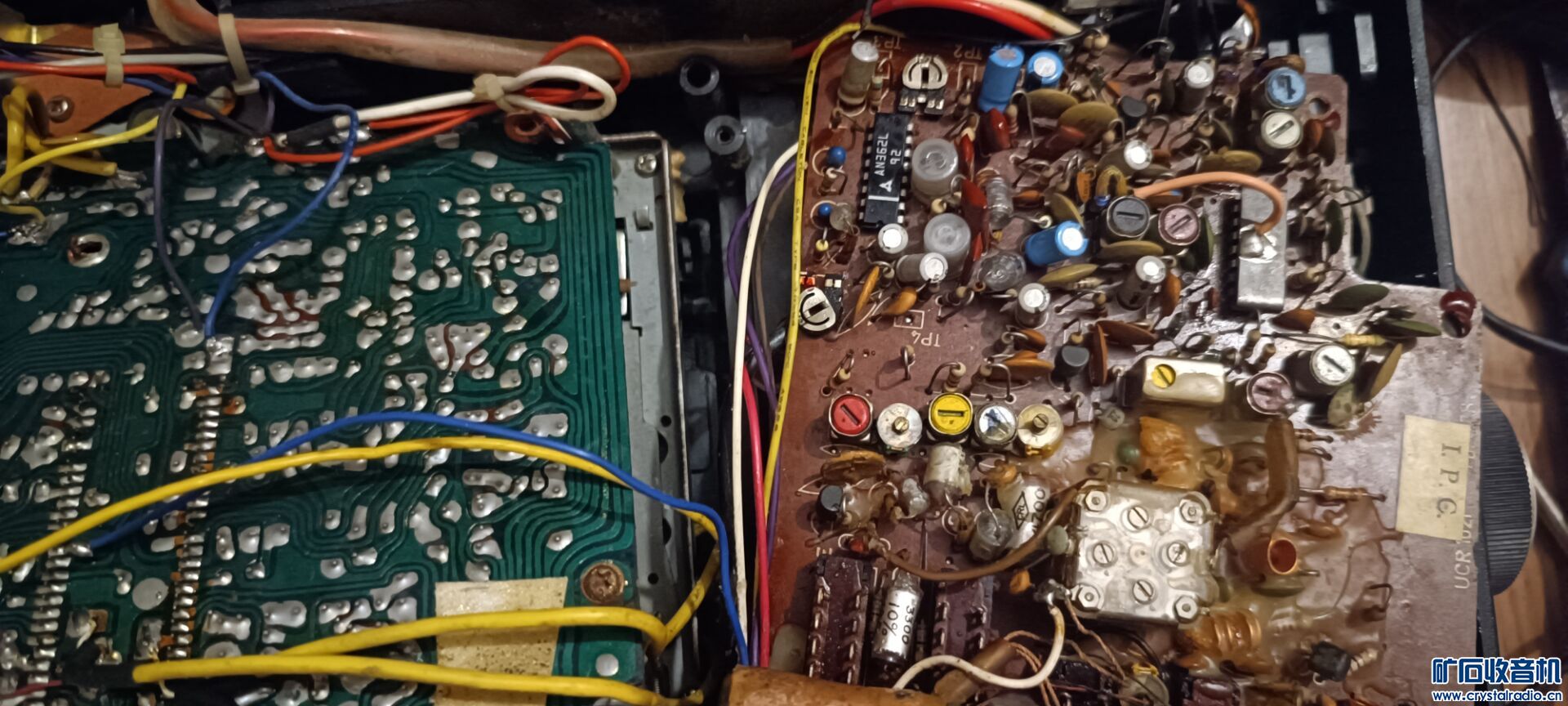

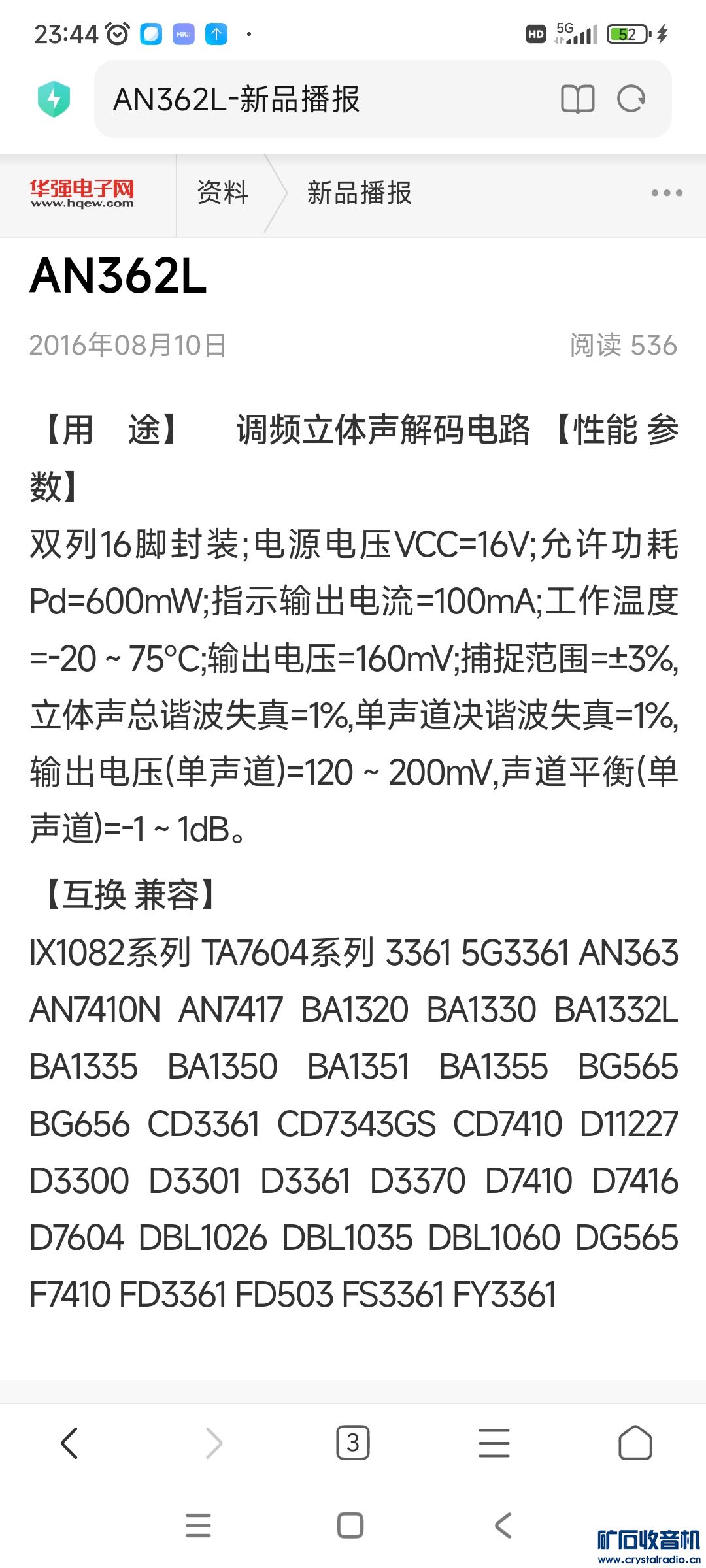

发表于 2023-7-12 00:03:56 来自手机 | 显示全部楼层 |阅读模式
有点怀疑解码块an362损坏,量电压6/8脚差别很大,大家有没有修过这类型的机

 楼主| 发表于 2023-7-12 08:27:14 | 显示全部楼层
Cache_-3db2eaafd38c0475.jpg Cache_59c12b1eecc1571e.jpg 仿日立的
发表于 2023-7-12 09:32:10 | 显示全部楼层
这种老机子,芯片坏了基本就没法修了,芯片根本买不到
发表于 2023-7-12 09:55:09 | 显示全部楼层
把解码芯片两个微调电位器换了试试看
 楼主| 发表于 2023-7-12 10:09:28 来自手机 | 显示全部楼层
90不留宿 发表于 2023-7-12 09:55
把解码芯片两个微调电位器换了试试看
清洗了,应该没坏
 楼主| 发表于 2023-7-12 10:10:12 来自手机 | 显示全部楼层
可以买到,也可以用ta7604代投

 楼主| 发表于 2023-7-12 10:27:54 来自手机 | 显示全部楼层
xiaodeng 发表于 2023-7-12 10:18
那你就买来试试
是的,我有7604可以换,他的6脚和8脚比正常的电压高很多
