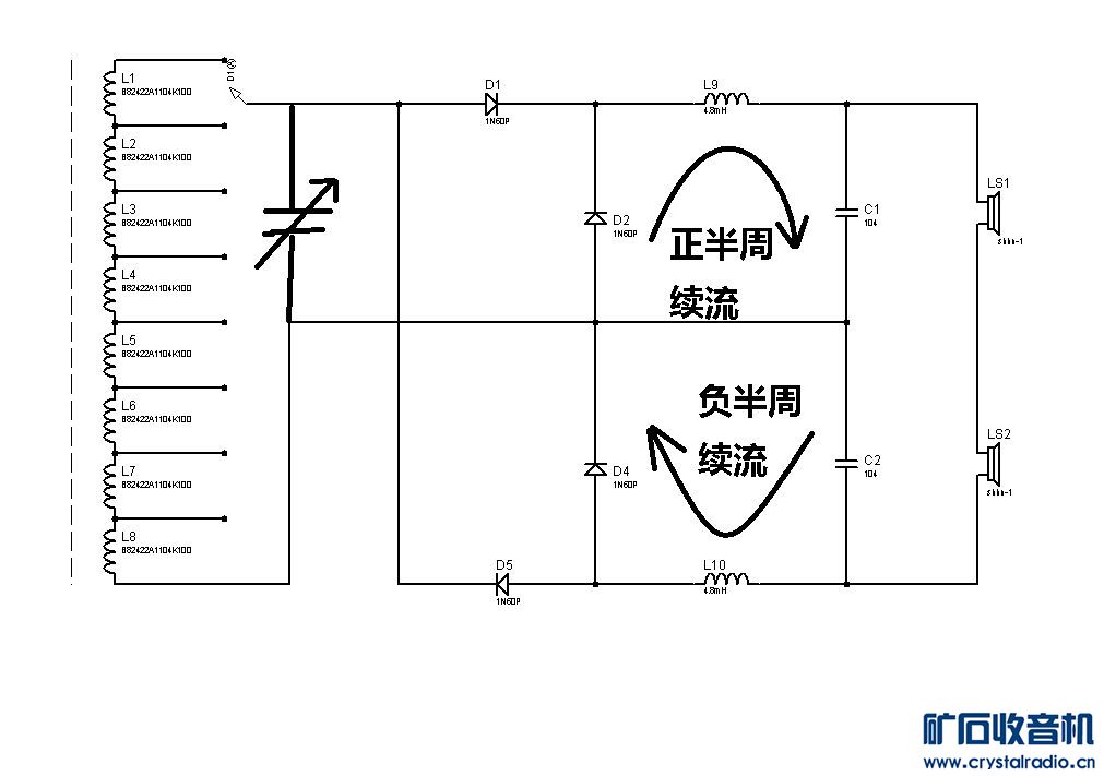

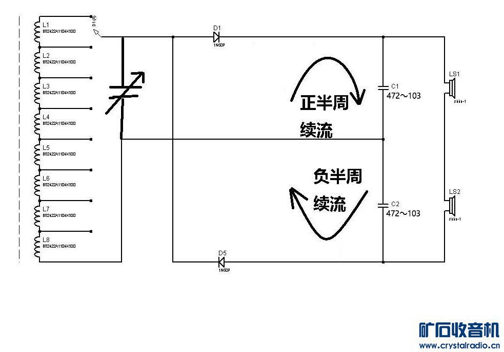

续流+倍压.jpg 上次整了个续流电路,左右声道各用正负半周的续流,虽说效果不很明显,但是毕竟响了,有时间再调整优化。但是这次终究载了一大跟头!想把正负半周的续流叠加起来(倍压),不想如太空一般寂静...恳请矿坛同仁,耳提面命,指点一二......顺便再个小白问题,储能电容(有人说是高频滤波)取104是不是大了,我看坛内都是222,472,682之类的,如果过分大,比如取1000uF会有什么后果,直接不响是吗?如果过分小呢(即断路or未接)难道能听到高频嘯叫?我本想自己试的,但是这两天电闪雷鸣,天线我已经收了。可能天气太热了,这阵子坛内大神都蛰伏不出,坛内着实清寂了许多。后生大都短视频了,老朽甚觉孤寂,只得前来发问暖场,以释困惑...

滤波电容在矿石收音机当中,我个人认为有两个因素考虑。
第一个是给二极管儿提供高频信号通路。
第二个是起到滤波高频。储存音频的作用。
基于以上两点考虑,这个电容既不能太小,也不能太大。即能让高频信号通过也不能让音频信号短路。实际当中一般从几百p到2000p左右。因为分布线路及耳机等有一定的分布电容,不用也可以。

能把c1,c2中间与d2,d4中间断开试试嘛,超级大循环只能单向旋转啊,半波整流?D2,D4的存在,让LC震荡不起来吧?

能把c1,c2中间与d2,d4中间断开试试嘛,超级大循环只能单向旋转啊,半波整流?D2,D4的存在,让LC震荡不起 ...
感谢指点!你说的那根线确实有问题,因为在两个续流方向上是冲突的。我今天断开试试看...

发表于 2023-7-12 09:53:34 | 显示全部楼层
把下半部分电路翻上面去看,两个电感并联接入的,电容也相当于并联了。电路没有中性点,也就没有交替工作的可能。
发表于 2023-7-12 10:28:20 | 显示全部楼层
总之就是能量太小太小气了。
而且,电感器不是理想电感。二极管也不是理想二极管。都有损耗。
微小的电能经不起折腾吧。

您也可以试试两个独立的电路。用两只独立的耳机。来组成两声道的试试。
正负半周各供应左右声道的,在上个月我已经整响了!感谢前辈

前辈,我现在羞愧难当,确是我底子不实,铸此万吨大错!回头想想功放输入耦合电容就是1-2uF的,我本来预先用104,后来觉得越大越能存储,果断从两个废旧的手电筒上拆除两只阻容降压的105,难怪一点动静都没有,可怜的微弱音频90%以上都被我这个无知的蠢货泄放入地了...看了你的回帖,如晴空霹雳、震耳发聩,豁然开朗,拨云见日,感激涕零,铭恩五内!眼下主要任务:赶紧把前几款矿机的储能电容684的、224的、334的全部换成222的...

weiwoduxing 发表于 2023-7-12 18:28
前辈,我现在羞愧难当,确是我底子不实,铸此万吨大错!回头想想功放输入耦合电容就是1-2uF的,我本来预 ...
水塘太大,水流太小。
