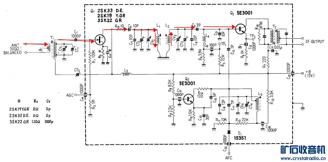

手头一台先锋1500的收扩机,FM是空气四连,但其中的第2连怎么调节信号都没有反应(上扫频仪也没有变化)调L1也是没有反应,拆了上面的微调电容信号也是没有变化,很奇怪!师傅们帮扶分析下啥原因...感谢感谢!
 楼主| 发表于 2023-7-11 15:51:08 | 显示全部楼层
图纸如下....
 楼主| 发表于 2023-7-11 15:56:42 | 显示全部楼层
信号走向是这样吧,可是取了第2连的电容,及调整电感L1,对整机信号没有一点影响,奇怪的很......

 楼主| 发表于 2023-7-11 16:06:39 | 显示全部楼层
ssffzz1 发表于 2023-7-11 15:58
输入信号弱一点,太强了,引起后面限幅。
要么就是LC参数跑太厉害或者 管子不工作了。
感谢指导,信号收台时(台强度一般)调此处电容和电感也是没有任何变化,前端的场管脱了接地脚信号声音明显减少很多,是否可以判断场管是好的.谢谢!

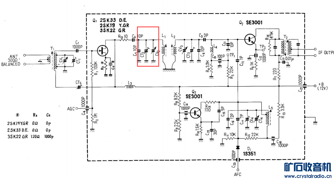

发表于 2023-7-11 16:09:26 | 显示全部楼层
交流信号通的,我赶脚直流不通,请问一下楼主,方框内下端接地,那么直流的VCC在哪里?左边直流给C6耦合电容隔住了,右边没有来源,直流没有回路好像。
我外行,瞎出主意。

 楼主| 发表于 2023-7-11 16:18:47 | 显示全部楼层
ssffzz1 发表于 2023-7-11 16:13
周围那几个零件检查下。 既如此,那么还是怀疑频率偏掉了。这几个位置的调节本来就变化不是很大,信号小 ...
感谢感谢!机子有信号强度表,调节二连电容和线圈,表针均没有丁点反应(强弱台均样的)...会不会是C6的10p电容短路了,导致1连信号直接窜到3连
 楼主| 发表于 2023-7-11 16:21:07 | 显示全部楼层
13952016708 发表于 2023-7-11 16:09
交流信号通的,我赶脚直流不通,请问一下楼主,方框内下端接地,那么直流的VCC在哪里?左边直流给C6耦合电 ...
电源正极通过电感L3到场管了.
发表于 2023-7-11 16:47:12 | 显示全部楼层
c6隔离直流,短路或漏电,直流电压就有问题了。
 楼主| 发表于 2023-7-11 16:59:25 | 显示全部楼层
谢谢!也是哦,厉害!那就不是这个问题,电压12v没有问题...

发表于 2023-7-11 17:04:50 | 显示全部楼层
看看C7是不是变值了??
 楼主| 发表于 2023-7-11 17:07:19 | 显示全部楼层
ssffzz1 发表于 2023-7-11 17:04
看看C7是不是变值了??
好的!晚上试试,感谢感谢!

问题找到了,原来是之前别人换过零件,将C6和C7的瓷片电容10p换成了0.01UF(10000pf)了,2个电容焊接的很好,不注意看不觉得是换过了,而且换的电容也是日本的小瓷片.......大意了,怪不得一般人不修别人折腾过的机子,是有道理的,每个人技术认知不同,可能他以为都是小电容差不多也行........
