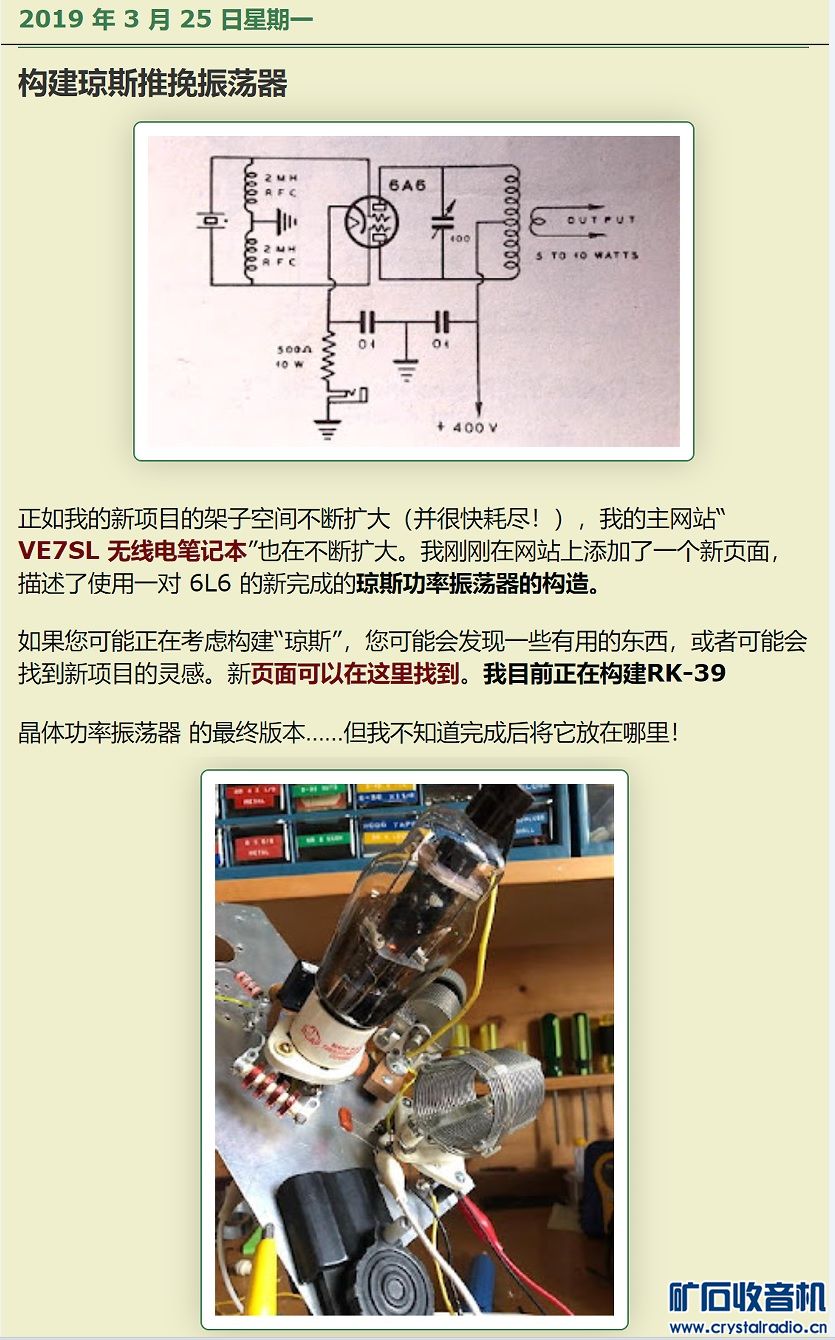

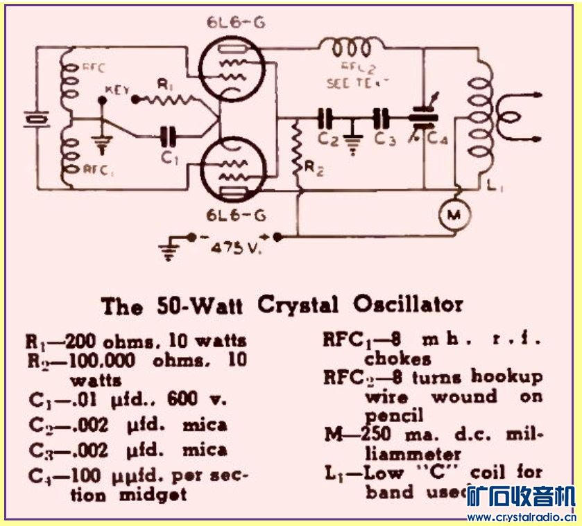

好像ZVS。。。然而我咋没看到从阳极到栅极的反馈回路?
发表于 2023-7-11 20:13:32 | 显示全部楼层
6A6这进口管 不太好弄,我估计用6N7P代替应该行。
请教楼主老师,这输出变压器怎么搞?像这种射频电路,输出牛不用铁芯就行吧
 楼主| 发表于 2023-7-12 07:58:55 | 显示全部楼层
请教楼主老师,这输出变压器怎么搞?像这种射频电路, ...
请不要称呼我老师,我是矿坛新兵。
琼斯推挽功率振荡器是1929年流行的一种发射装置,
由于电路简单被广泛用于40米,80米波段。
电路中的线圈一般用1/4吋或3/16吋直径铜管绕制,下图作为参考。
现在有人仿制电子管用6L6,6V6。
