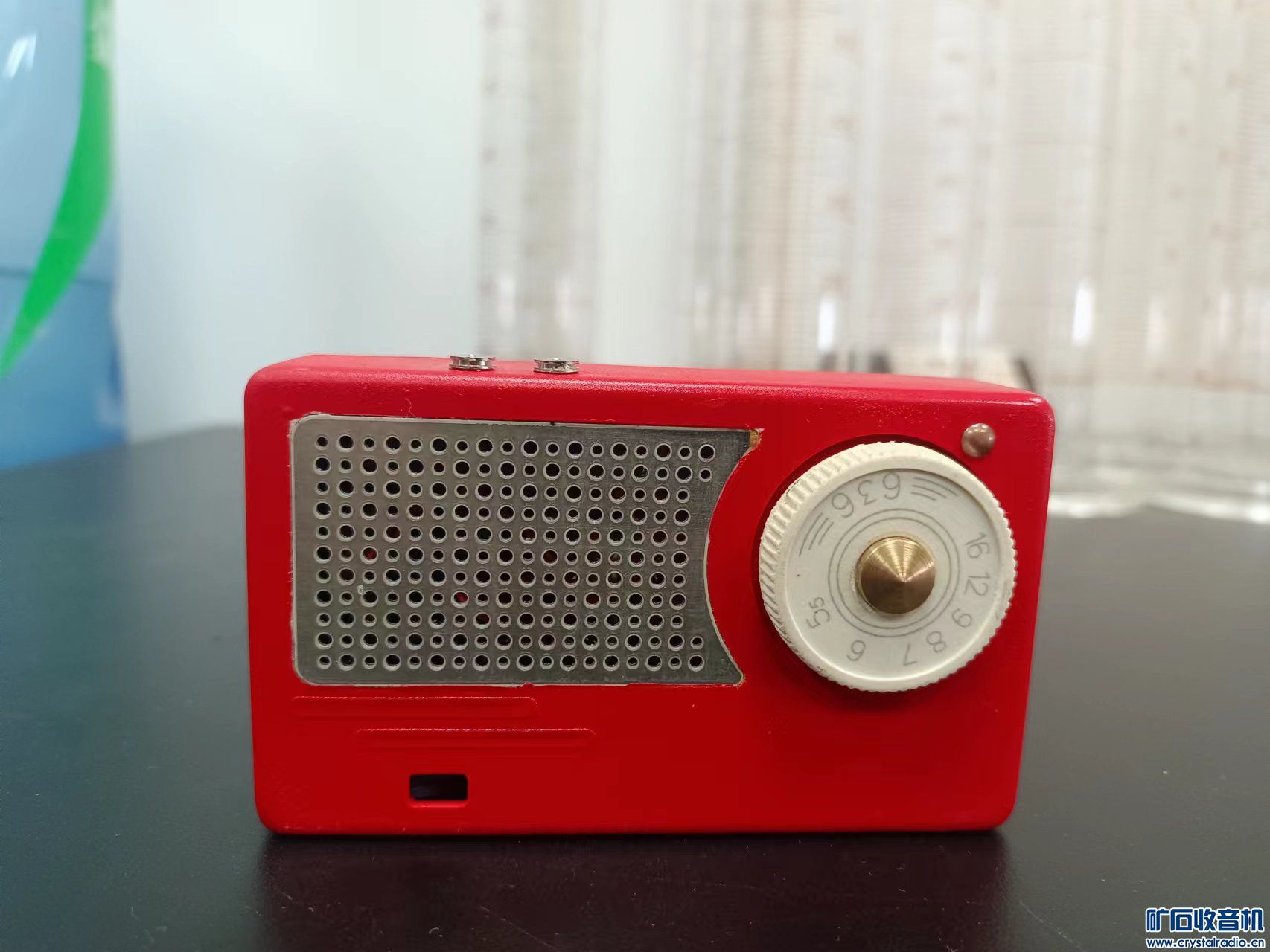

楼主: rdrd8888
仿造636单管收音机

koei 发表于 2023-7-11 18:20
你这个伞型的可变电容,有一点点像,但是明显比例失调,我一眼就看出来了。
装收音机,高兴就好了
手工做的
发表于 2023-7-12 20:15:03 来自手机 | 显示全部楼层
复古,那个耳机在69年的时候也不便宜,那个伞型可变电容器也不是这个样子的。

 楼主| 发表于 2023-7-14 08:06:09 | 显示全部楼层
这样是不是更像636?喷上红色漆的效果
