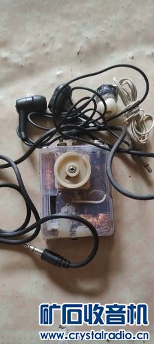

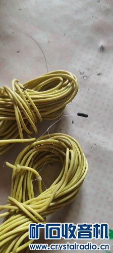

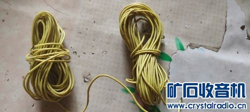

随身携带,骑车到处溜达,发现哪块无建筑物的地方就可以实验,一共两根细电线大概二十多米,一头拴一个鱼竿能挑起来的扣,用7米2手竿挑起来当天线。

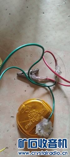

用舌簧耳机并联1n60点接触锗二极管并联做大合唱矿石收音机用,接地线端用食指触碰代替。
自制单回路矿石,选用单回路是因为效率高,声音大,磁棒采用抽拉式来适应频率范围,调谐仍然采用可变电容。1n60点接触锗二极管检波。有两个插头,一个可以插高阻耳机或者压电耳机,另一个插普通32Ω×2的手机耳机(内部有电流互感器做的变阻抗),实践证明,手机耳机声音更大。
5
发表于 2023-7-10 13:37:13 | 显示全部楼层
手机耳机声音更大?我个人估计是两个原因:其一,手机的是入耳式,离你的耳膜更近。其二,应该是你的变压器自绕时的比例恰当,匹配的佳。

这个迷你火柴盒矿石收音机借鉴电子制作书籍里提到的塑料火柴盒外壳做的收音机,原电路用可变电容配中周做的线圈。但是我考虑了一些问题:
首先便携机不需要太高的选择性,因为在户外使用,灵敏度最重要,其次是方便,如果双回路矿石收音机的电路,那么必须要良好的室外天线,还必须有地线,前者是没有好室外天线的户外就会错过一些能收到电台的机会,后者是不方便了。所以我选择电路上采用单线圈的单回路电路图。
我们知道不同的天线和不同的地线对调谐影响非常大,用双回路或者三回路,天线接入串联电容这些办法可以解决,但是对灵敏度来说会打非常大的折扣,甚至原本声音洪亮的电台会变的弱而无声。
但是天线如果直接接到lc回路呢,又会让选择性变的极差,选择范围变小,随着良好地线和较好天线的接入,调节范围会往低端频率移动,所以解决的办法是,我这个磁棒是能在线圈里轻易抽拉的,这是借鉴了收音机笔的原理,当然调台用的还是可变电容,抽拉磁棒只是配合不同天地线来用的。
为了适应不同耳机,电路采用两个耳机插孔,二心插孔带有开关作用,插入耳机后自动断开三心插口。二心插孔配高阻耳机或者压电耳机,我的自制无源压电蜂鸣器耳机并联了300k到500k的电阻,直接焊接在耳机内部方便使用,实践证明,好的压电耳机的灵敏度对什么高阻耳机都好。
三心插头插孔是使用比较常见的手机耳机设计,耳机必须用入耳式,不但声音大,而且还能防止外界干扰声音,变换阻抗是采用山东激光坛友推荐的交流互感器做的,效果和阻抗变压器差不多,但是体积微小。
二极管采用1n60点接触结构的锗管。
此机的天线是细细的单股电源线,可以用钓鱼用的手竿挑着,也可以绑上木棍扔在附近树上,一共两根,连接起来长15米。地线目前是用食指触碰地线接头,效果比地线差一些,但是明显声音大很多。
此外还有一个金黄色的舌簧耳机并联1n60二极管做的大合唱矿石收音机,到了实验地点,布好天线后,先实验它,再实验火柴盒矿石收音机。
