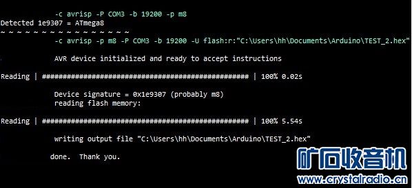

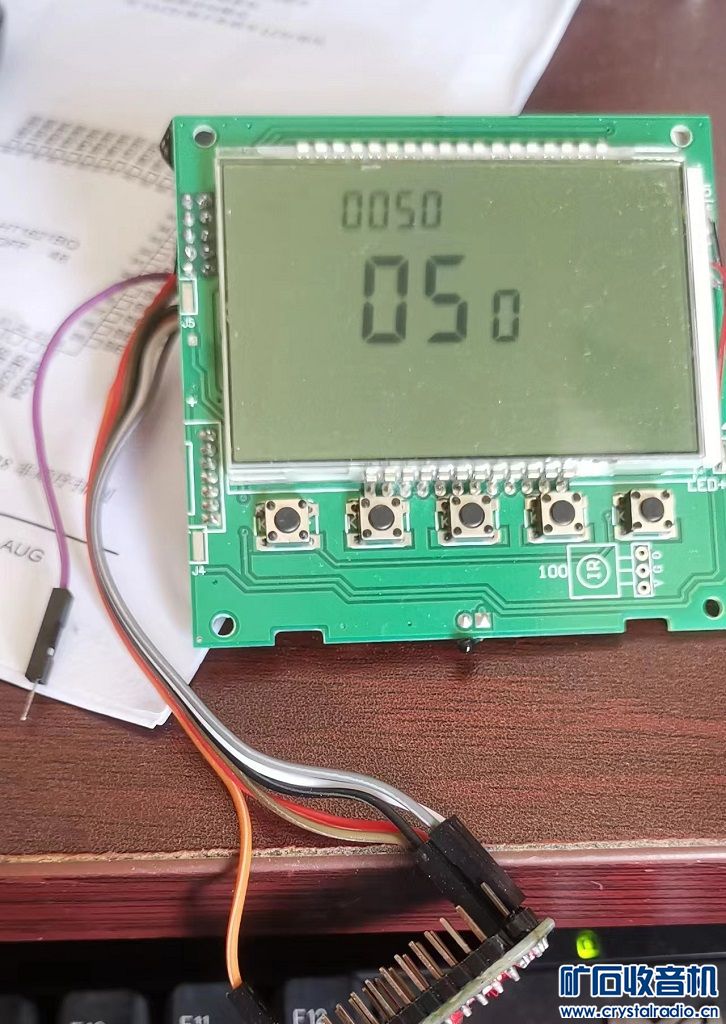

拆了块板看上面有颗单片机,接5伏可以显示,想改了玩玩频率显示,先试着把里面的程序备份出来(再烧录回去这块板应该是不能正常工作了)

 楼主| 发表于 2023-7-9 22:58:11 | 显示全部楼层
貌似读出来了,可是新程序写不进,应该是有哪里出问题了
这是OTP的片子,哈哈
 楼主| 发表于 2023-7-9 23:36:37 | 显示全部楼层
不应该呀,这片子很普通呢

 楼主| 发表于 2023-7-25 12:19:52 | 显示全部楼层
现在是终于可以显示简单的市电频率了
有没有可能,楼主没有成功读取程序,也没有成功写入程序,还是原单片机执行原来烧写程序而已,
按照国产机的特性,恨不得连个普通4052芯片都磨得光光的怕你看见仿制,写这个程序的人无疑
比磨芯片的人智商高很多倍,会这么轻易让楼主不劳而获读出来复制无数个产品成功使用?
 楼主| 发表于 2023-7-25 19:36:10 | 显示全部楼层
个人觉得现在这个产品根本上就没有复制的必要,本意是不想玩玩就费了这块板,玩腻了烧回原来的,再说现在虽然外观体现出来是可复制的,假如真有想拿读出来的数据做成产品,在使用一段时间后的时候才发觉有问题,因为留的有可能是慢慢的让程序进行倒计时自毁,而不是直接不能打开运行。

发表于 2023-7-25 19:52:16 | 显示全部楼层
amwbsrhk 发表于 2023-7-25 19:36
个人觉得现在这个产品根本上就没有复制的必要,本意是不想玩玩就费了这块板,玩腻了烧回原来的,再说现在虽 ...
根本就复制不了,不管你有没有必要复制,一个程序猿连自己的劳动成果都无法守护这技术也就白瞎了,
随心所欲玩玩可以的,千万不要异想天开能复制出来,哪怕没有复制的必要也不要这么想,这点很重要
