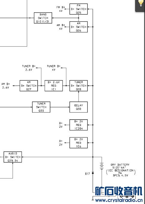

这是描述的电源分配结构

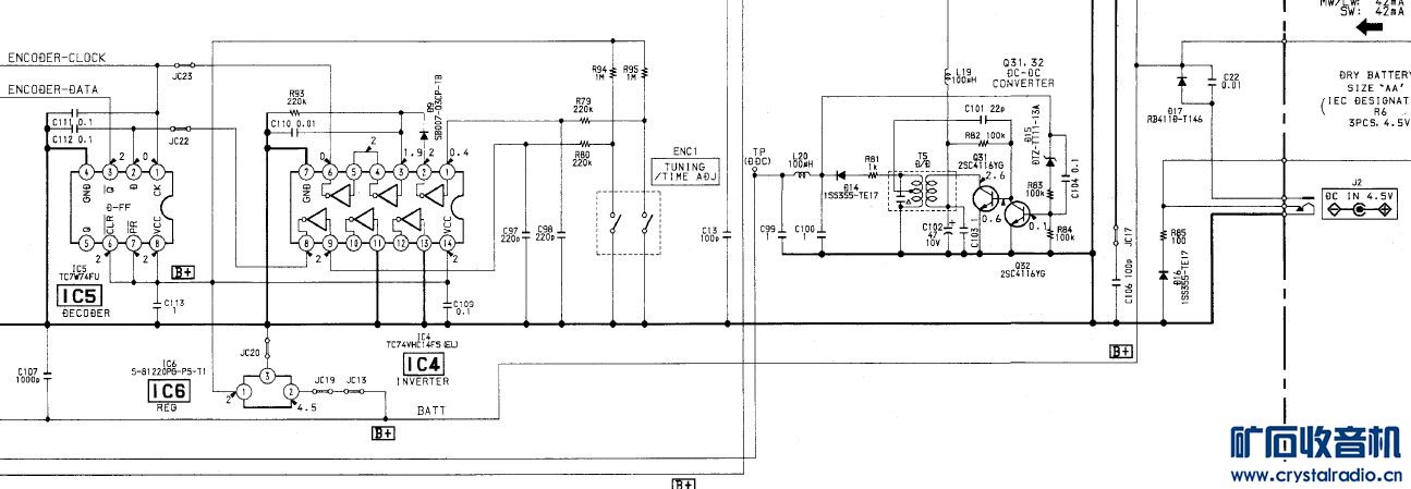

看图纸,写的电流,难道是关机电流吗?
本着先易后难,断开几个B+上的电容,发现漏电没变,还是25ma
C107,C108
一度怀疑是不是本来就是有25ma的静态电流,断开编码器的供电  IC6
故障依旧,话说,这sony的供电部分着实麻烦,都是用主控控制通断
怀疑主控部分,断开主板和控制板的排线,发现电流变为13ma
测剩下的两个开关管,发现
Q28的c极居然有4v电压,  另一路给功放供电的Q29的c极为0.03v,基本正常
顺藤摸瓜,发现Q33的c极电压也是0v,断开了主控,这货居然还导通
查了下型号 DTC144TUA-T106,这货B极带电阻
找了一个1AM的贴片换上,在b极窜了一个47k电阻
再测,关机状态下,电流已基本为零

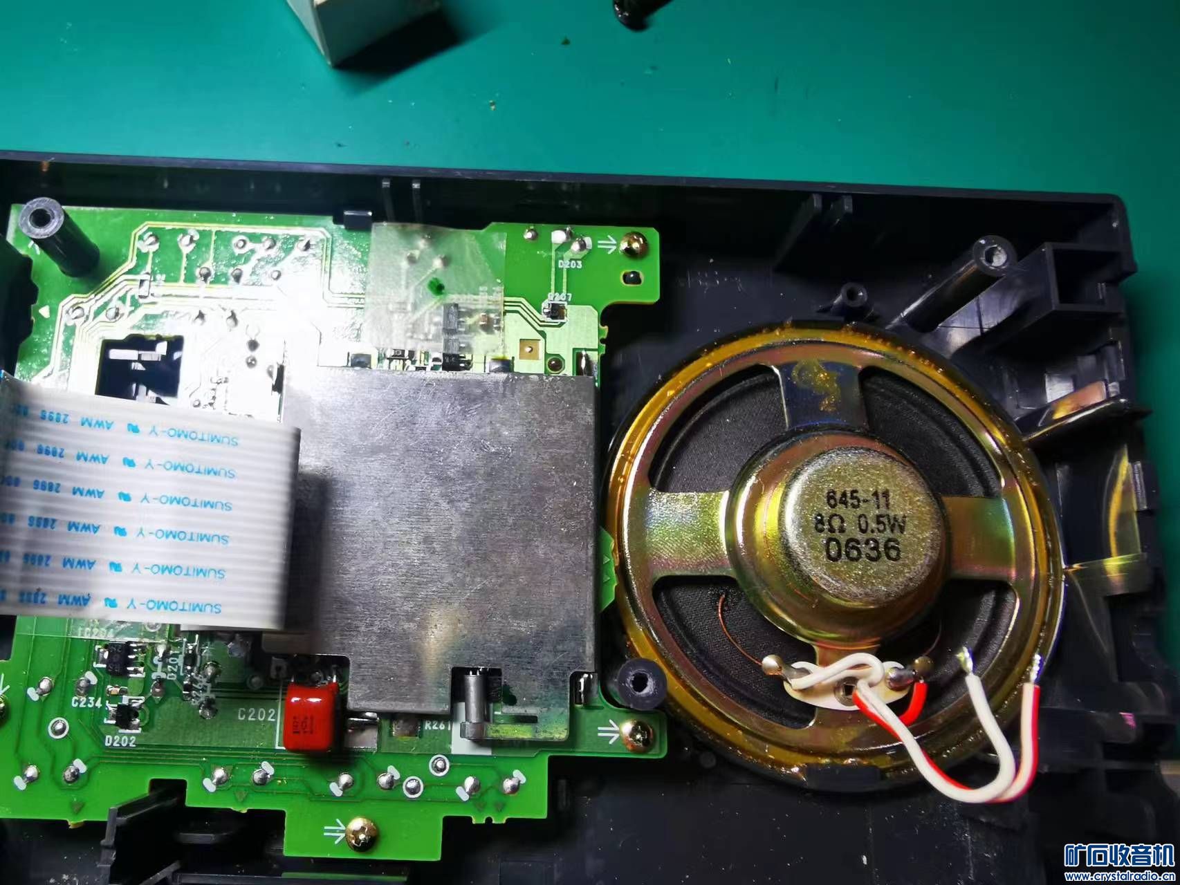

顺便拍几个内部的照片
