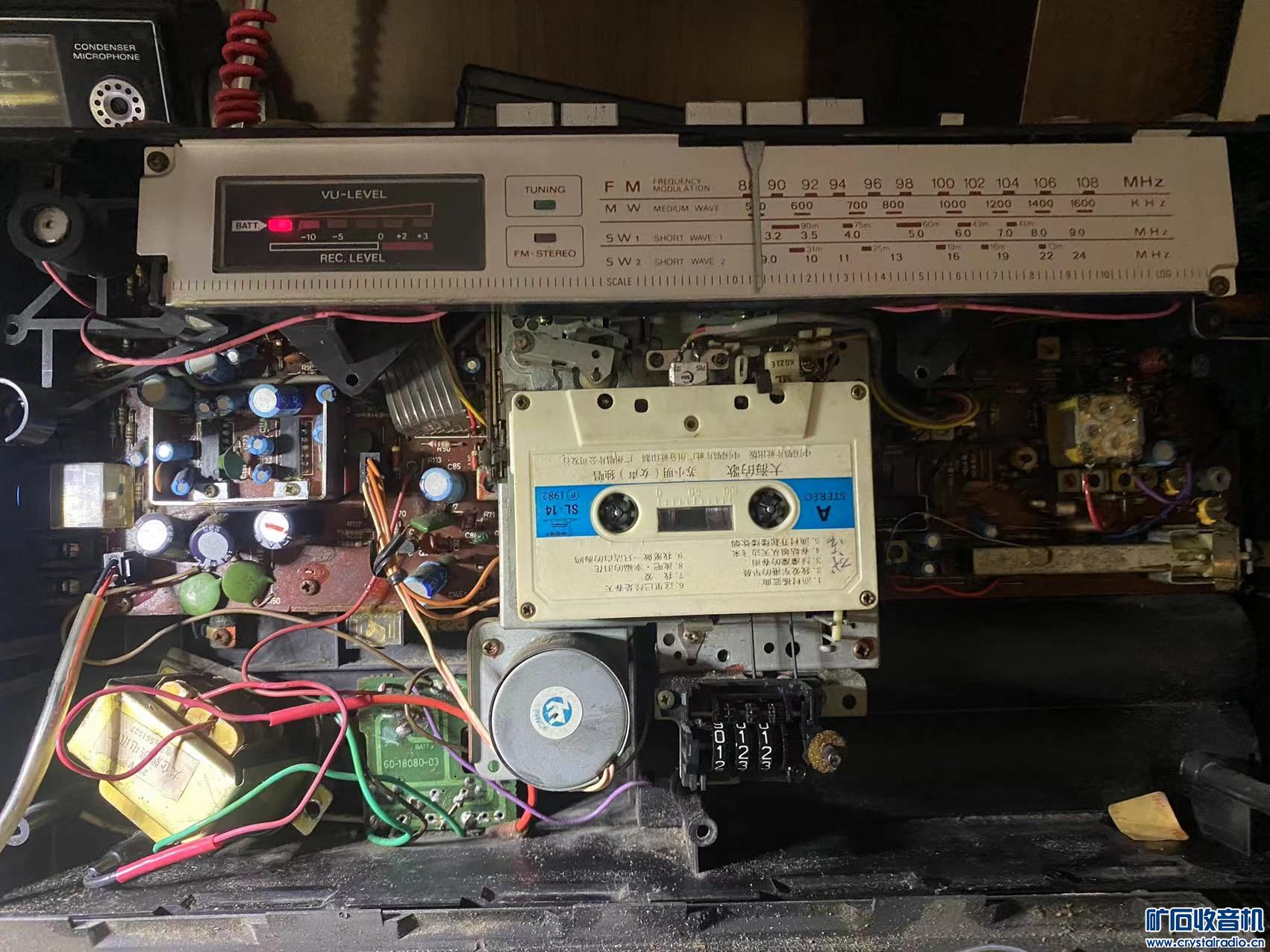

求助康艺8080收录机放磁带声音闷,收音机声音清楚,是不是磁头要换了,原来比较脏,我擦了很干净,还是发闷,请教下大家

发表于 2023-7-9 16:40:04 | 显示全部楼层
调一调磁头方位角试试,如果还是不行,就有更换磁头的必要了。
磁头方位角:
固定磁头的俩螺钉,其中一颗螺钉下有个弹簧,拧动螺钉可使磁头上下摆动,调整磁头(逢隙)位置使其与磁带垂直即可。

如果磁头磨损不明显,调一下这个螺丝试试。

发表于 2023-7-9 19:41:41 | 显示全部楼层
磁头方位角-调整,楼上已经有大师指明了
磁头磨损-用指甲磨刮试试看,磨出台阶了,就换了吧
各耦合电解电容-电容年久失效,造成高频通过性变差,按说收录机保存到现在,首要的便是检查各开关和电容!
磁带本身时间过久-换个磁带播放对比一下看看,或者把现有磁带换个机播放试试看。

 楼主| 发表于 2023-7-10 07:54:17 | 显示全部楼层
xinfa100 发表于 2023-7-9 19:41
磁头方位角-调整,楼上已经有大师指明了
各耦合电解电 ...
估计电容和磁头的问题,电容就不清楚 要换哪个了,谢谢指点
 楼主| 发表于 2023-7-10 07:56:29 | 显示全部楼层
磁头方位角:
固定磁头的俩螺钉,其中一 ...
这个已经调过的,没多少改善,还是发闷,记得小时家里有一台,声音很清的

发表于 2023-7-10 08:43:09 | 显示全部楼层
要先调整方位角,方位角变动是经常的事,其次看磁隙,只要肉眼看不见为正常。
