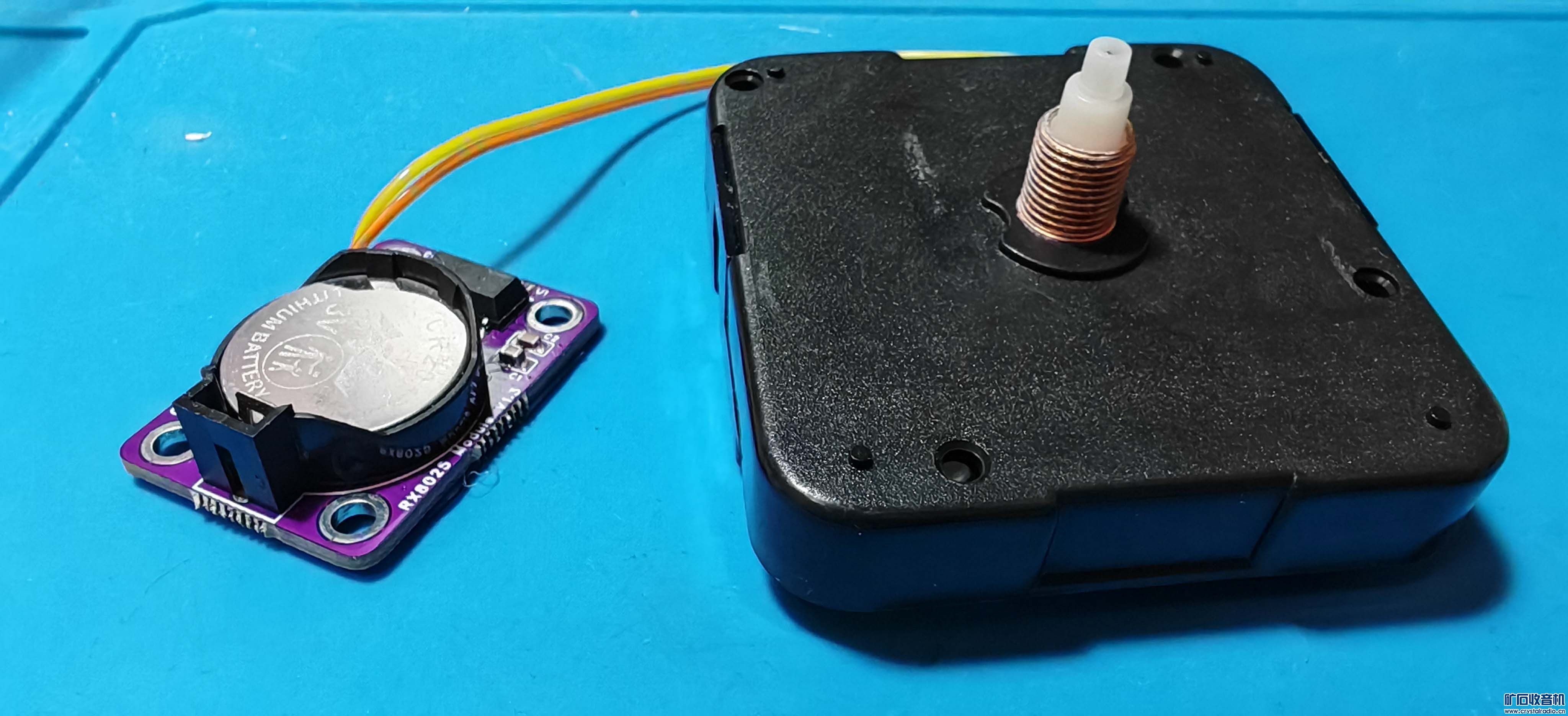

已经加装RX8025T精准时钟模块,机芯为太阳12888跳秒机芯,耗电微弱,40uA间隙式工作,超级省电!超级精准常温下,月误差小于2秒
机芯不限电池种类,可以放心使用。
赠送RX8025T模块使用的锂离子电池,高品质铜轴指针,使用时请将指针保护膜撕掉。

 楼主| 发表于 2023-7-8 20:00:00 | 显示全部楼层
owey2016 发表于 2023-7-8 19:41
请教一下原理是什么?
如果原来的石英钟不准,可以采用这个已经加装了精准时钟模块的机芯来替换。这个机芯采用的是台湾永镇的跳秒机芯,跳秒就是有嘀嗒声的机芯,但是这款机芯的跳秒声音不大,很微弱。有人说,这个有规律的声音有助于使人快速进入睡眠,而且容易进入深度睡眠状态。加装RX8025时钟芯片的目的是替代原来的机芯内部的32768HZ石英晶体。石英钟准不准,主要取决于这个晶振。由于RX8025可以提供精度很高的32768HZ信号,可以替代原来的晶振,而使石英钟很准。
这个产品已经包含了石英钟标准轴长的机芯和RX8025时钟模块,无需再动手改动机芯了,拿回即可用。

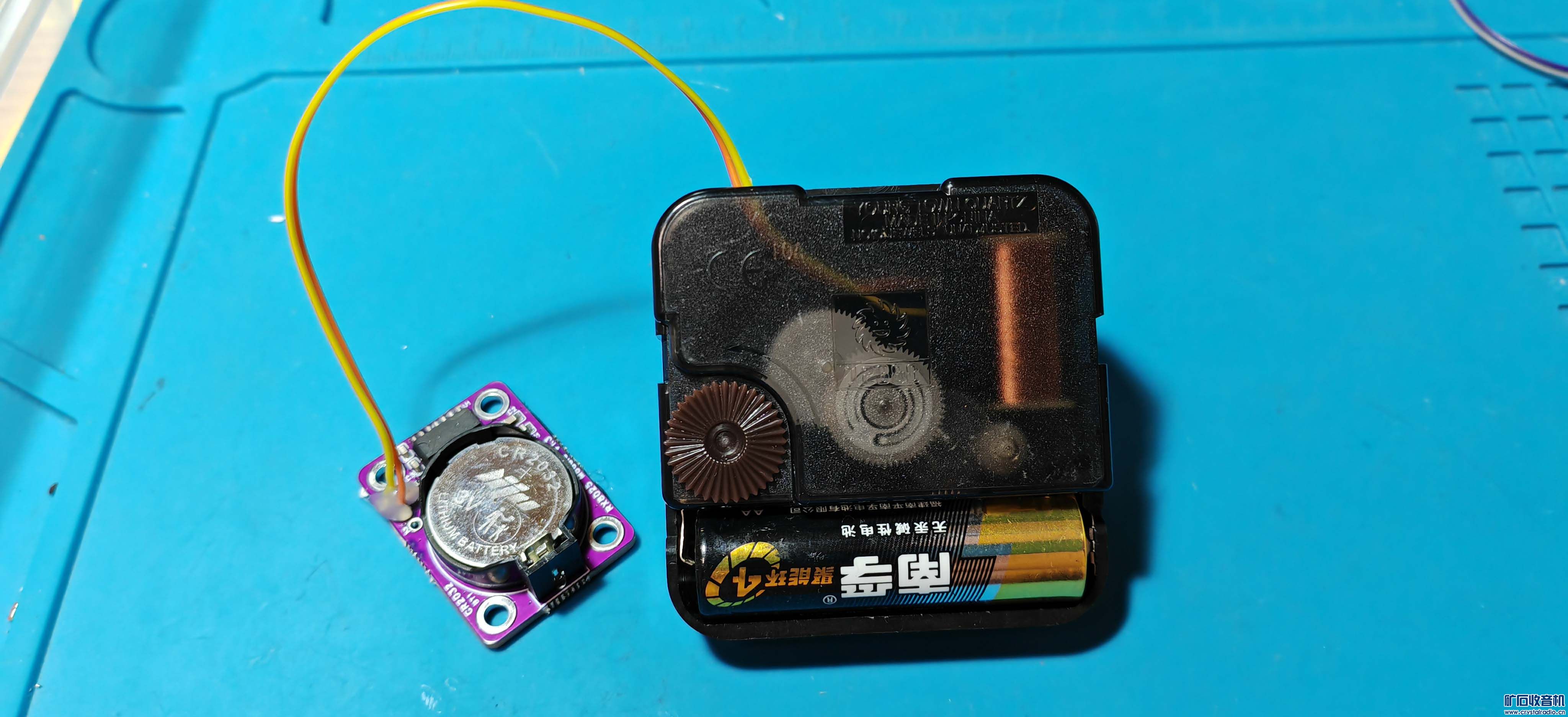

发表于 2023-7-8 20:06:34 | 显示全部楼层
为什么用两个电池呢?
 楼主| 发表于 2023-7-8 20:13:16 | 显示全部楼层
菜鸟爱好者 发表于 2023-7-8 20:06
为什么用两个电池呢?
RX8025T时钟模块标准工作电压为3-5V,石英钟机芯的供电一般都是1.5V,如果从石英钟电池取电,可能保证不了RX8025T的温度补偿等功能的正常运行,也就保证不了精度。所以,RX8025T采用了一个CR2032锂离子电池供电,就是为了保证其正常运行,保证精度。由于RX8025运行时的耗电在3-5uA,极其省电,一般情况下,一节2032电池可以运行3-5年。

 楼主| 发表于 2023-7-8 20:21:00 | 显示全部楼层
SUNNY10M 发表于 2023-7-8 20:15
俺直管认识:
那个小电路板,就是把一个高频的信号分频成高精度的32.768K信号;这样小电路板就是 ...
解释漂亮,就是这个意思
