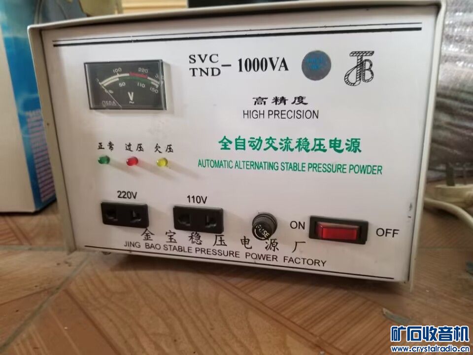

我家里90年代买的,闲置了将近20年了。
最近老宅这边电压很不稳,一到饭点时间,微波炉一开,电脑主机就要自己断电停机。断电次数多了怕伤硬盘。
本来想给电脑配台UPS,但考虑到UPS铅蓄电池三五年就要换,不大经济。
后来突然想起家里原来还有个这玩意儿,能不能派上用场,给电脑台式机稳压用。
大家帮我看看能多大程度替代UPS,还是基本只是鸡肋?

不能代替UPS,否则等着坏硬盘吧。这货继电器不停的跳转,每次跳转都瞬间断电有个脉冲。电压不稳没关系,好点的开关电源都是90V--240V宽电压的,不影响用,除非断电,那没辙。

这种是继电器控制抽头调压的稳压器,存在瞬间断通电问题。

如果是SVC, 那就是电机自动调压的, 只有开始时有个几秒延时接通.  正常使用电压比较平滑,只有欠压/过压才会断开输出.TND是有断电延时的,保护冰箱之类的.

供电电压低,如180V,开个2000W的微波炉,也不会使180V下降很多,5V内。
先要查自己电线和各处的连接点,连接点出问题,开大负载就会使供电电压大幅下降,这种不稳定的下降,稳压器效果?
简单估测
开个白炽灯
自家没开大功率负载,它在闪,那是进户电压不稳
自家开微波炉在闪,那是自家线路各连接点出问题了

拆开看啊,不拆怎么知道是啥方案

起不了多大作用,N年前带黑白电视用过,鸡肋产品

有些稳压器是伺服电机带动自耦调压器的,这种稳压器稳压过程就没有电源突断的情况。楼主是啥地方啊?现在还有电压这么不稳的地方?记得80年代初城市里电压确实不稳,最低我测过只有150V,电感式日光灯点不亮,黑白电视机屏幕缩小成中间一块,80年代后期电网改造后电压稳如老狗,波动范围不超过10V。
