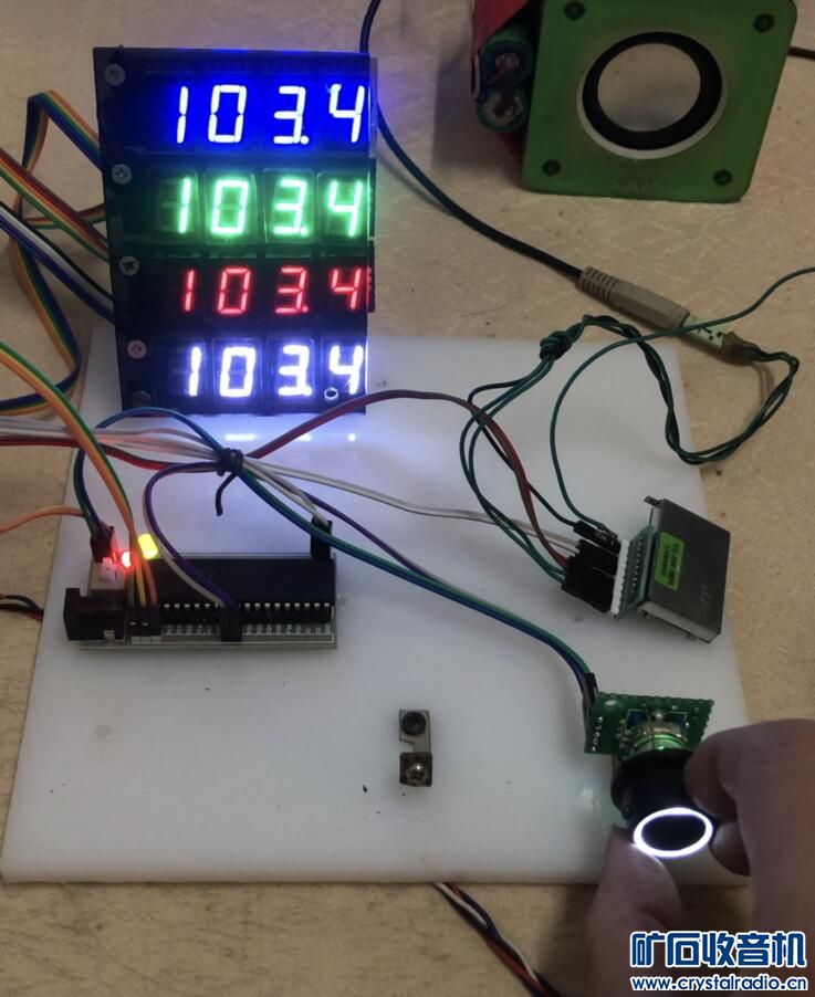

发表于 2023-8-9 20:57:01 | 显示全部楼层
tef6686的的汇编程序我已经写好完美选台出声,7751的程序和6686差不多,初始化数据大约6k左右字节,
我用51单片机把3.5k放在89c52单片机内部flash空间,3k左右放在程序rom,开机时候轮流读取完成初始化,
标准i2c规范,和51单片机只有两个线连接,编写传输指令i2c可以不应答。
回复 支持 0 反对 1

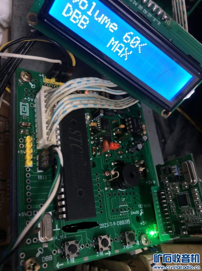

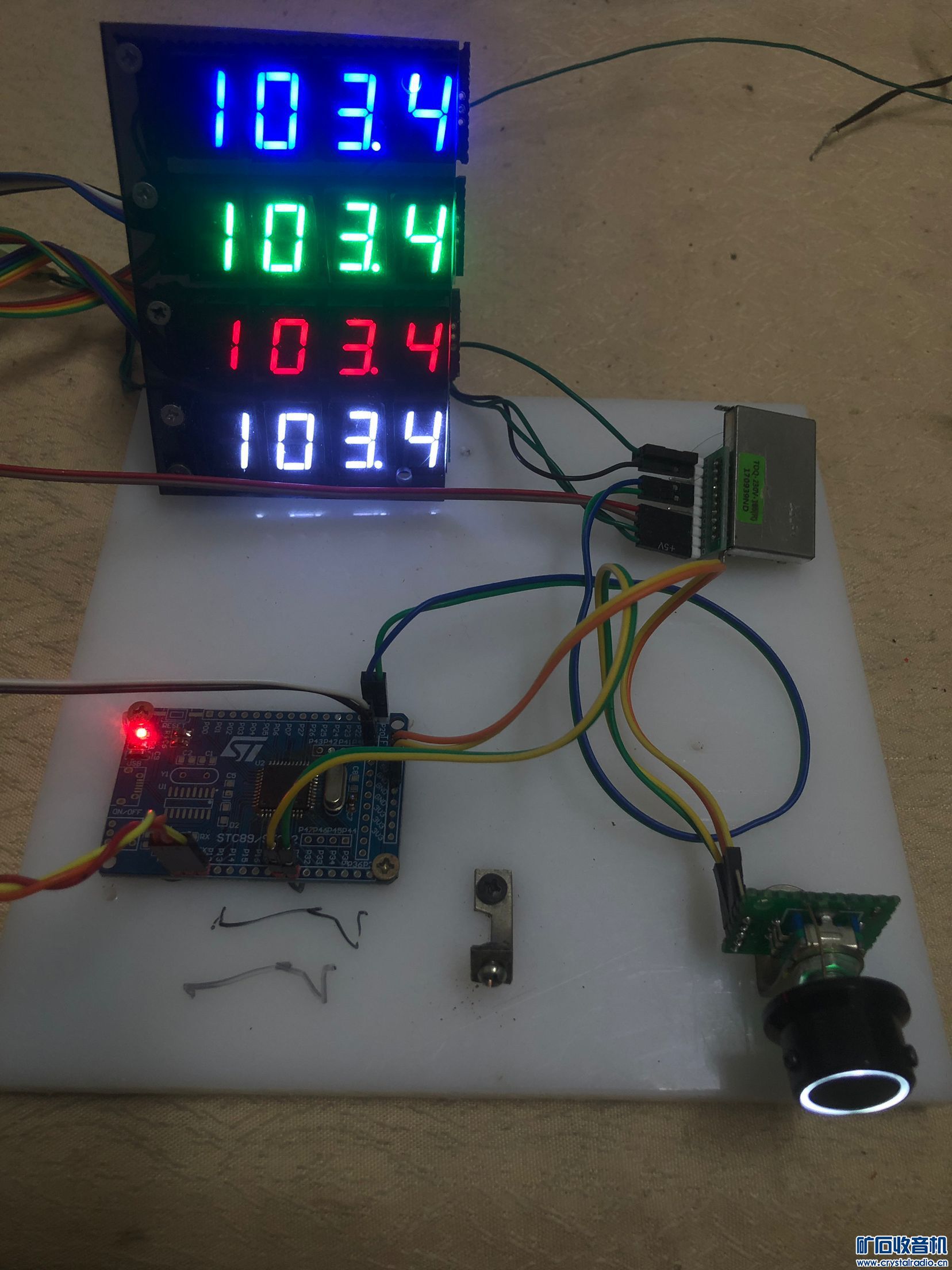

发表于 2023-10-26 18:43:03 | 显示全部楼层
回复 支持 0 反对 1
