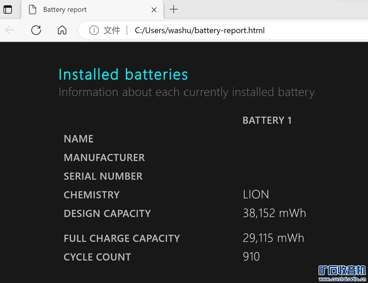

Windows 可以用 powercfg /batteryreport 获得新电池的设计容量和当前容量,看看到底衰减了多少
使用时间受很多因素影响,直接看容量最准确
