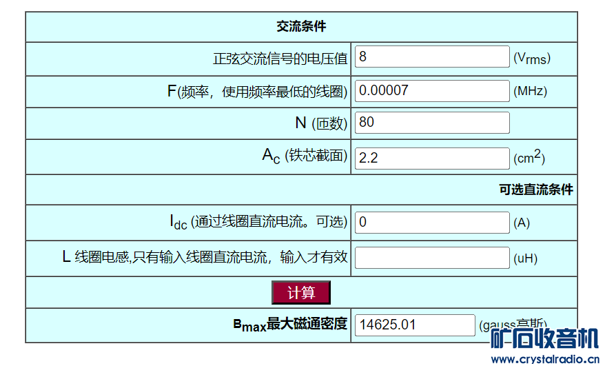

最近在做分立元件调频调幅三波段机,其中低放采用变压器倒相的扼流圈式。手头上一只锗管都没有,只好全硅了。
因为对声指标有较高的要求,低频下限为70Hz,输出功率大于7W,担心扼流圈的磁饱和。按照变压器磁通量在线计算,如果匝数为80的话,铁芯至少需要2.2平方。
但因为印板较小而无法容纳。最终选用8*20的EI24。凭想象扼流圈的要求比变压器低,应该问题不大。
接下来需要确认电感量了。根据计算在不考虑负反馈的情况下,要保证70Hz频响(-3db)扼流圈电感量应不小于40mH。那在8*20铁芯上绕80圈是否能保证所需的电感?据说EI硅钢片的导磁率(不是磁饱和)国产的在800-1000,进口的为1200-1800(与气隙密切相关),我取了500。那40mH的铁芯线圈在空芯状态下应当不小于0.8mH 。
8*20的铁芯周长为56mm,略低于17mm的圆芯(同样周长圆形面积最大么),而线圈骨架高为15mm。如用0.61mm的漆包线,每层可绕20左右,四层选厚2.6mm。
又找到多层线圈在线计算公式,将数据代入:
结果是可以满足需要。立即开绕。非常满。

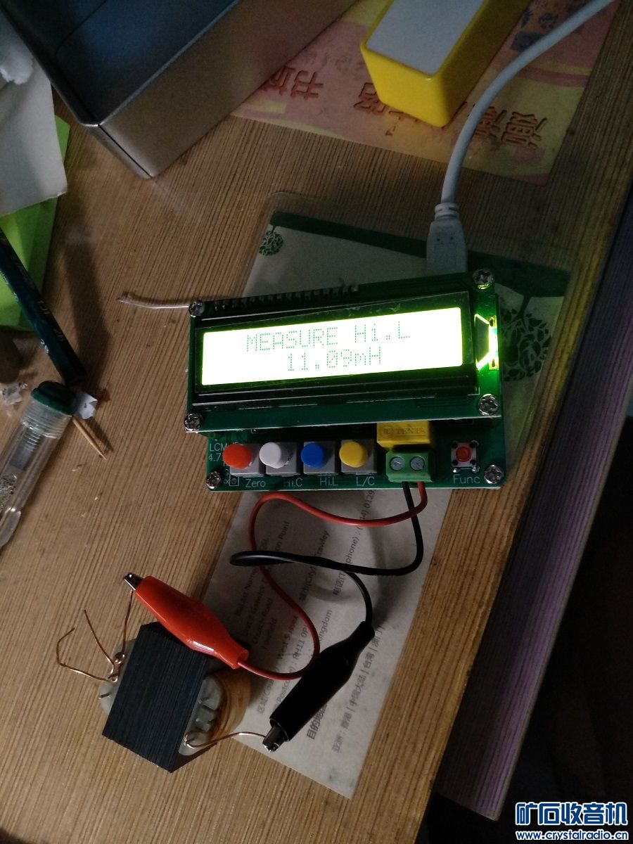

用电感表一没,在空芯时电感量为0.128mH,比计算稍大。这是由于线圈骨架增加了空芯线圈的等效直径。
再插入铁芯,在最后一片硅钢片插入时都在担心是否会弄破绝缘层。很幸运。
用电感表一测,电感量只有11mH。但那是微功率状态下的数据,硅钢片有起始磁通的。改从收音机输出2W的70Hz信号,扼流圈串接了一只7.5欧电阻后并接到输出端。
再用表量,7.5电阻上的电压降是扼流圈上的十分之一。也就是多,在70Hz时扼流圈阻抗是75欧,即电感量为170mH,电阻为0.5欧。与计算公式上的0.4欧相比大了25%。看来铜线的质量是有问题的。
但与0.128mH电感量的空芯相比,硅钢片的导磁率为1328。相当好了。

你好,
如上文所示,我用微功率电感表测量出来的电感量是11mH,与实芯线圈相比导磁率不到100,显然有问题。
所以最终是通过一台收音机输出功率为4伏的70Hz正弦波信号,负载是一只7.5欧电阻串接一边扼流圈(请见图),用来模拟近似真实使用状态。结果是在扼流圈上的压降是电阻上的10倍,从而计算出电感量是170mH,即0.17 * 2 * 3.14 * 70 = 75欧。
我正在做的机器最大输出功率时电压是8伏(8W),但手头上没有同等功率的放大器,只好用4伏的机器将就。但我认为这个结果还算是比较符合真实情况的。
当然,还是要谢谢你的提醒。

你好,
不知你提及的是哪个在线计算器,估计是第一张,即最大磁通那张吧。
计算器上有直流参数输入项,但因为扼流圈与推挽输出变压器一样,是二端反相输入的,直流成分可以抵消,所以在此就不考虑了。
谢谢提醒。
还有,如果套用上面的计算方法的话,5*8铁芯绕1500匝就可能达到10H,这好象出了自已的想象范围。准备实际操作一下,看看究竟。

算出来最大磁感应强度1.8特斯拉的饱和电流为135mA
你上面说的要绕10H,不需要1500T,需要613T,但是饱和电流降到18mA
