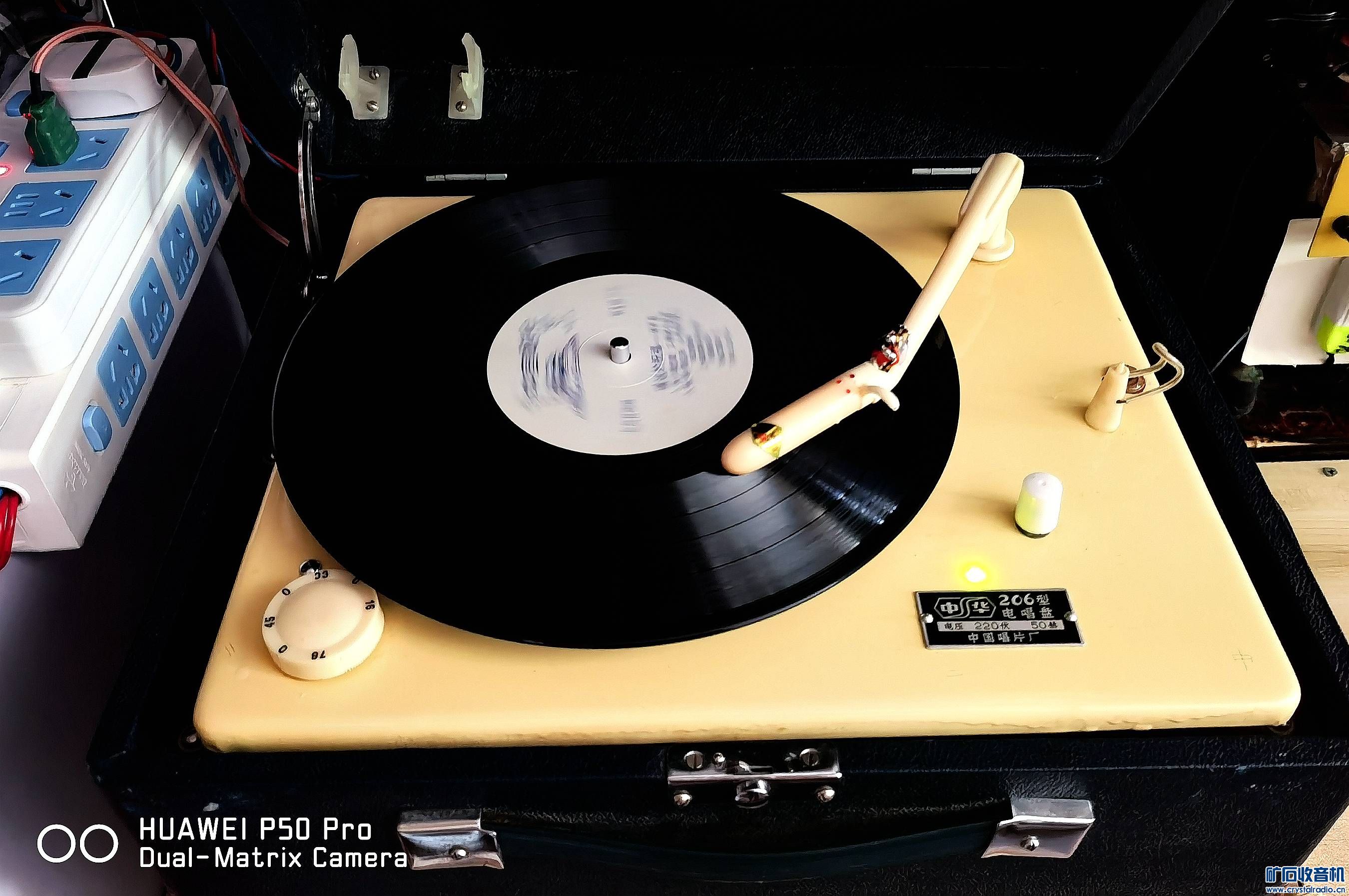

现在,没有当年播放唱片的声音感觉了!估计是存放了40多年的【206】电唱机唱头老化了!【1】唱针磨损,【2】【206】晶体电唱头,防止久了,晶体受潮,影响唱头的输出电平,声音失真!40多年的【206】电唱机橡胶传动轮老化,没有更换,影响唱片的稳定转速,也是声音不好的原因。
网上看了一下,现在的【206】电唱机的唱头卖到了145元一个!需要的话,也不贵!是不是保证质量就难说了,说以还没有下决心购买!

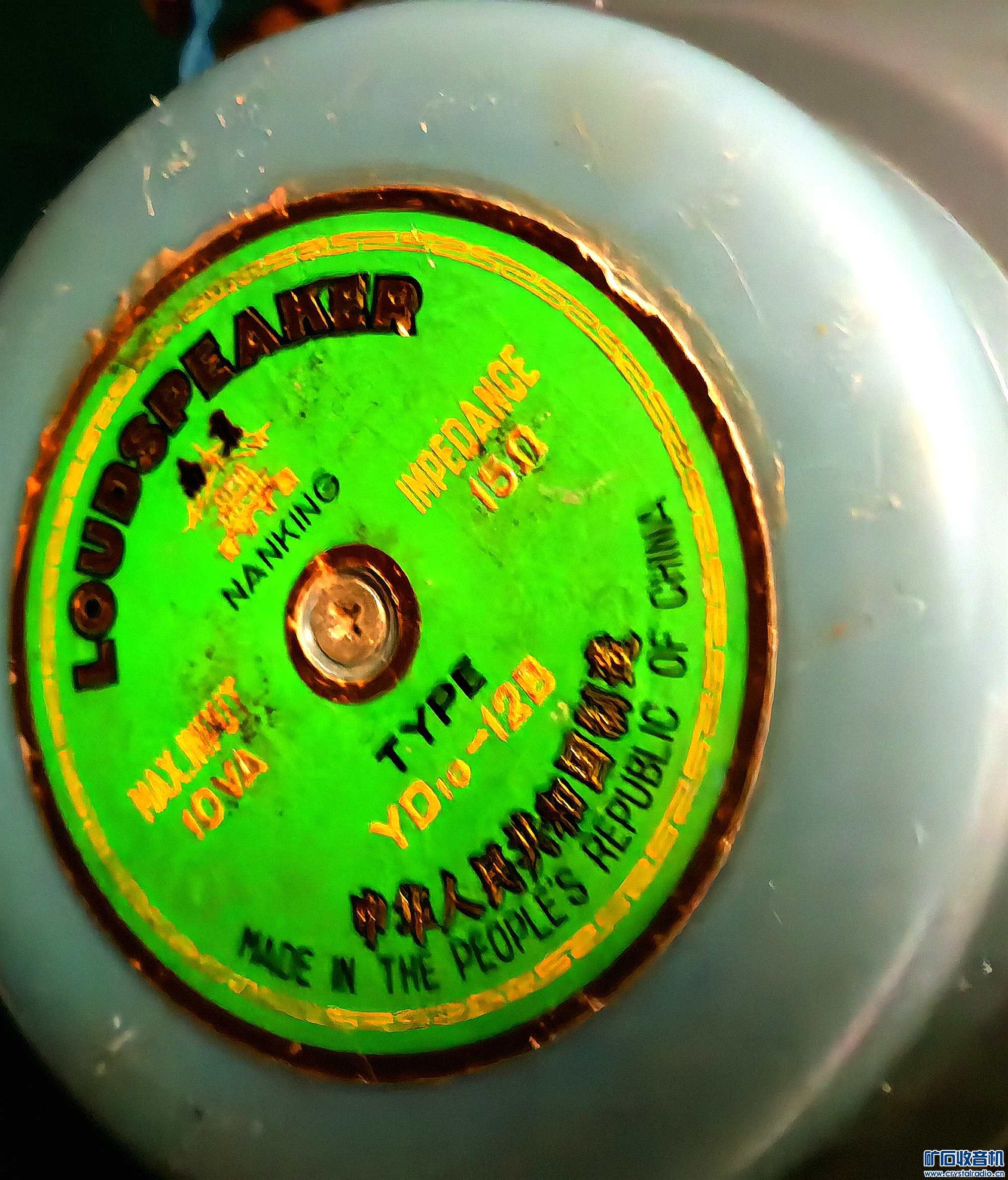

这个南京喇叭是中国喇叭的极品,15Ω的设计就是替代原来的号筒式喇叭。
一位朋友退休搬家,知道我喜欢电子破烂,就把这个南京喇叭给了我。我退休后,就带了回来!

当时流行过一阵 206唱机改立体声唱头的 帮很多朋友改过 自己的206买了一台三洋唱机就送给表叔家的表弟了
80年代初《无线电》杂志的 问与答 栏目介绍过206唱头的烘干方法 如果要折腾可以翻着看看

现在网上也有卖电唱机的,不知道能不能播放当年的老黑胶木唱片和薄膜唱片。

那个年代206唱机改立体声唱头的不多!就是改了,当年的立体声唱片也难以买到!
